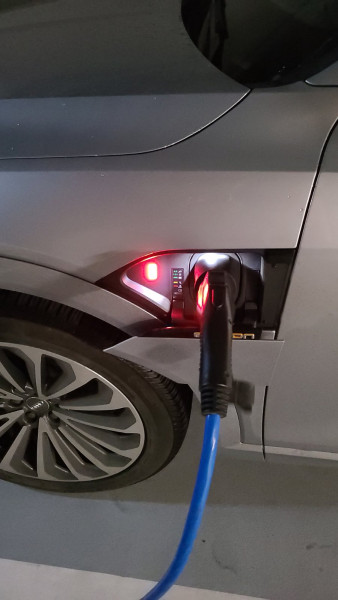

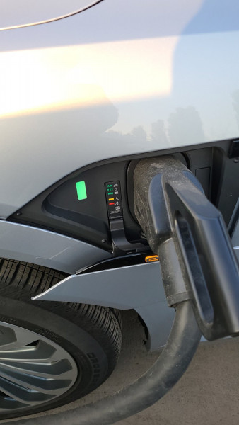

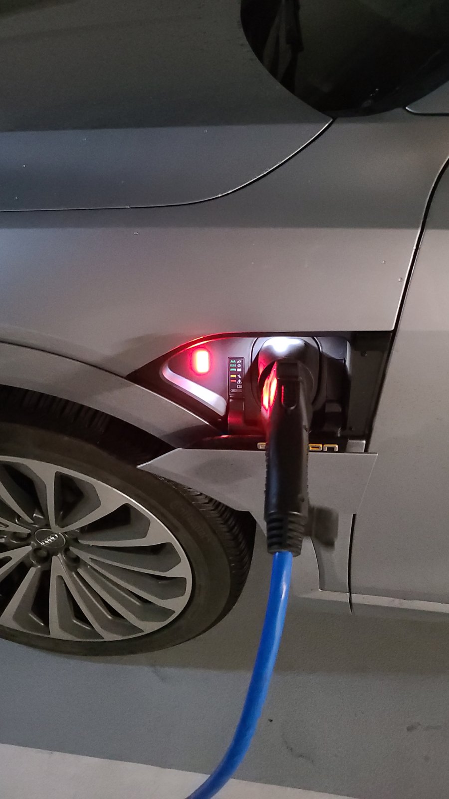

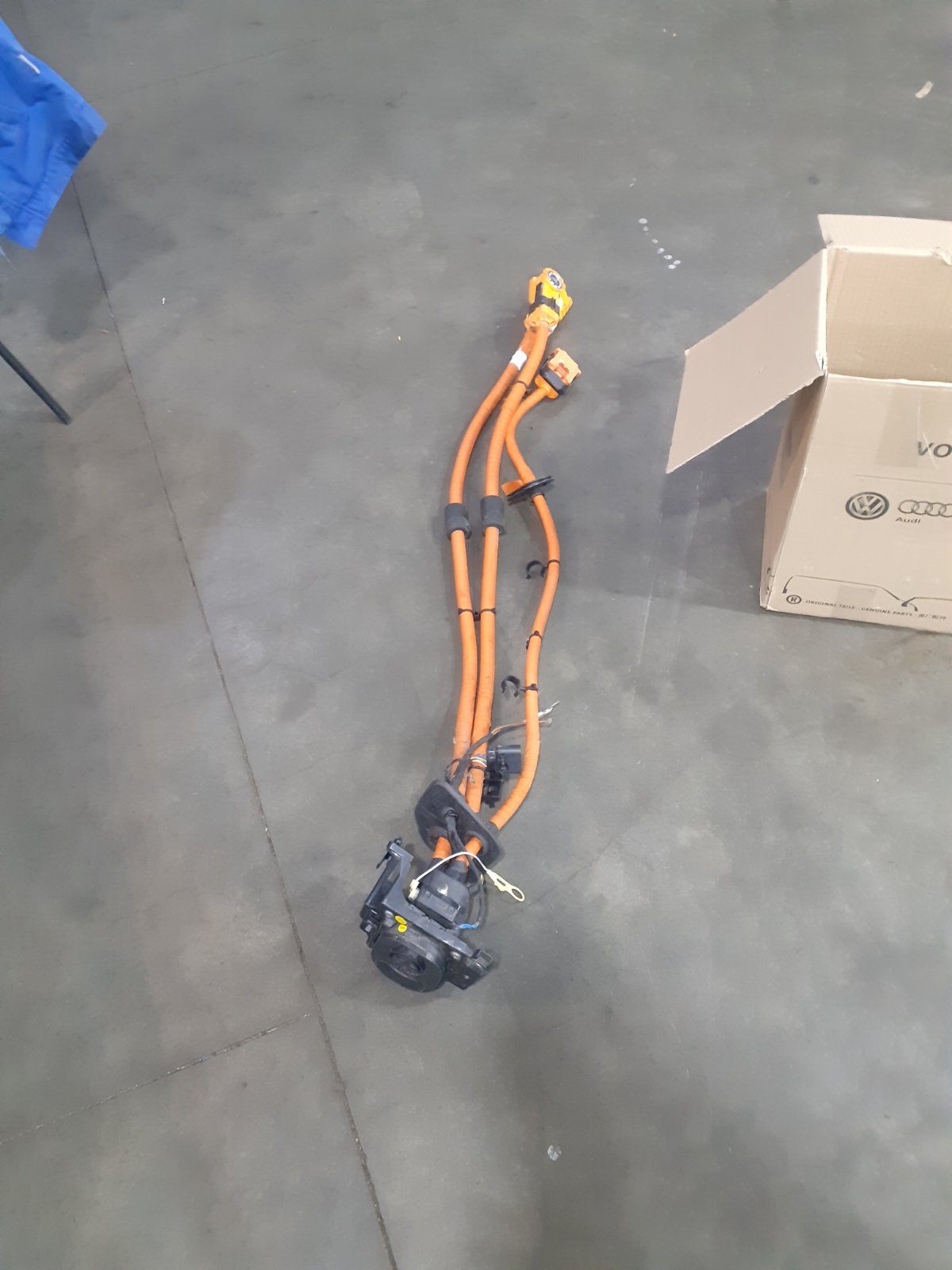

Сделна заменили порта зарядки с CSS1 на CSS2. Просто замена не помогла, зарядная станция дает ток - машина не принимает заряд.
Видит, что подключена зарядная станция, но не заряжается. На следующей неделе буду пришивать новый кабель и порт к блоку зарядки.

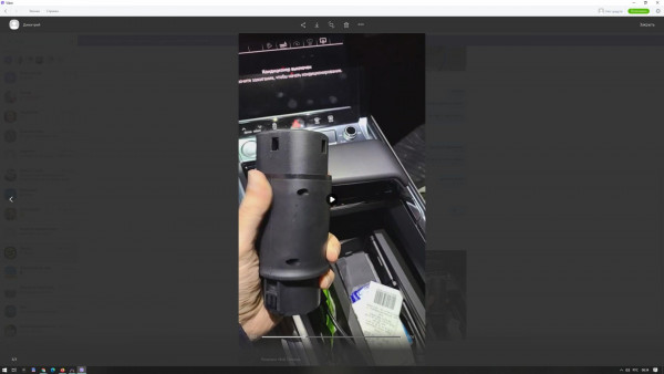

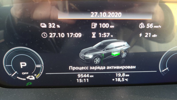

Итого: все получилось, работает AC зарядка по type2 и 1Ф и 3Ф вплоть до 21 Квт, DC по CCS 2 тоже все в порядке.
Из работ: физическая замена порта зарядки с кабелем до инвертора, смена региона в контроллере блока высоковольтного заряда.
