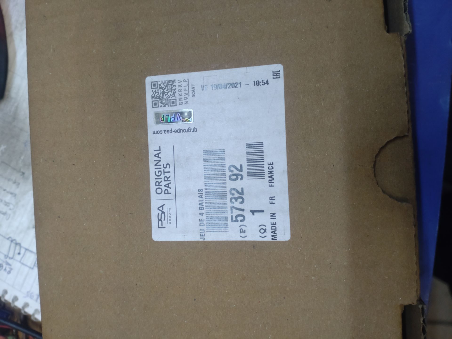

Сьогодні забрав замовлені щітки до двигуна, у дилера Сітроен. 4030 грн.
DSC_0100.JPG [ 205.38 КБ | Переглядів: 9585 ]
DSC_0099.JPG [ 219.75 КБ | Переглядів: 9585 ]
DSC_0098.JPG [ 219.11 КБ | Переглядів: 9585 ]
