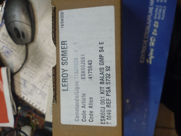

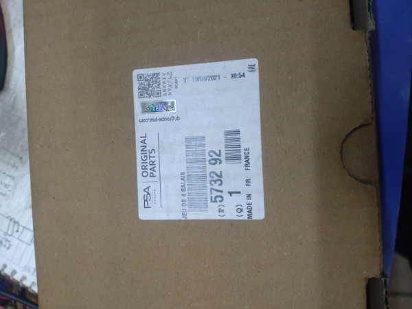

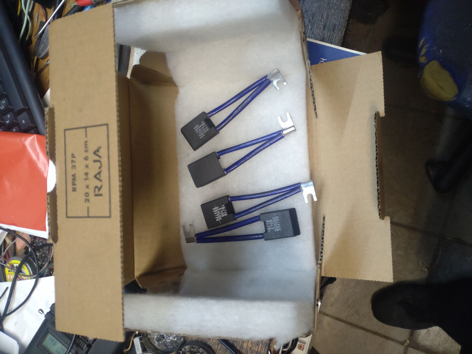

Сьогодні забрав замовлені щітки до двигуна, у дилера Сітроен. 4030 грн.
