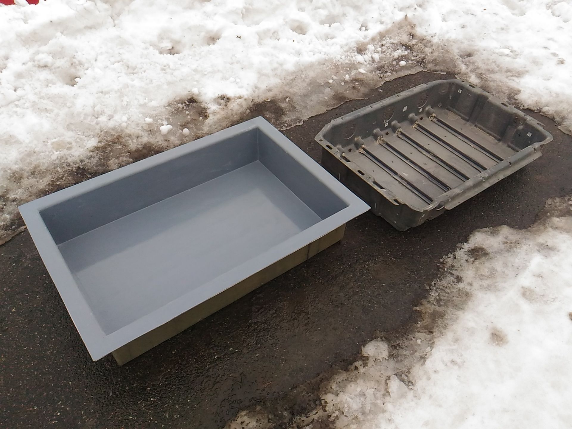

Наконец-то мне склеили заднюю кассету чуть больше штатной. Очень хорошее качество. По цене получилось 150$ + форма заказанная в столярке 600грн.
Теперь в старую кассету чуть-чуть не лезут аккумуляторы, а новая кассета чуть-чуть не лезет в Кенгу. Понятно, что буду использовать новую, но юмор в ситуации есть

Косяк в замерах или в новой коробке?
П.С: мне советовали для железных ящиков в саксу, сначала все замеры на картон перебросить и проверить/примерять, теперь понимаю, что не зря...

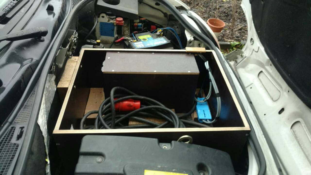

Впереди я планирую зарядную станцию на 20кВт. И ещё хочу оставить место для багажника (как в Тесле или БМВ).
DeLike писав(ла):
Скорее косяк в моей самоуверенности, что я запихаю ящик данных размеров в Кенгу.
Вчера взял у dann.aero напрокат сабельную пилу. Буду пытаться выйти на ширину модуля 182мм.

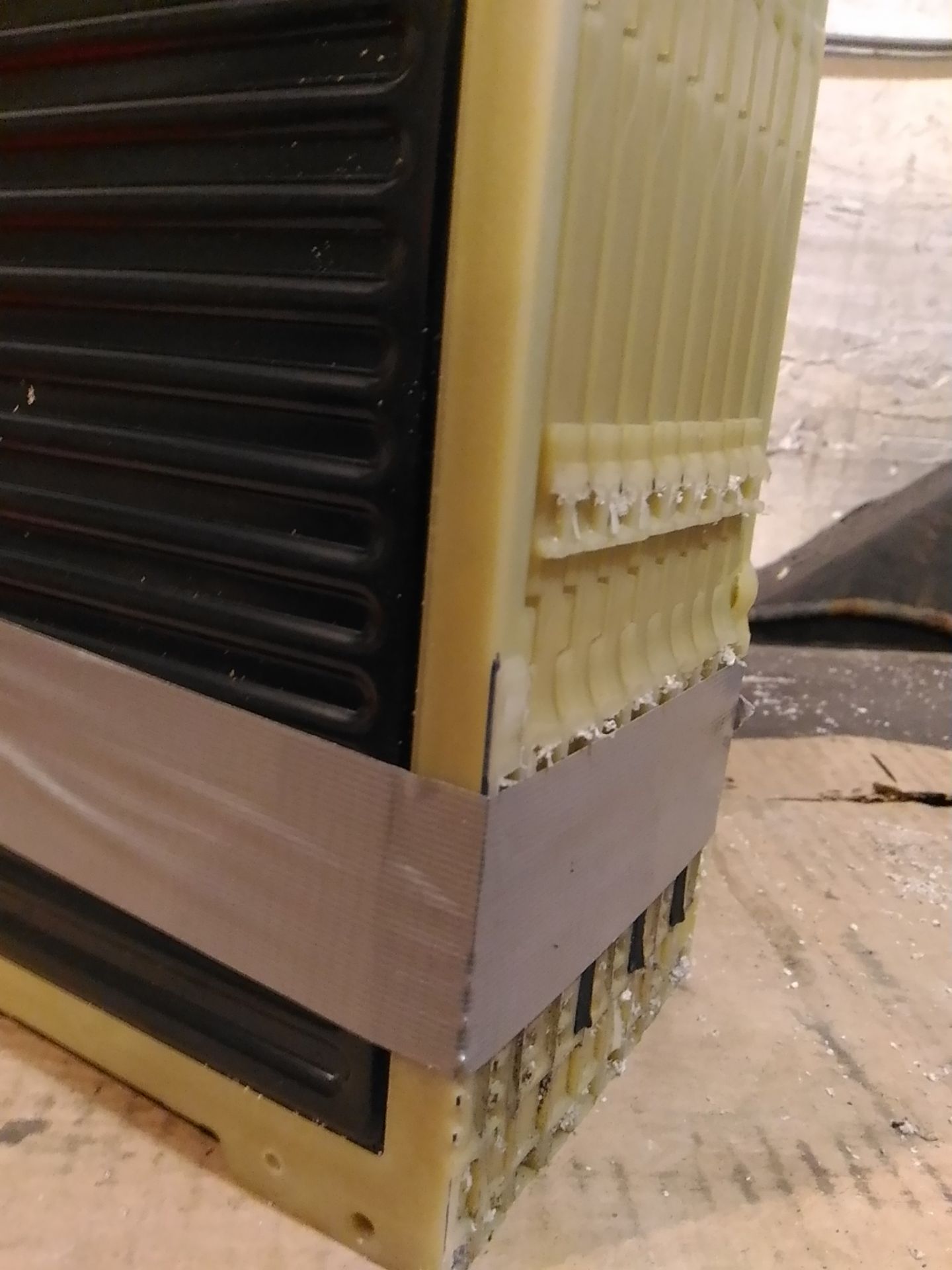

Попробовал отпиливать "ушки" аккумуляторов сабельной пилой пилкой по металлу. Сказать что я в восторге, это ничего не сказать. После резки болгаркой с кучей дыма и отлетающими во все стороны каплями расплавленной пластмассы для резки пилой захотелось одеть костюм с галстуком :mrgreen:
Единственное, сверлить отверстия для новых стяжек нужно до отрезки ушей. В них находятся дистанционные втулки. Без "ушей" модуль можно пережать больше чем нужно.
Коментарій до файлу: Здесь были водяные каналы. Скотч нужен, чтоб модуль не распался.

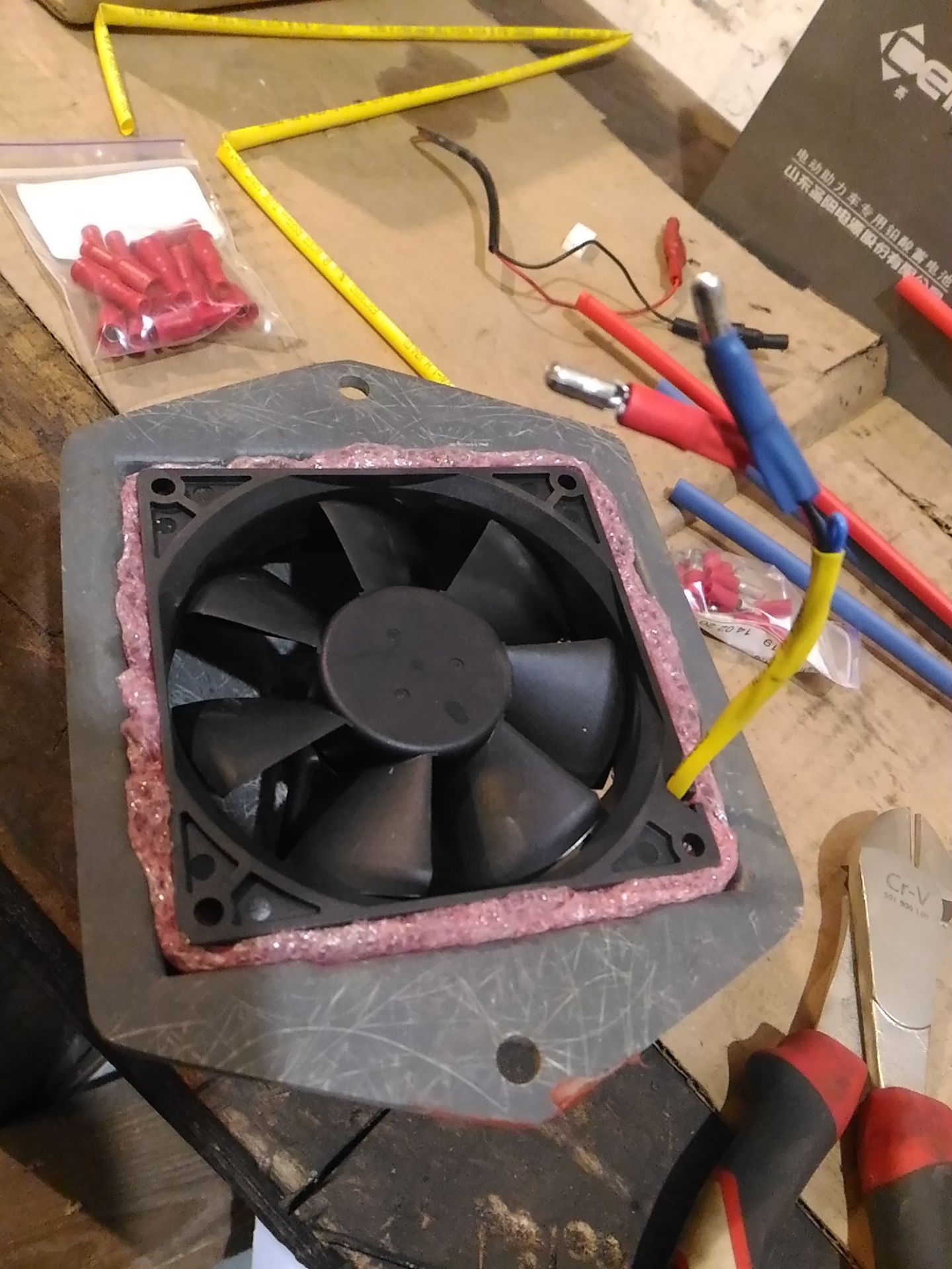

Собираю передний ящик. Купил на Али вентиляторы AFB0912HH. Они с той же характеристикой давление-расход, как и родные.

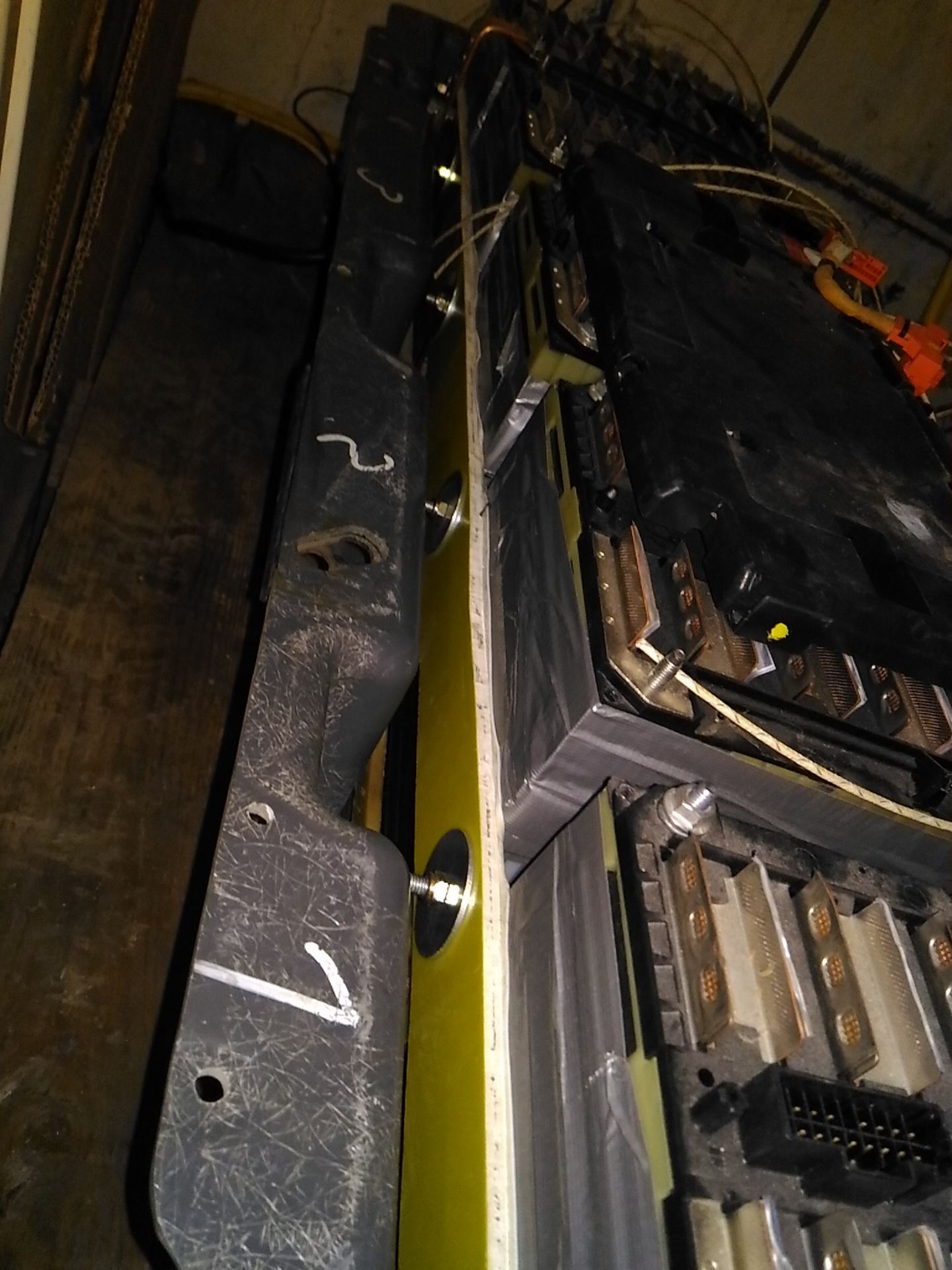

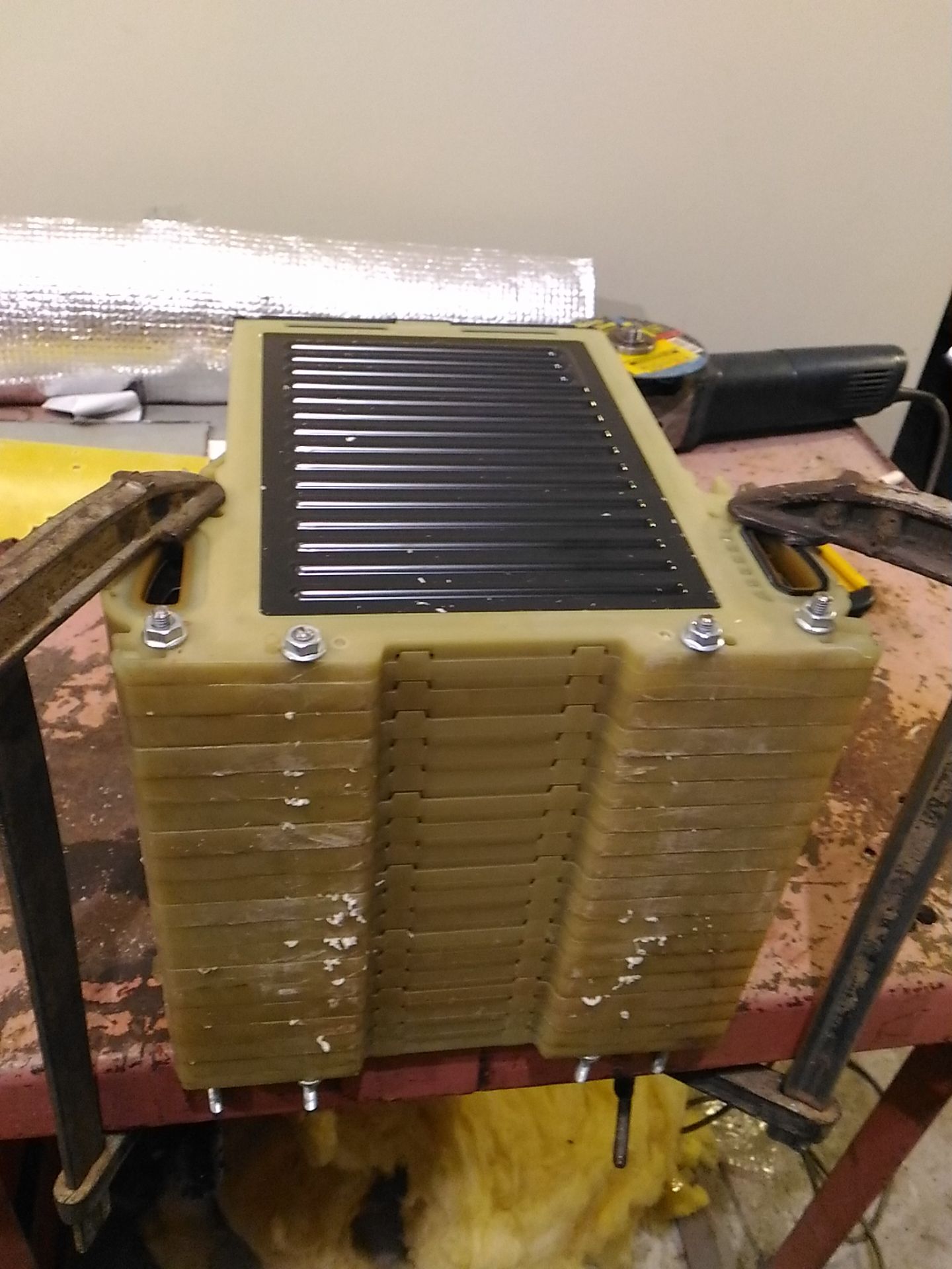

Вырезал из 6мм стеклотекстолита метровые планки и скрепил ими между собой все 5 блоков. В щели между боковыми стенками и аккумуляторами местами залил автомобильный герметик Аллигатор. Задача обеспечить боковую устойчивость аккумуляторов, и возможность, если что, разобрать.
P_20190228_154006.jpg [ 276.68 КБ | Переглядів: 10174 ]

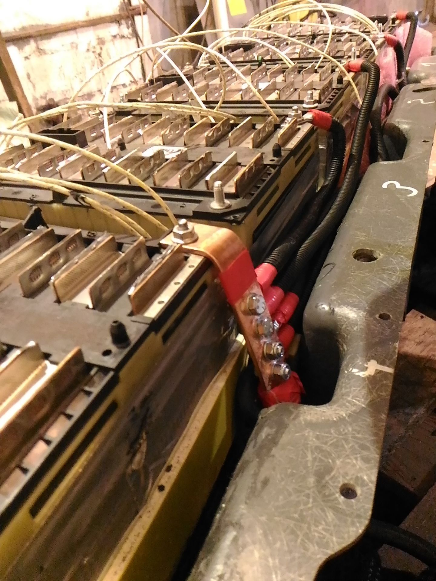

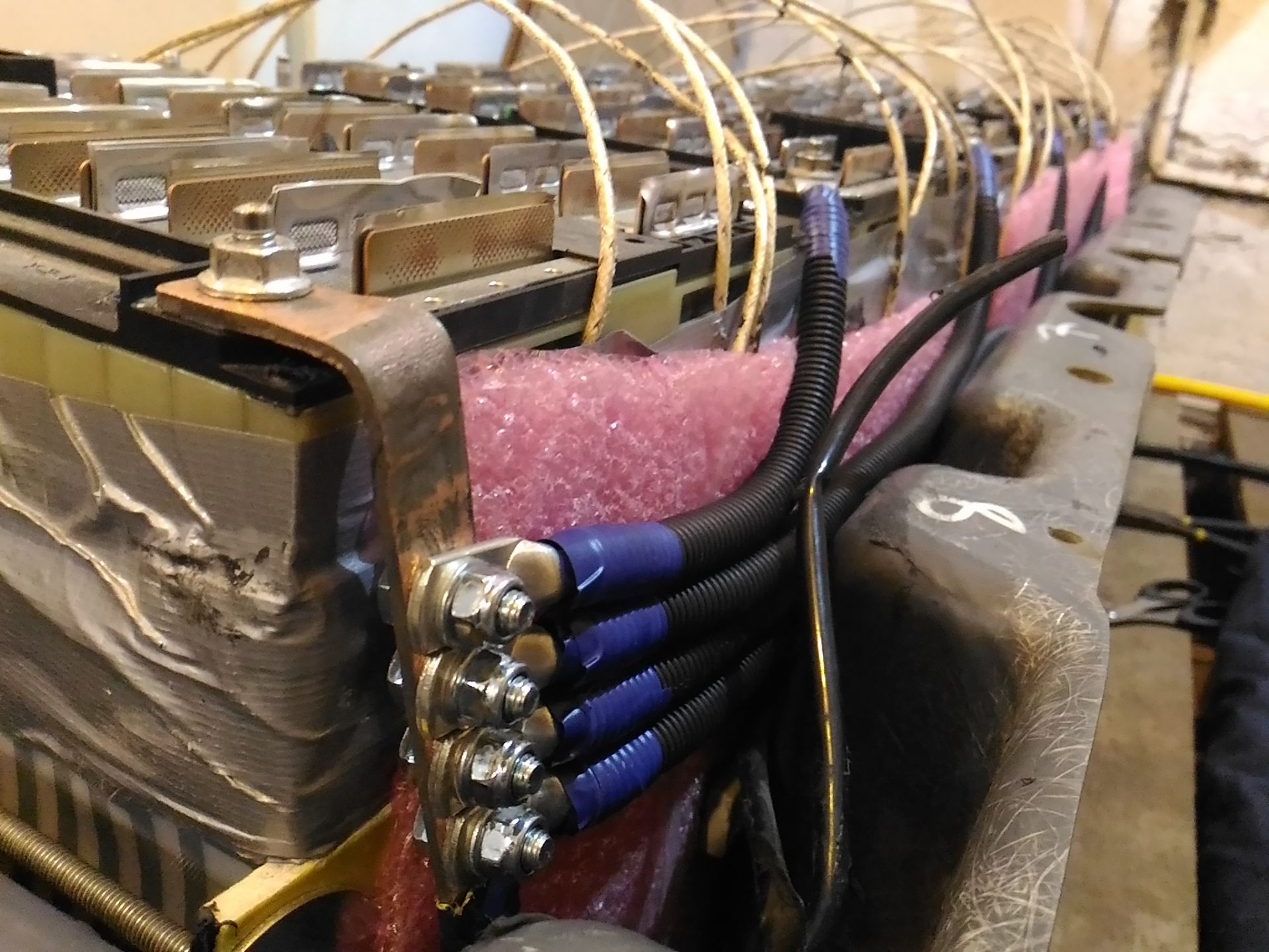

Долго думал над тем, что провода должны быть 50-75мм2, а на такие сечении наконечники бывают под болт не менее М8. В итоге придумал к штатной медной шине прикрепить 4 провода по 15мм2 с болтами М6. Отрицательный полюс получился неплохо.
P_20190306_121348.jpg [ 335.8 КБ | Переглядів: 10174 ]
А вот положительный провода пришлось иногда закручивать в бараний рог, т.к. крышка подходит впритык к углу аккумулятора и нет места даже для кабеля. На фото это видно на заднем плане:
P_20190309_101600.jpg [ 382.33 КБ | Переглядів: 10174 ]

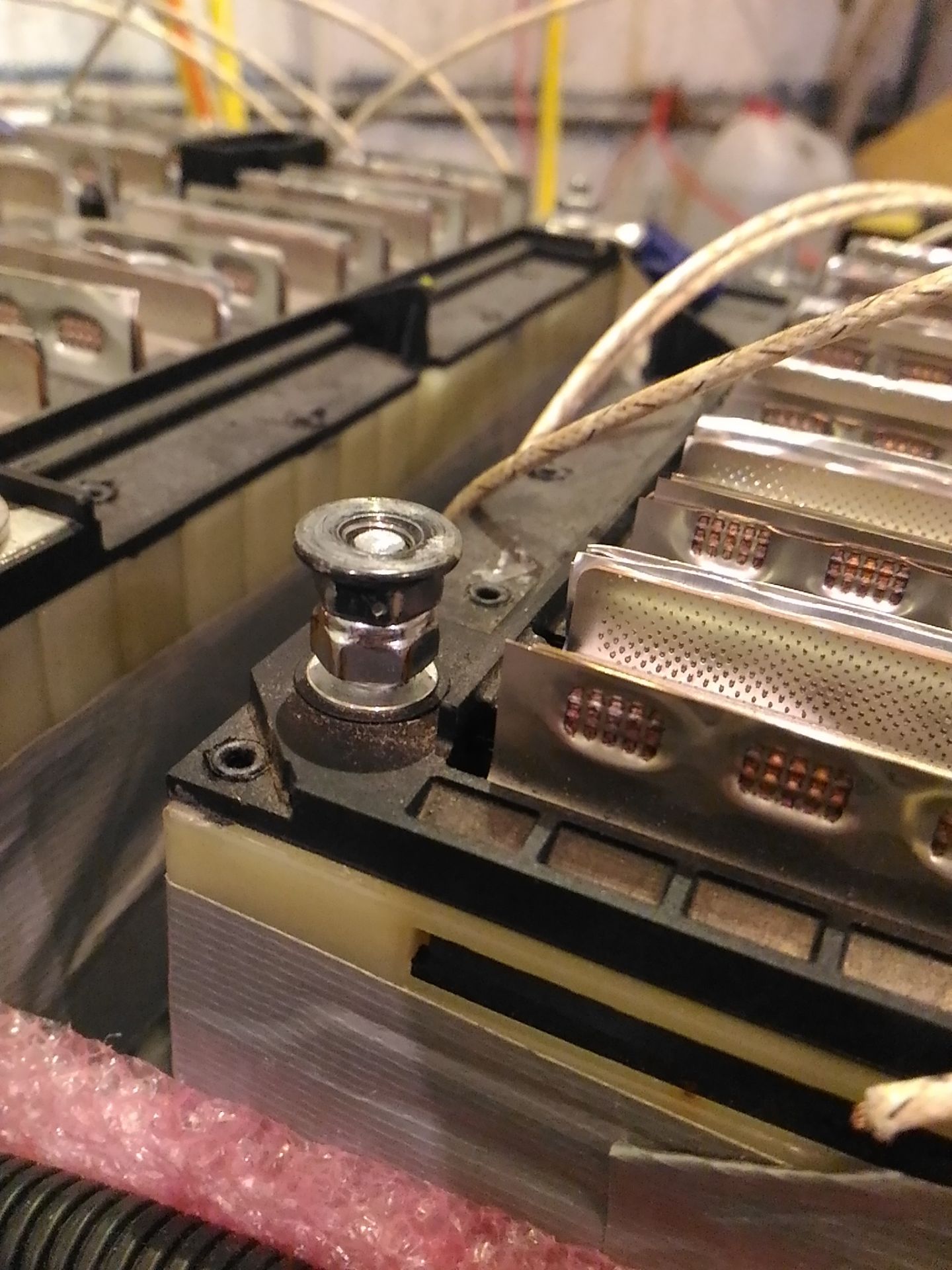

По верху аккумуляторы тоже впритык. Думаю, достаточно капнуть герметика на вот эти законтрогаеные гайки, чтоб получить надёжное крепление по вертикали
P_20190309_102300.jpg [ 322.67 КБ | Переглядів: 10174 ]

#77141Повідомлення 15 бер 2019, 21:12

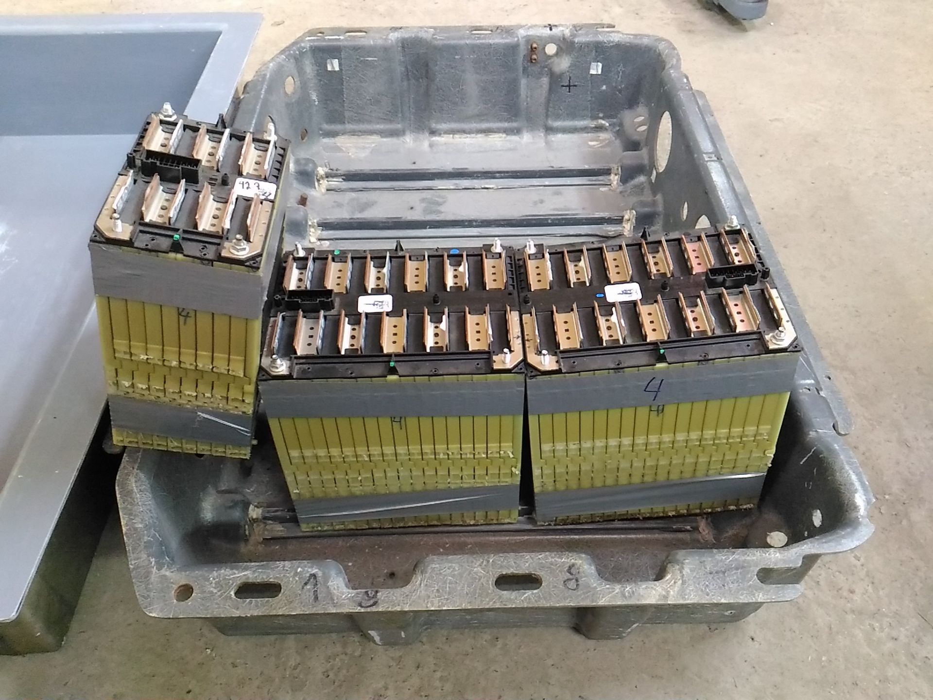

Примерял новый ящик. Знал бы я когда его заказывал, что аккумуляторы смогу спилить заподлицо сабельной пилой, то заказал бы его на 5-6мм уже. Остальные проблемы габаритов ящика решаются пилой. Вроде он влазит, но по бокам почти нет места для крепёжных гаек. Завтра досверлю отверстия под крепёж и буду думать как выходить из ситуации. Буду или добавлять дистанционные шайбы, чтоб гайки становились ниже, там где корпус ящика за счёт формовочных уклонов несколько уже. Или аккуратно выфрезеровывать ниши под эти самые гайки.

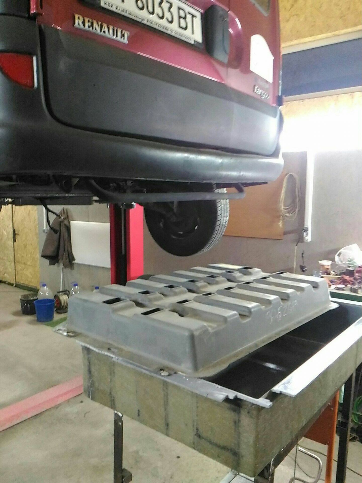

Задний ящик нормально становится на своё место.
Для 2-х из 6 крепёжных гаек сделаю на 2-3мм углубления в боковых стенках ящика. Остальные закрутить получится и так.

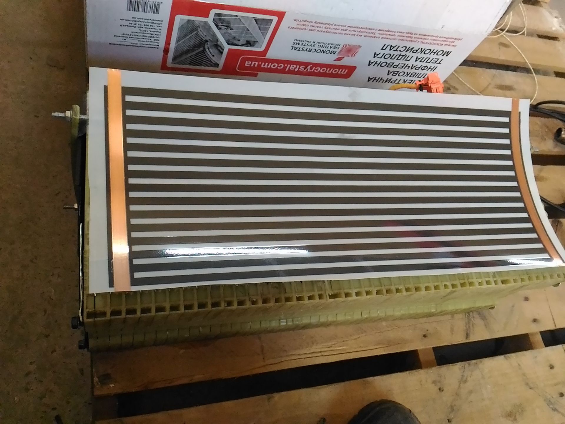

Купил плёнку Sun-heat. Она должна очень хорошо стать на боковые стенки 5кВт*ч-ых сборок. Длина сборки 580мм. Ширина плёнки 600мм. Но до токоведущих дорожек обрезать её можно вплоть до 550мм.
P_20190327_163402.jpg [ 167.08 КБ | Переглядів: 10101 ]

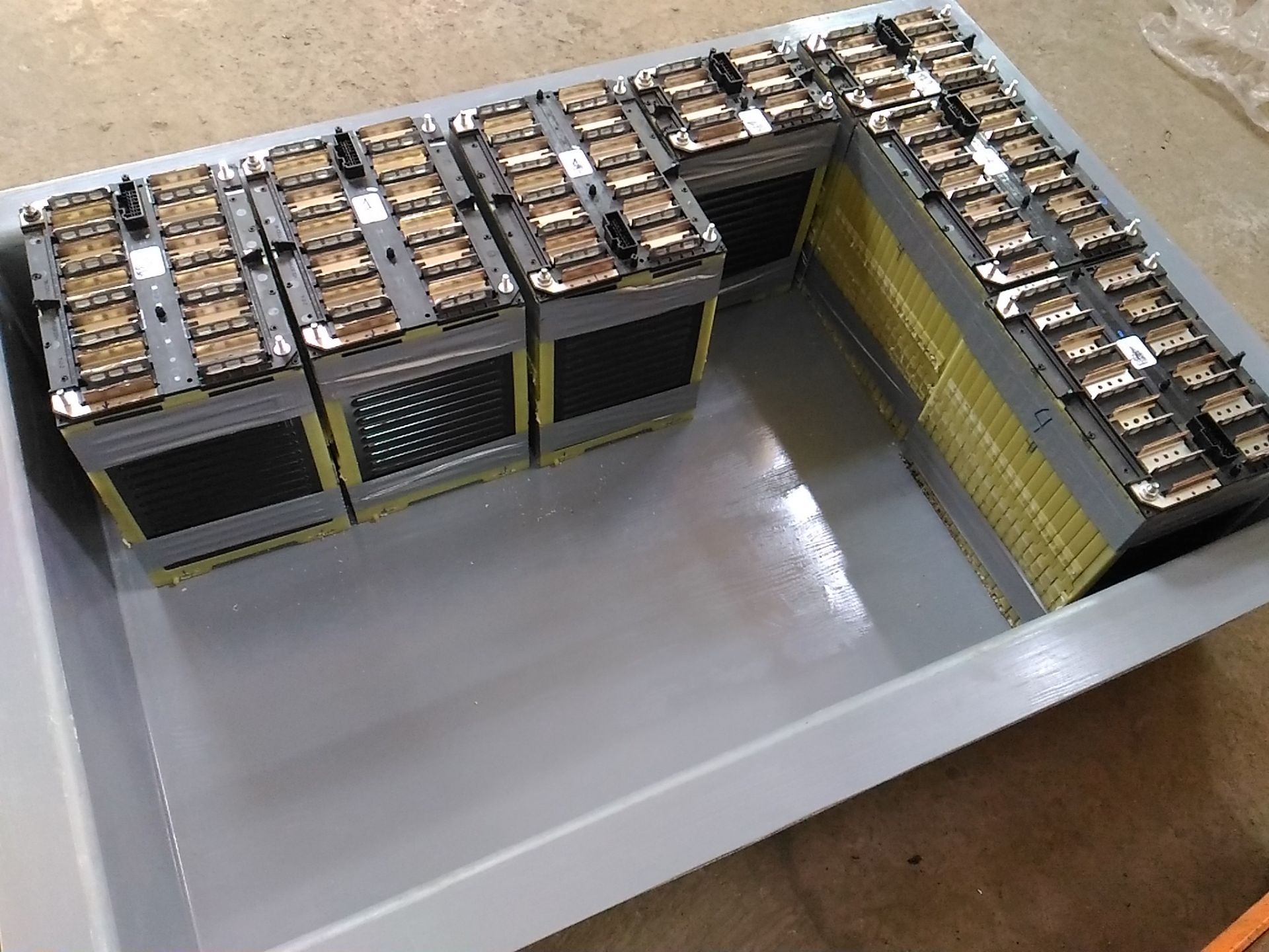

Как же приятно, когда хоть что-то становится так, как будто здесь и было!
P_20190405_120821.jpg [ 303.79 КБ | Переглядів: 10071 ]
Аккумуляторы в новом ящике даже немного имеют зазор. Но это пока на примерке. Дальше провода и крепёж не оставят свободного места.
