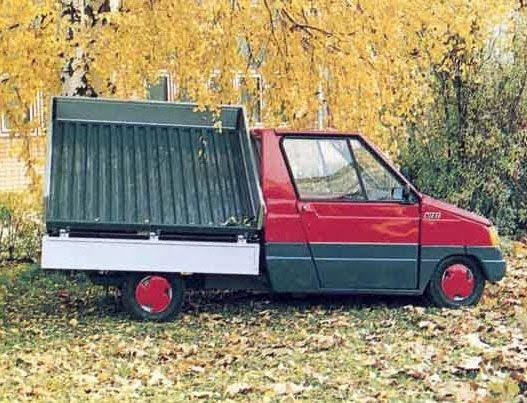

Ось трохи картинок , того що робив виробник на ринок Європи
0c36a4096f3ff907f8097a543301d84d.jpg [ 50.71 КБ | Переглядів: 12543 ]
6c4b8db9c42740b66a43dffa18690a4f.jpg [ 61.32 КБ | Переглядів: 12543 ]
d35241fff5365af667fb366b4459fd73.jpg [ 74.66 КБ | Переглядів: 12543 ]
Швидкої їзди мені непотрібно,ця машика повинна возити членів сімї і допомагати в господарці приватного будинку.
Якщо мені сподобається ця машинка , то обовязково проведу конверсію під один із вище вказаних варіантів.

Напоминает Смарт Fortwo ранней разработки...Очень ранней(года этак 1970) :D

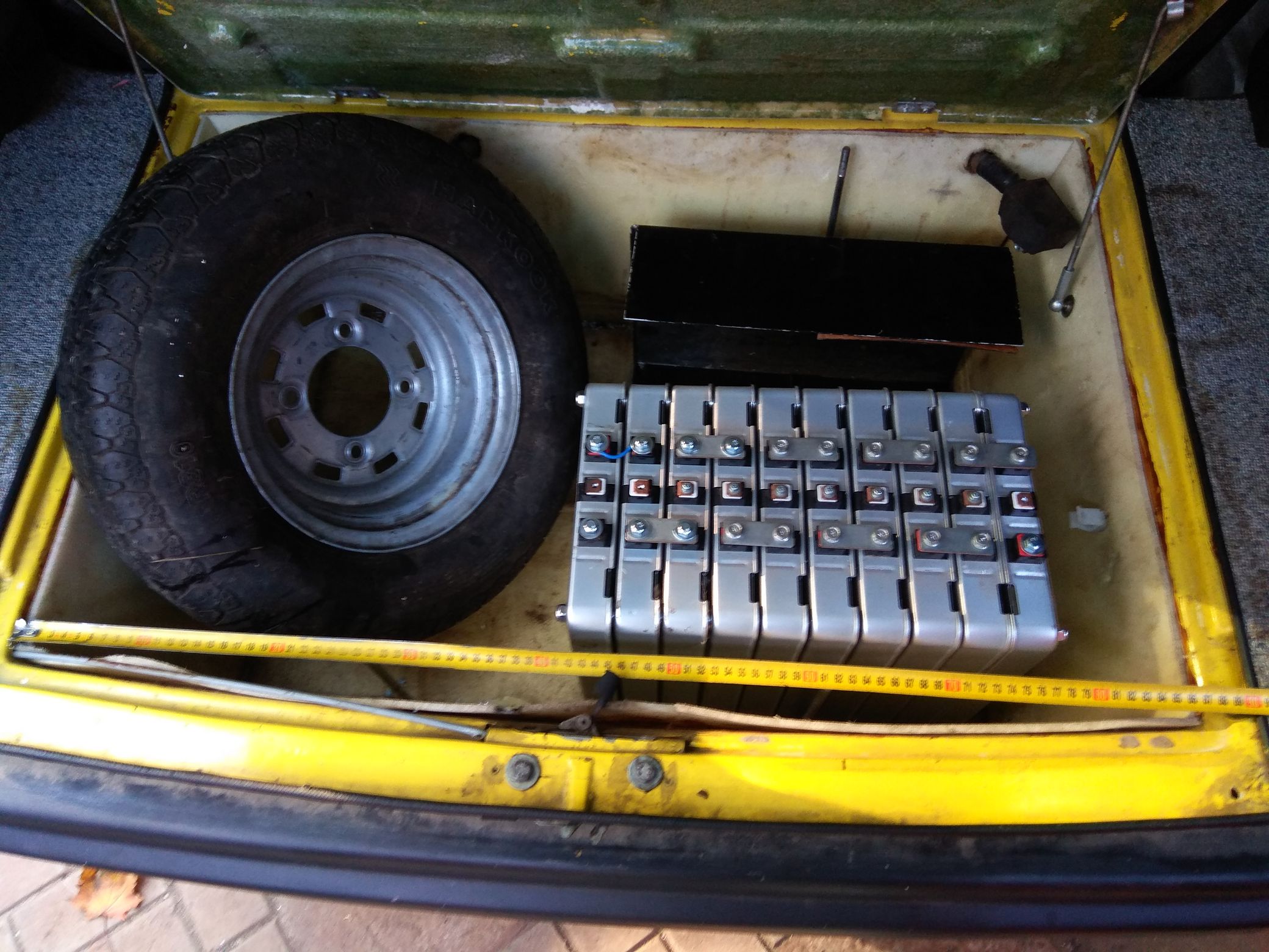

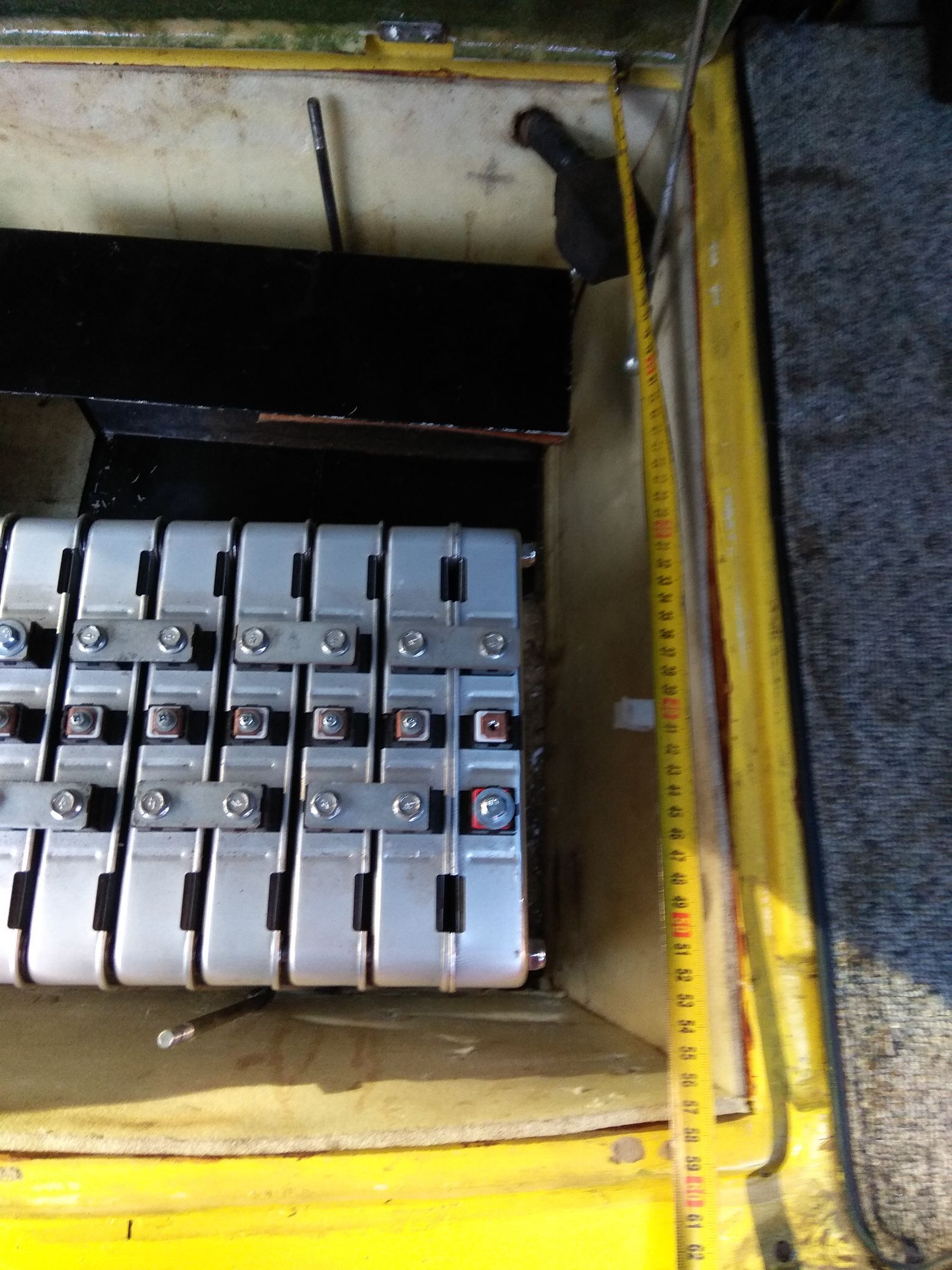

Заміряв розміри корита під батарею в багажнику, і поставив туди свою першу батарею з десяти ліфовських консерв .
IMG_20181012_110126.jpg [ 4.76 МБ | Переглядів: 12495 ]
IMG_20181012_110117.jpg [ 4.57 МБ | Переглядів: 12495 ]
Місця там ще на три таких зборки.Тобто легко туди війде 40 консерв.Збираю кошти для нарощування...

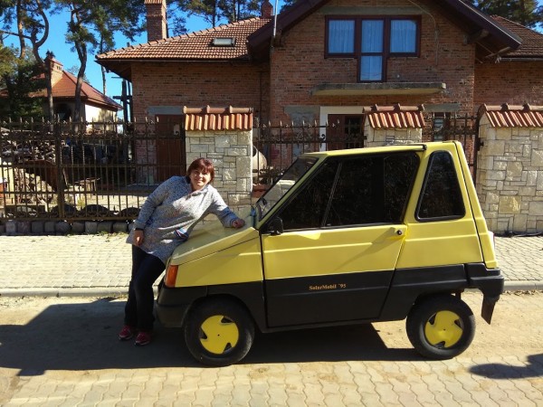

Перший виїзд відбувся. Авто було заряджене і на вольтметрі було 82,6В. При цьому вольтажі і різкому старті колеса пробуксовують. Від Львівської майстерні до заміського будинку проїхав 16 км. На вольтметрі показник 76,6 В. крейсерська була 50 км/год. З гори бодренько їхала 65 км/год.
Подарунок був вручений дружині ,відкатала вона за кермом пять км і була задоволена. Ху...слава богу вгодив!

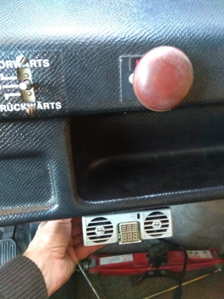

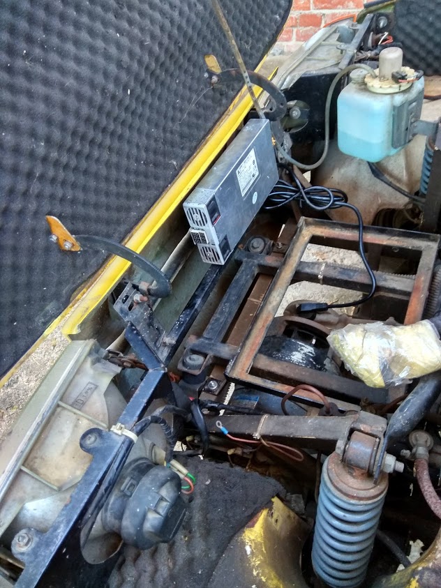

Придбав тут на форумі ось цю зарядку DELTA 48/56 2900 ватт. На 0-120в. 0-20А.
20180903_105142.jpg [63.71 КБ]
Завантажень: 0
Тепер думаю куди її закріпити в автомобілі ?
Є місце в салоні під панеллю. При цьому варіанті ,під час заряду кулери охолодження будуть віддавати тепло в салон
солон.jpg [ 111.19 КБ | Переглядів: 12358 ]
Другий варіант ,це поставити під капотом. В цьому варіанті можна зарядку встановити в прямокутну коробку з якої теж можна направити тепле повітря в ящик з акумуляторами,які теж будуть під капотом, і з ящика можна направити тепло в салон...
капот.jpg [ 148.73 КБ | Переглядів: 12358 ]
Що скажете?

Наверное лучше в салон , там меньше перепадов температуры и влажности. Я не думаю что эти блоки питания предназначены для использования на улице .
 Заголовок повідомлення: Re: PULI 2E
#68320Повідомлення 22 жовт 2018, 19:11
Звідки: Днепроптеровск
В Салон!
Я так-же сделал.
Зимой кайфово греться и садится в теплое авто.
Если сразу после зарядки.

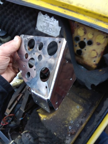

Двигун склоочисника тримався в корпусі на дюралевій пластинці і мав коливання по 5 мм на сторону.Для більш якісної роботи склоочисника,довелось доробити площадку з нержавійки товщиною 2мм.

А как эти зарядки переносят эксплуатацию в авто? Они ж вроде не предназначены для трясок.
#68930Повідомлення 03 лист 2018, 10:04
Звідки: м.Львів
Дякував (ла) 9 Подякували 93
Kapral88 писав(ла):
Тут ви праві...Вдома виставив на зарядці 82В. Приїхавши 25км перевірив вольтаж на зарядному, і там 78В. Тобто тряски вони все таки не люблять...
#68932Повідомлення 03 лист 2018, 12:38
Так и я ж о том же.Я свою Дельту (не такая как у вас) провёз на мопеде по нашим дорогам в корзине, и при зарядке начала включатся ошибка. Один раз подвела конкретно, включил зарядку утром, а в обед жена села ехать и через 2км сдох аккум.Разобрал, а там плата вылезла наперекосяк с разъёма другой платы.поставил наместо и всё заработало.
