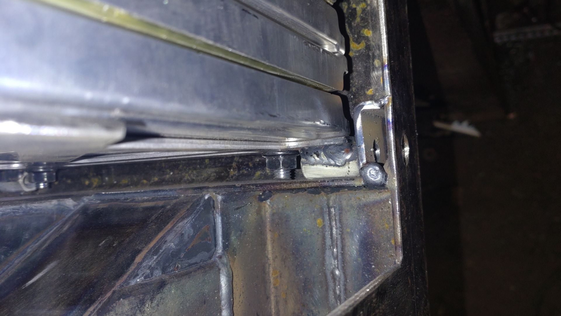

пежо партнер, всего 44 консервы, по две консервы в паралель. Одна сборка стандартная лифовская, 24 консервы (по две в паралель), под днищем посредине авьто. Вторая сборка 12 консерв, на штатное место, над тяговым мотором, в ящике сложной формы. И третья сборка 8 консерв, пространство под сагем боксом. Ина перспективу, в задний ящик ещё 22 консервы.

Десь так. То ящик під капотом, поверх двигуна.
IMG-400b4aa8f9ae3057e5d037d32a7152ff-V.jpg [ 192.73 КБ | Переглядів: 7323 ]
