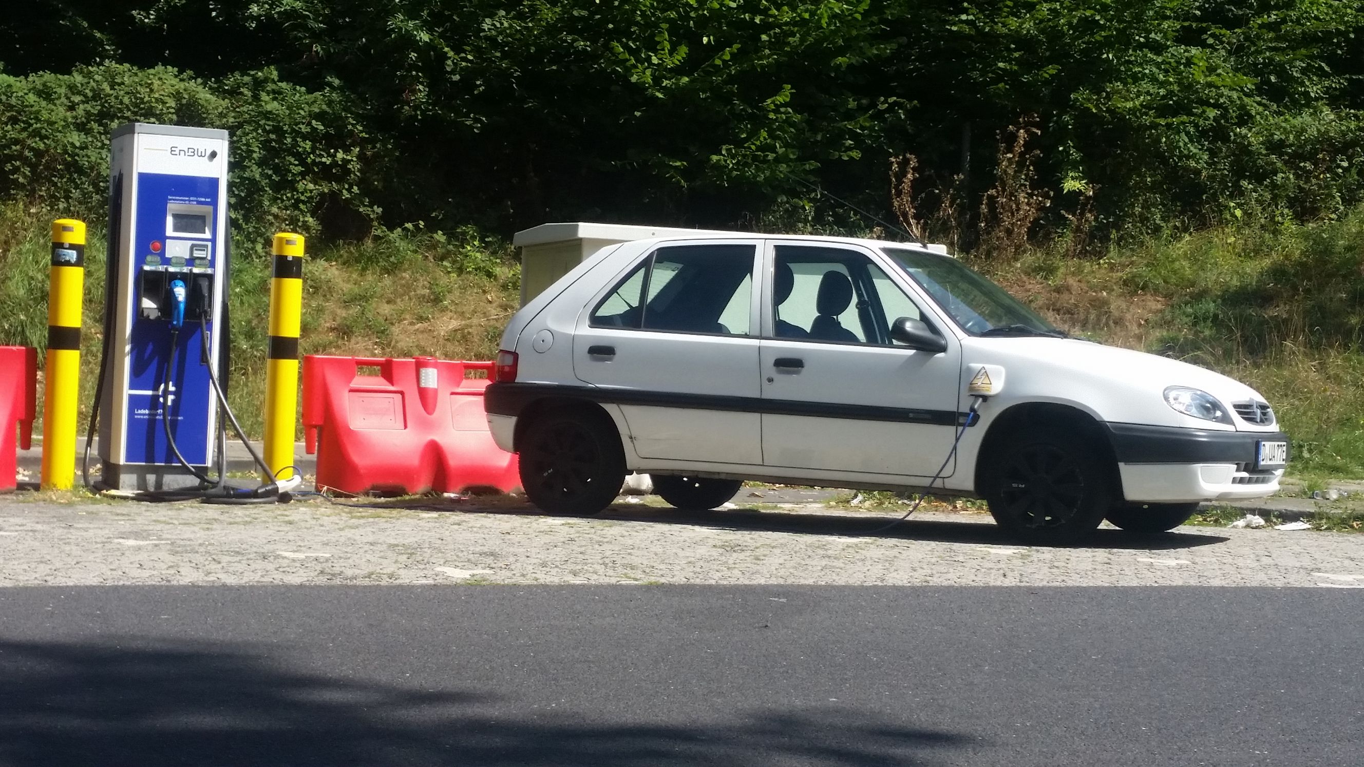

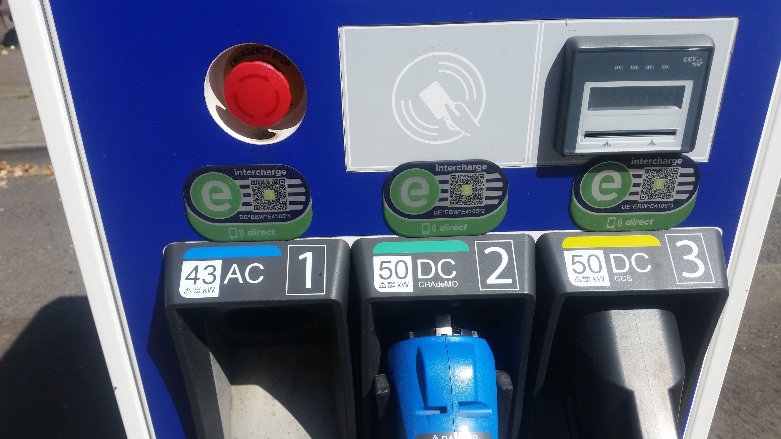

Это мне напомнило поездку в Одессу на рено Зое , 40квт батарея (пол теслы 8 модулей ) и 40квт зарядка , казалось что еще нужно чтобы проехать 470 км быстро но не тут то было на первой же зарядке пришлось снизить мощность заряда до 10квт.

Кстати маленький лайфхак. Практичеки посредине пути прям на парковке автобана находилась скоростная зарядка (50кВт чадемо + 50кВт CCS + 43кВт тип2). Одновременно можно заряжаться двум ЭМ. Расчет был на то что станция никому не понадобиться ибо занимал я одно место/штекер на долго. В общем весь прикол что тип2 у станции так же фиксированый кабель как чадемо/ccs, а я еще с Димой (пандоводом) на выходных проверил, сработает ли если тип2 папу всунуть в тип2 маму (у Димы был кабель тип2-тип2). Прозвонкой установили что СР контакт в папе не достает до гнезда в маме. Т.к. штекера легко разбираются замена происходила не долго. У меня был кабель от Димы и я вытянул с него длинный РР контакт (Дима назад припаяю/соберу, сорри что не предупредил/спросил ;)). Прозвонка показала все пучком, но так как конструктивно папа штекер не может глубоко войти в маму штекер как со станциями где мама гнездо, то я не советую без наблюдения за температурой такого соединения снимать больше 16А, но при 14В нагрева не было абсолютно.

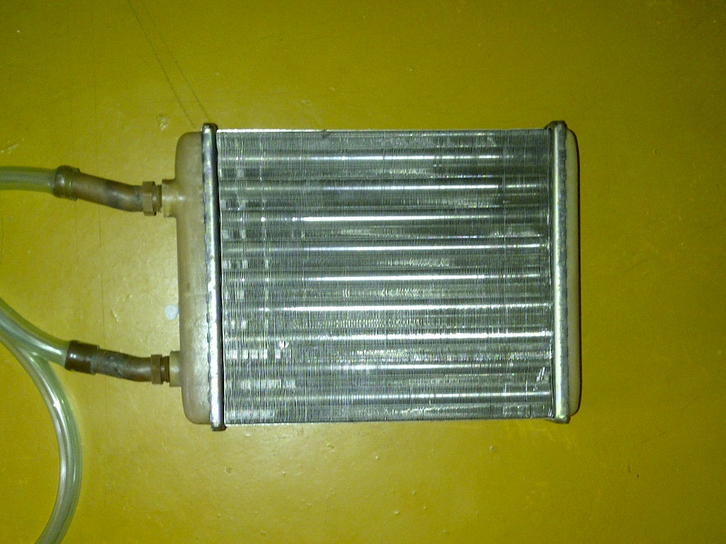

to ТС: а если просто дешевым шлангом ПХВ закольцевать батареи, в кольцо включить примитив типа насоса омывателя или насоса маленького фонтанчика, и залить дистиллированную воду через верхнюю точку и зажать: так мы добьёмся хотя бы равномерной температуры и уберем опасность локального перегрева. А если в это кольцо еще и радиатор автомобильной печки включить с кулером на нём....

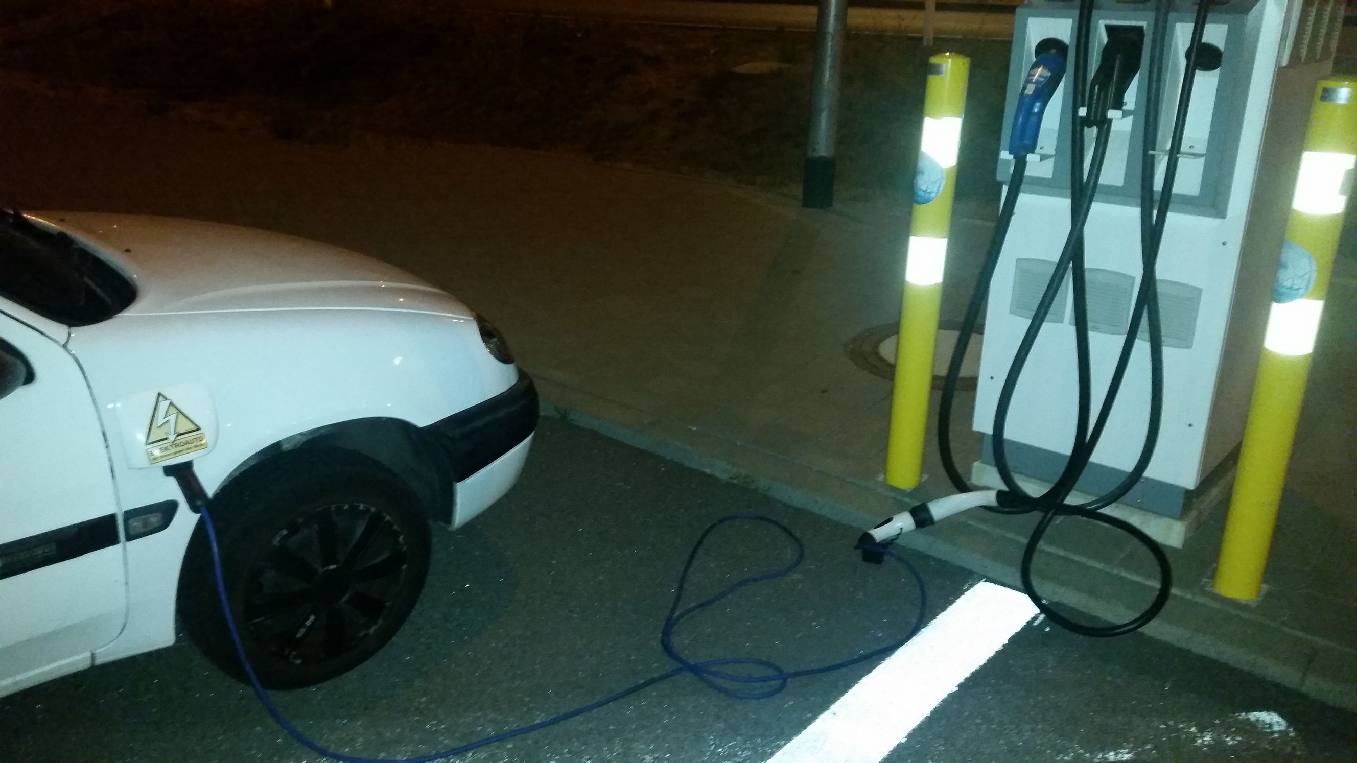

Закольцевать неплохая идея. Когда на средних модулях было 43-44°С то на крайних 37-38°С. Кстати спасибо Романтику и Алексею за прогу для тесла бмсок Романтика, я ее называю саксоспай ;) Очень выручала мониторить температуру и низкий заряд когда пробег подходил под 200км.
Теперь к охлаждению. Именно в саксе у меня был облом подключить родную линию, та что с радиатором впереди.
1. Модули стоят в багажнике и значит выше бачка с жидкостью (но это мелочь).
2. Оказалось под всем днищем идут не шланги, а трубки и когда я 400км от дома решил все таки хоть как то исправить ситуацию то подняв машину и полезли к шлангам от никелевых ящиков определили, длина шланги очень маленькая (см 20-30) и потом трубки. Мы то хотели завести шланги в багажник через дырку под сиденьем для бензонасоса, т.е. она ближе к переду машины на см 40-50 чем место где шланги соединяются с трубками, которые как шланги не согнуть ((( А времени не было ждать пока придут шланги и соединительные адаптеры. В общем поехал я и так назад потеряв один час на подъемнике.
Очень жалел в дороге, что ни охлаждение ни доп. ЗУ не успел сделать, на автобане не мало станций возле кафешек/ресторанов/туалетов с 50кВт чадемо и CCS, но и тип2 43кВт, с которых я всего 3,2кВт тянул :wallbash:

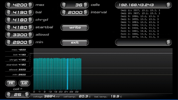

Хочу поблагодарить Романтика и Алексея за программу А1109Conf для БМС на тесла модулях в целях тестирования софта. Хорошая альтернатива лифспая (я называю ее саксоспай) ;) Очень меня выручала в дороге на дальняк во время перегрева. Так же кнопками Hi и Lo можно переключиться на ячейку с макс/мин напряжением. На графике можно заметить провал по напряжению ячейки при низком уровне заряда. Так же теперь удобней изменять настройки БМС.
A1109Conf.jpg [ 89.45 КБ | Переглядів: 9339 ]
Одно пожелание, что бы была возможность увеличить график. Т.к. за рулем другие параметры, те что не на графике не интересуют, а на смартфоне диагональю 5 дюймов за рулем нужно присматриваться. Примерно вот эту зону было бы хорошо увеличивать на весь дисплей, например двойным кликом/косанием по графику.

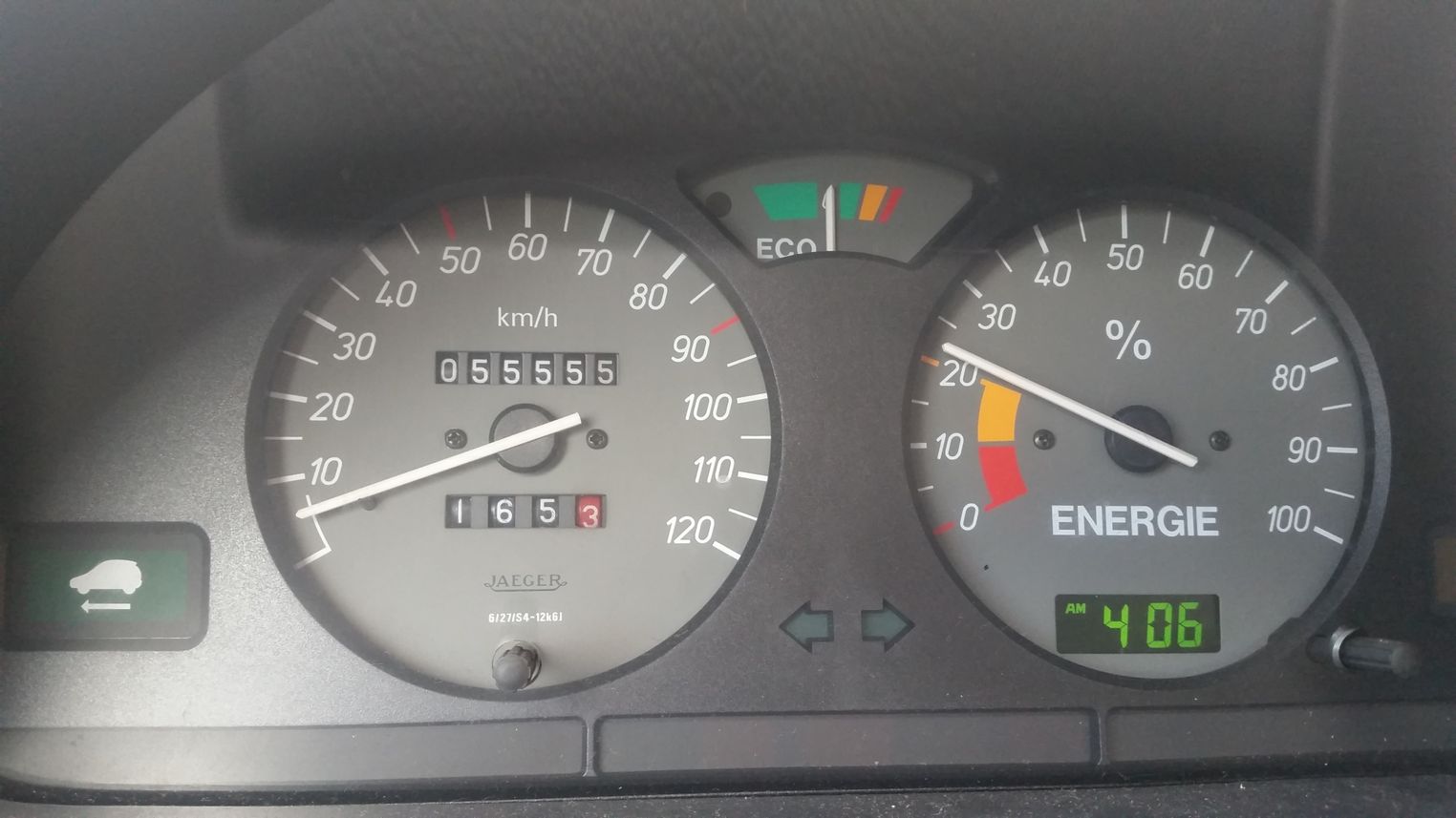

П.С: Несколько недель назад получилось запечатлеть интересный километраж))
