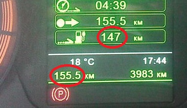

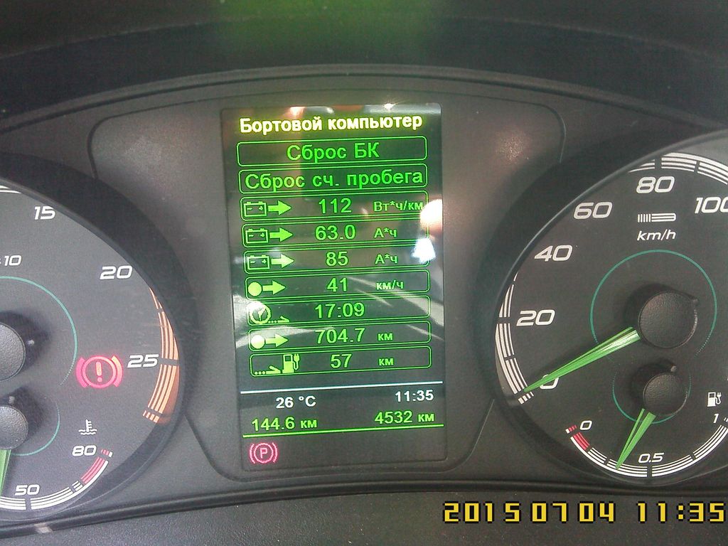

а есть ли Лифоводы, которые покажут показания компа хотяб как у стоковой Эллады на асинхроннике и убогом контроллере? вот мой пробег по трассе 90км/ч и 70км/ч по нас. пунктам всего 144км и остаток расчетный около 60км. Причем на батарее не 90ач а 85, по самой плохой банке... реальные 112Втч/км по прибору и расчету. Причем у Лифа оффициально заявленно о более 90% КПД привода.

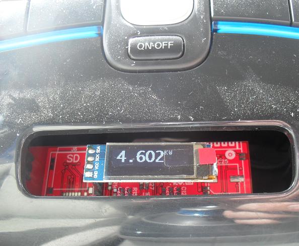

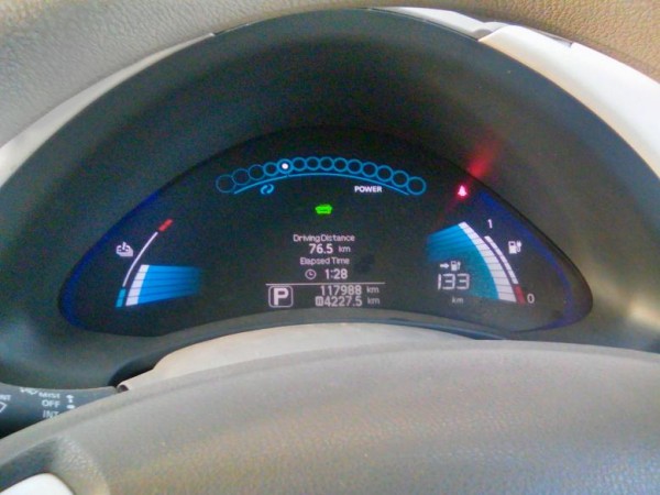

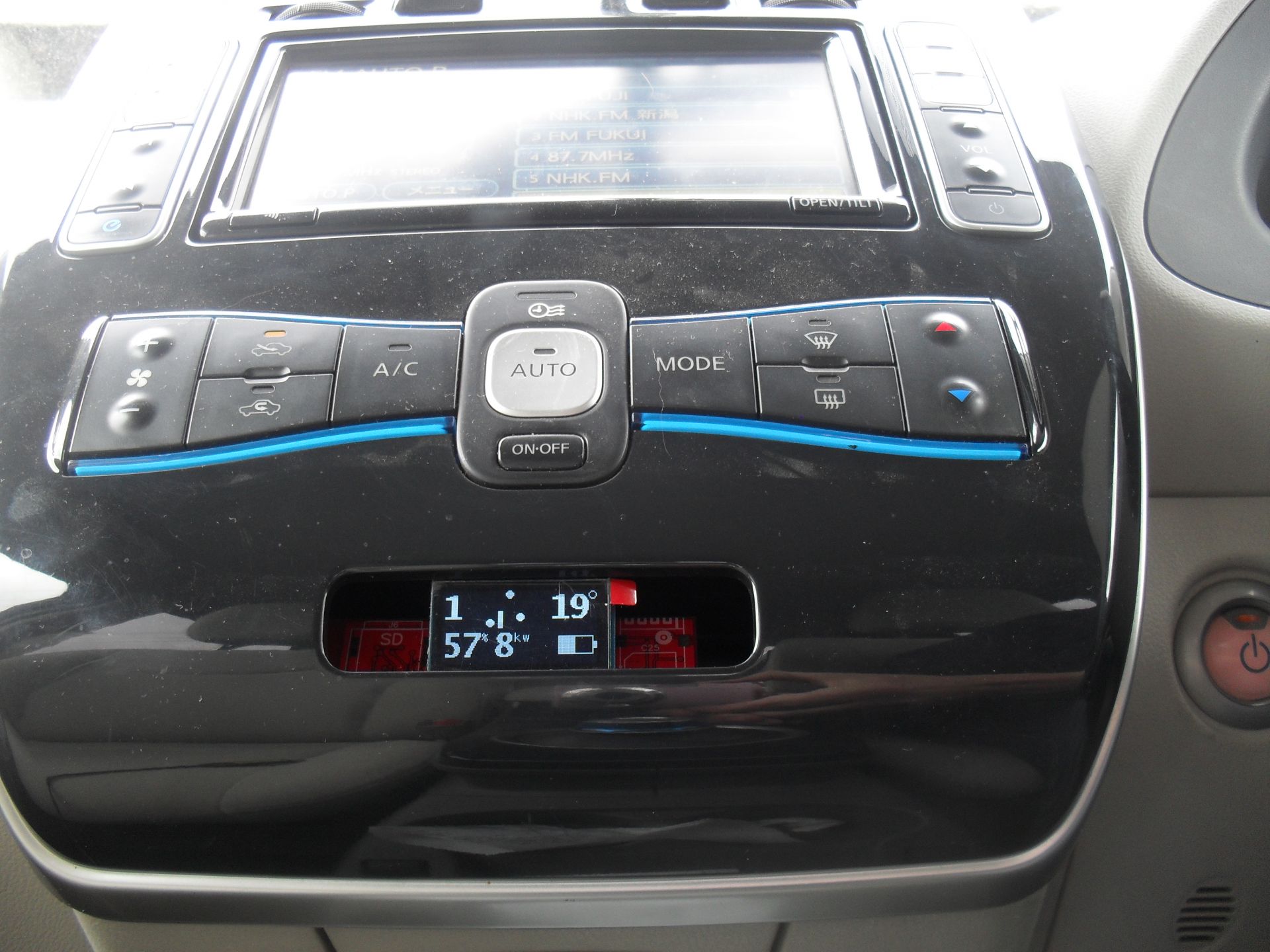

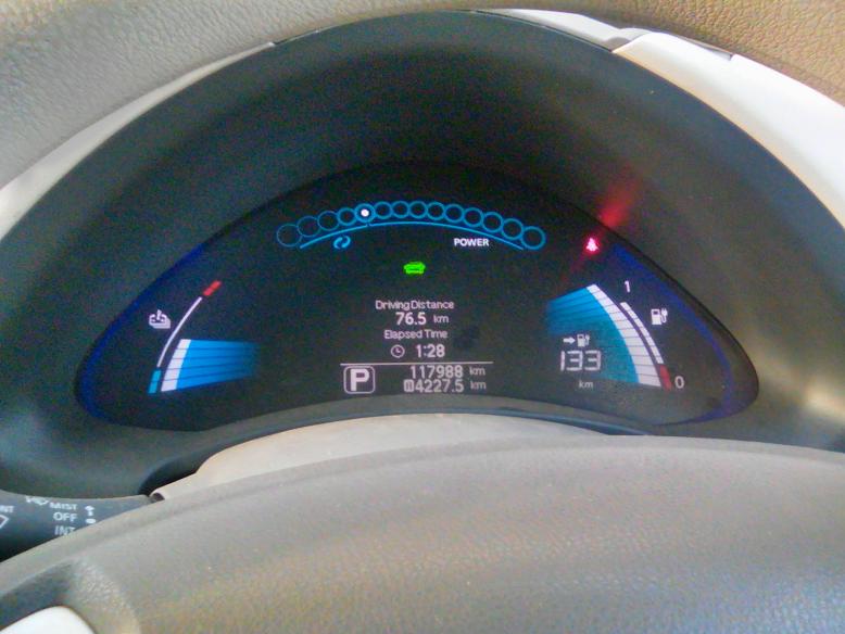

Доброго , на 14кВт 120-130 легко P/s за пробег и время не пишите - это обычный городской трафик работа, дела, дом .

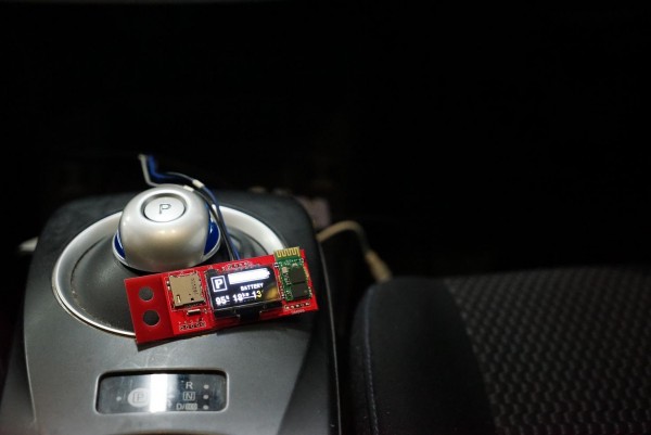

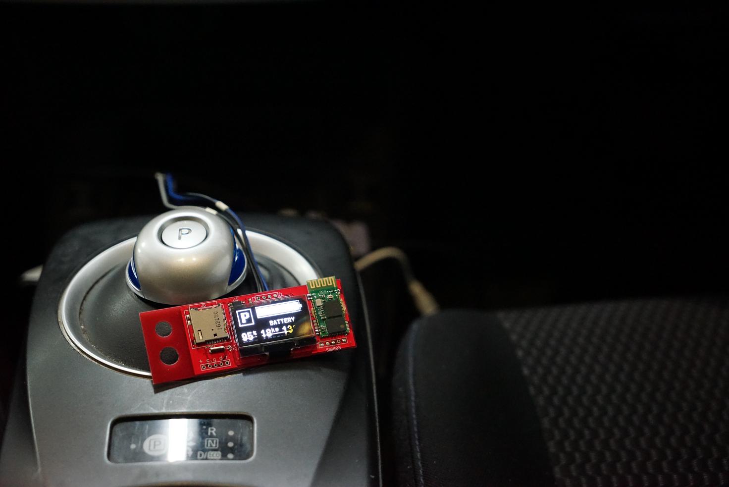

на 14кВт реально 120км (проезжали не раз), а вообще спаял девайс" с точными данными остатка заряда до тысячных долей - перемножаем на расход (стиль езды) и точный пробег.
P/s доп фото каст. дисплея в принципе все готово для переоборудования)

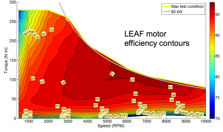

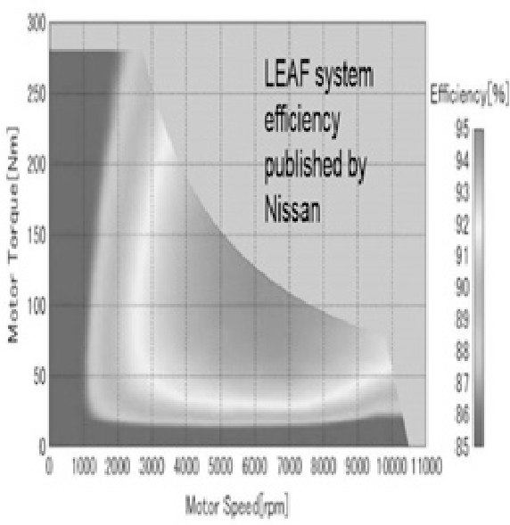

замечательно!! т.е. расход примерно как у стоковой Эллады. теперь еще раз вопрос. Какой тогда реальнфй КПД привода Лифа? ниже официальные графики КПД мотора и привода, если у Эллады КПД контроллера, особенно на низах от 50% до примерно 80-90% на верхах, то КПД привода Лифа такое же. От сюда и мой выбор в пользу контроллера на полевиках. И опыт в первом топике тому доказательство.

Нормально посчитаные двигатели. любой системы и конструкции имеют одинаковые параметры. нет никакого смысла делать меньше.
Нет никакого секрета оптимизации моторов на сейчас.
Вопросы могут возникнуть только к диаппазону оборотов. и особенностям експлуатации на выбеге. ну и допустимой температуре работы ( т.е. к перегрузочной способности)
Загадкой остается только ВРД с теоретическими +2% КПД на отсутствие перемагничивания от магнитов. и на отсутствие активных потерь в роторе Асинхронника.
Славянка ничем не лучше и не хуже синусной обмотки. применяемой в Шевроле например.
