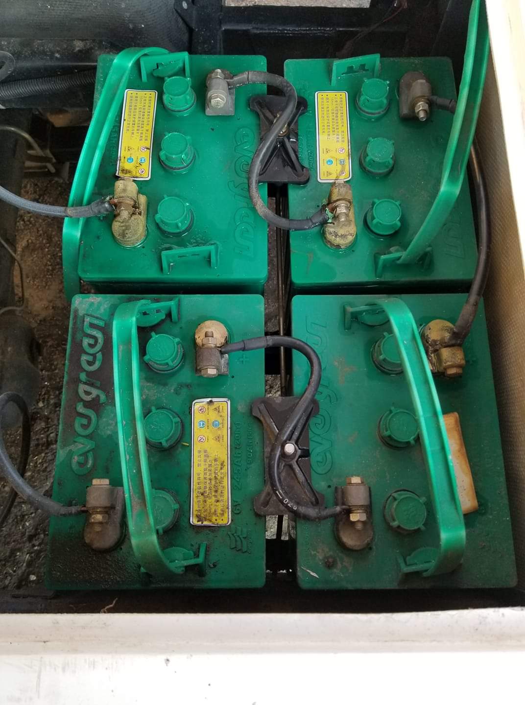

6Вольт 245Ач
Нужны на замену. Родных.
В госпитальный электро кар.
У кого есть контакты? Поставщики?

Это никель-кадмий?

Вероятно просто свинец гелевый.
они накопали екскурсионный гольфкар или автобус или как его там .
но акумы дохлые. ищем чем заменить.

Сумарно 12 штук по 6 вольт. 72 вольта.

Насколько дохлые? Какое на них напряжение? Вздутые ли? Есть электролит внутри?
Может их получится Сороками чуть раскачать? В госпитале ведь пробег от розетки к розетке 500 метров.

Я переговорил с ними. В общем про эти зелёные аккумуляторы можно забыть - их не заряжали 6 лет.
    Нужно бы в идеале:
  • 20S ёмкостью хотя бы 40-50 Ач.
  • самое простое БМС под это
  • зарядка с верхним напряжением вольт 85
Кто может продать/подарить подобные компоненты для военного госпиталя? Я готов докупить/найти оставшиеся компоненты (проводка, контакторы и т.п.) собрать это всё в гольфкар.

80*50=4кВтч
в принципе готов подарить тесла пак. вроде живой. 13года. без разбега.
если ктото 100% норм перепакует .
ЗУ переделаный ФлетПак до 80?
БМС?
и кто это соберет?

Ув.Маршал , готов сварить. Блок 20s22p
Нужен корпус.
Ещё вариант лиф консервы по 15$ с остаточной 40Ач.
Также нужно БМС и ЗУ.
Координируй тогда процесс. )

Блок 20s22p
Это сколько будет Ач? Где-то под 60?

Надо посмотреть что там у них за ЗУ есть. И если бмс с отключкой , можно под него подстроиться. 16s25p например. Ну будет на 1-2 км в час медленней, зато легче по току.

Там свинец. Это значит, что контроллер может выключится уже при 63 вольтах. При 16s это по 3,9В на ячейку.
Не спорьте со мной, я уже кучу машин со свинца на литий переконвертировал.
Родную зарядку можно использовать только при условии выламывания её мозгов и использовании только силовой части. Это из-за нюансов с фазами заряда свинца.

А в ней там точно мозги есть?
Про защиту от переразряда неподумал.
Ну в целом можно 2 48Вольтовых Флет Пака последовательно. 3кВт ЗУ, тоже отлично )
С небольшой емкостью АКБ )
