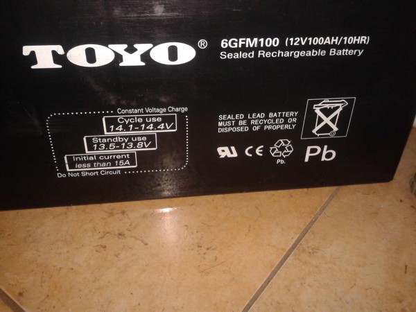

20150111_0012581.jpg [ 222.57 КБ | Переглядів: 11269 ]
Tallin писав(ла):
подскажите пожалуйста, где находится зарядка и как она выглядит?
Зарядка внутри в контроллере.
Кстати, аккумы точно гелевые? Может AGM все таки? Если так, то не мешало бы обслужить необслуживаемые, т.е. долить дисцилированной воды.
Если все таки гелевые, то эти нежные, легко убиваются перезарядом.

да, это agm . а как долить то??
 Заголовок повідомлення: Re: Peugeot Partner
#6645Повідомлення 11 січ 2015, 00:40
Оторвать приклееную верхнюю крышку. Под ней шесть резиновых пробок. Пробки снять, воды долить так, чтоб она не хлюпала, а едва покрыла маты. Пробки поставить на место.

#6649Повідомлення 11 січ 2015, 09:25
Что значит новые? Кто знает, как их эксплуатировали? А следить за доливкой нужно будет хотя бы раз в неделю.
Разряд постоянный - 0,3С (т.е. 30А), кратковременный - 3С, до 10,5В под нагрузкой (12В без нагрузки) для каждого аккума.
И еще. Какое конечное напряжение зарядки? Боюсь, что прийдется оставить 12 штук аккумов, потому что для нормальной зарядки 13 шт. нужно 190В конечного, а мне кажется там меньше.

Аккумуляторы полностью разряжены! Нужно выяснить, почему не заряжаются.
Сейчас желательно было бы зарядить каждый индивидуально, т.к. нет балансировки. Или заряжать все вместе, но в конце заряда заряженные подгружать, например, лампочкой, чтобы напряжение каждого аккумулятора не превысило 14,5-14,7В.
И еще. Если на никель-кадмиевых конечное напряжение 8,15В х27, то получается, что конечное напряжение зарядки - 220В. Для такого конечного нужно не 13, а 15 аккумуляторов. Нужно обязательно выяснить конечное напряжение заряда.
А для начала выбросить дополнительный никель-кадмиевый и попробовать зарядить, хоть на четверть емкости, для проверки.
