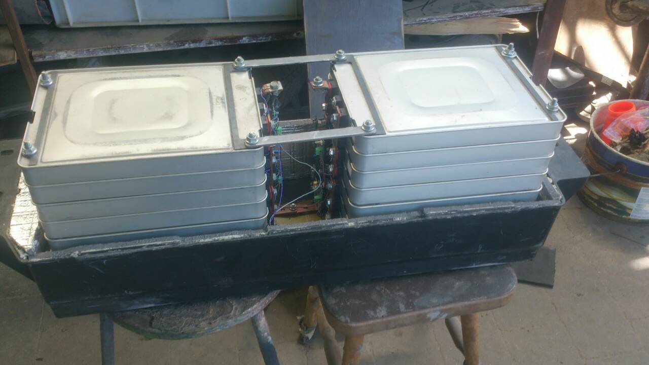

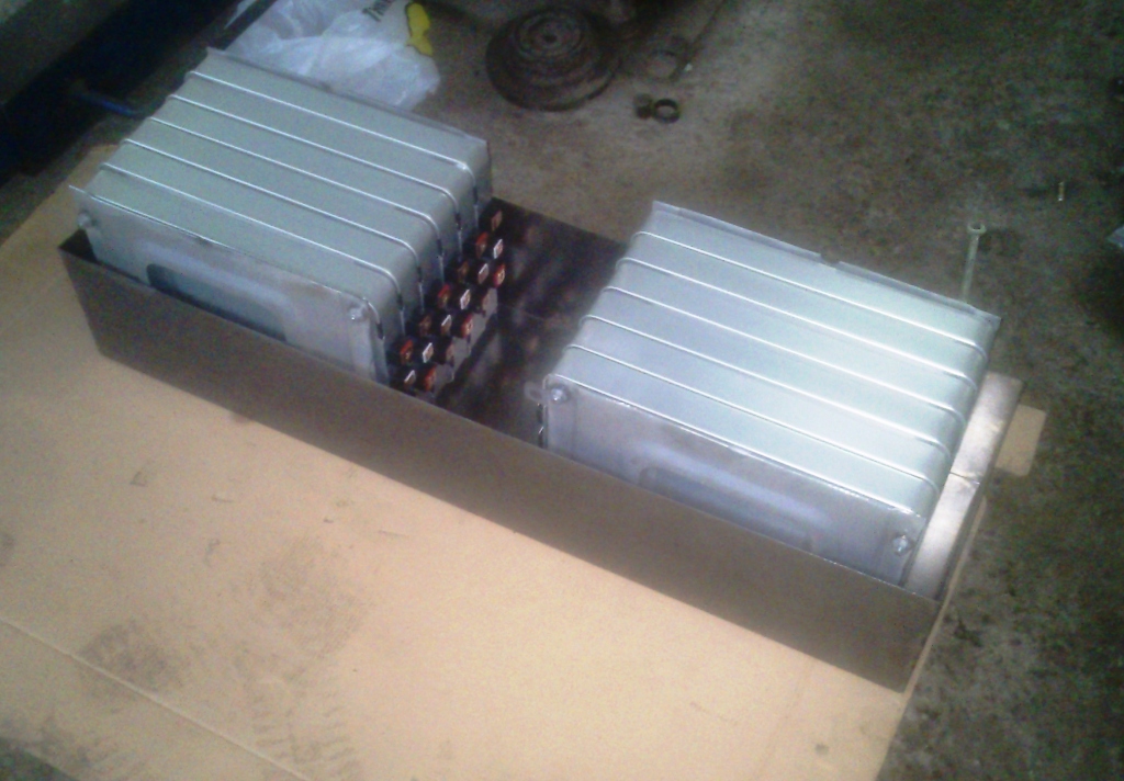

Коллеги поделитесь чертежами передних нижнего и верхнего ящиков под Лифовские консервы.
 Заголовок повідомлення: Re: Peugeot Partner и Citroen Berlingo
#75246Повідомлення 19 лют 2019, 12:20

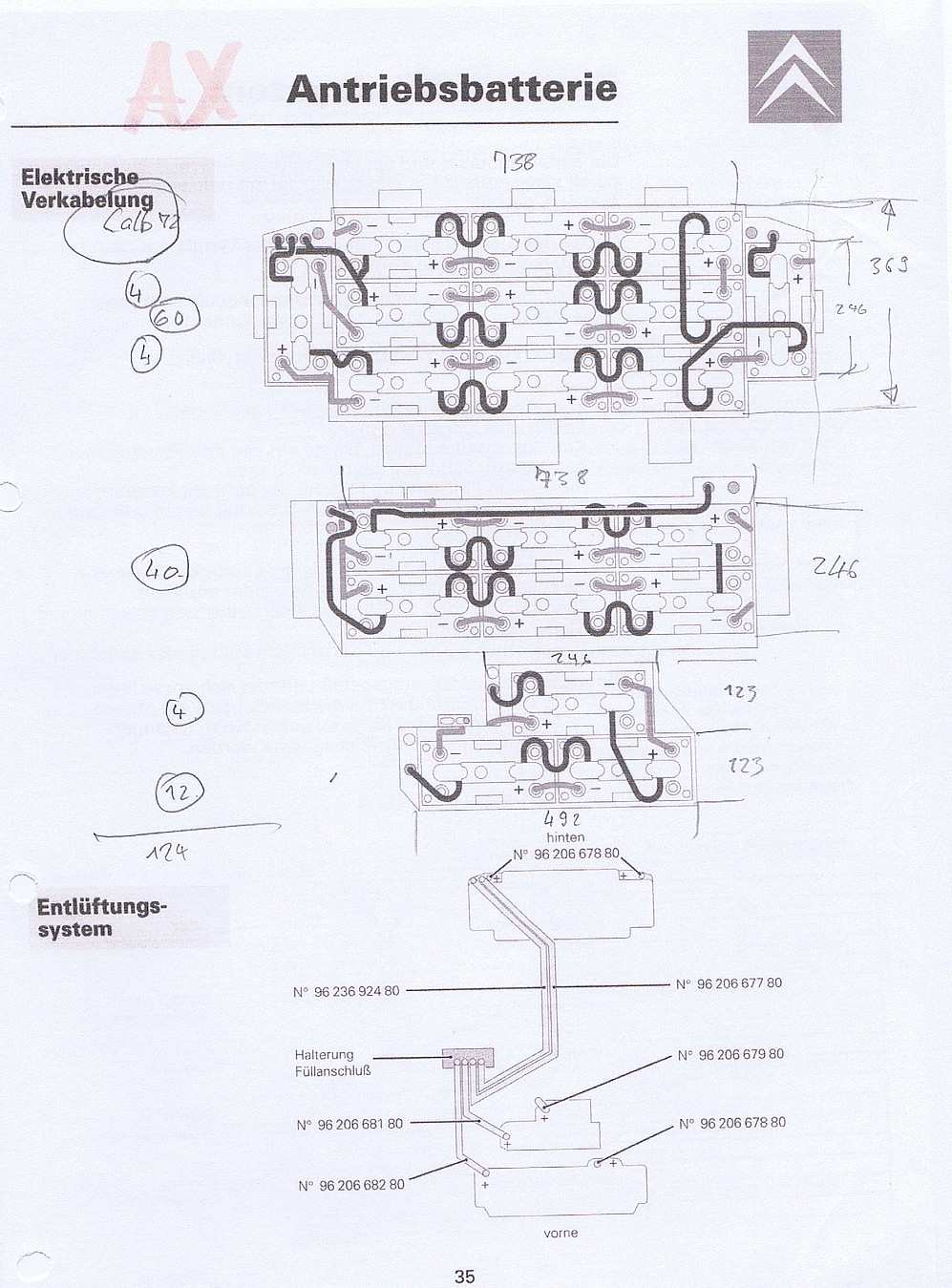

Может будет полезно...
Размер одного блока 260х246х123 ВхДхШ в мм. Т.е. высота каждого ящика чуть больше 26см, стопкой помещается до 8ми консерв.
В верхнем ящике на 4 блока -> примерно 500х250мм
Внизу 3 ящика, два по 6 блоков и один на 11.
Размеры ящиков на 6 и 11 блоков (маленький ящик на 3 блока от саксо/АХ/106)
AX-Akkuboxen.jpg [ 354.31 КБ | Переглядів: 14039 ]

Kalen писав(ла):
Тут
viewtopic.php?p=74706#p74706
Есть фото тех ящиков, что мы делали. Вечером поищу чертежи, если не забуду :?

Олег, на фото в ящике вместо 6 блоков, поместилось 2х6 консерв ребром,
но туда спокойно помещается 2х7-8 консерв, если стопкой, т.е. друг на друга.
#75252Повідомлення 19 лют 2019, 13:23
Так нам хватило, 24 консервы в задний, остальное в два передних. Тем более я сторонник оставлять зазоры на случай удара, что бы не сразу доставало до батареи. Из этих же соображений под нижним ящиком подрамник, который его защищает.
#75254Повідомлення 19 лют 2019, 13:33
Под капотом лучше доп. ЗУ разместить. И если нужно разместить всего 48 консерв, то тогда как Вы и делали по 12 в ящики 6 блоков и 24 в ящик 11 блоков.

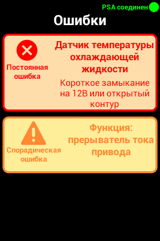

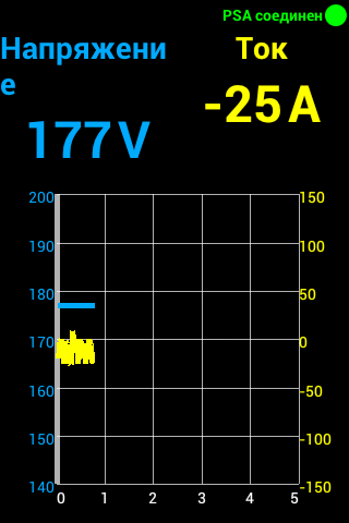

Запустил родную зарядку, несколько раз включал заряд шел Чекелект показывал ток заряда. При очередном включен зардка перестала запускаться, заметил в Чекелект просто появляются выбросы тока с минусом при этом потребления с батареи нет. В пункте Информация Уровень заряда показывает то ноль то уровень заряда при этом 220 не подключены к зарядке. Так же Чекелект показал ошибку Функция прерывателя тока привода.

Так же перестала ехать машина при этом контактор реле срабатывает, но двигатель не вращается. IGBT транзистор проверил работает исправно. Единственное заметил потенциал на корпусе в 40В по отношению к плюсу батареи. Куда копать пока не понятно.

Щетки новые на них ездил проблем не было, проявилось когда запустил родную зарядку при очередном включении все это и началось ток скачит в чекэлекте, стрелка экономайзера и запаса энергии. Ещё немного облило тосолом жгут идущий к калькулятору, но уже просушил результат не дало все тоже самое.
