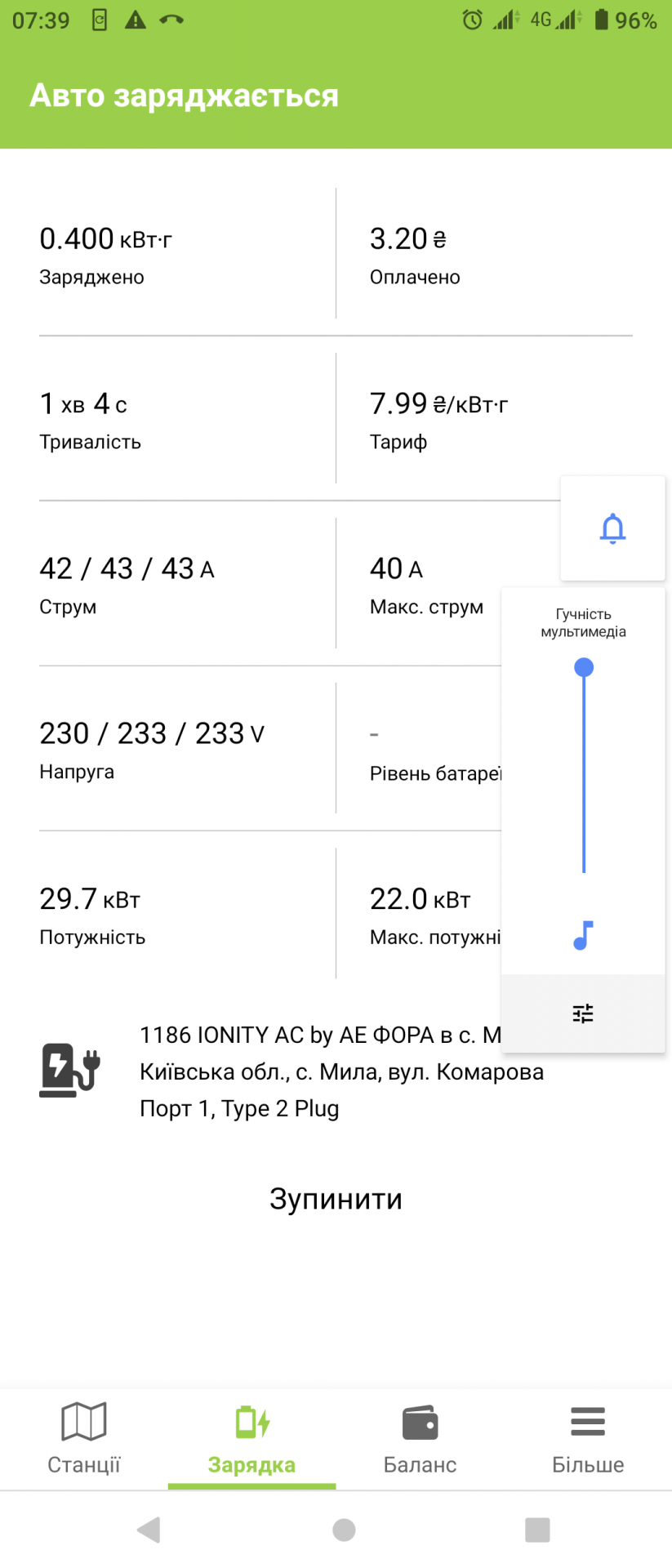

Тема застигла. На Пежо партнер вже накатав 35000 км. Їздив і на західну Україну, і в Карпати. Зараз холодно, то пробіг десь 230 км на одній зарядці. Влітку 270 км проїждав. Батарея зараз 4,5 модуля 10s3p і паралельно з ними 3 модулі 15s2p, з хундай кона. Загально 300 Агодин. Трансформаторна зарядка в мандрівках заряджає в середньому, потужністю 20 кВт. Якщо підключатися в роз'єм тип2, кабель в кабель, то бувало , що споживав 45 Ампер по трьом фазам.

Десь так

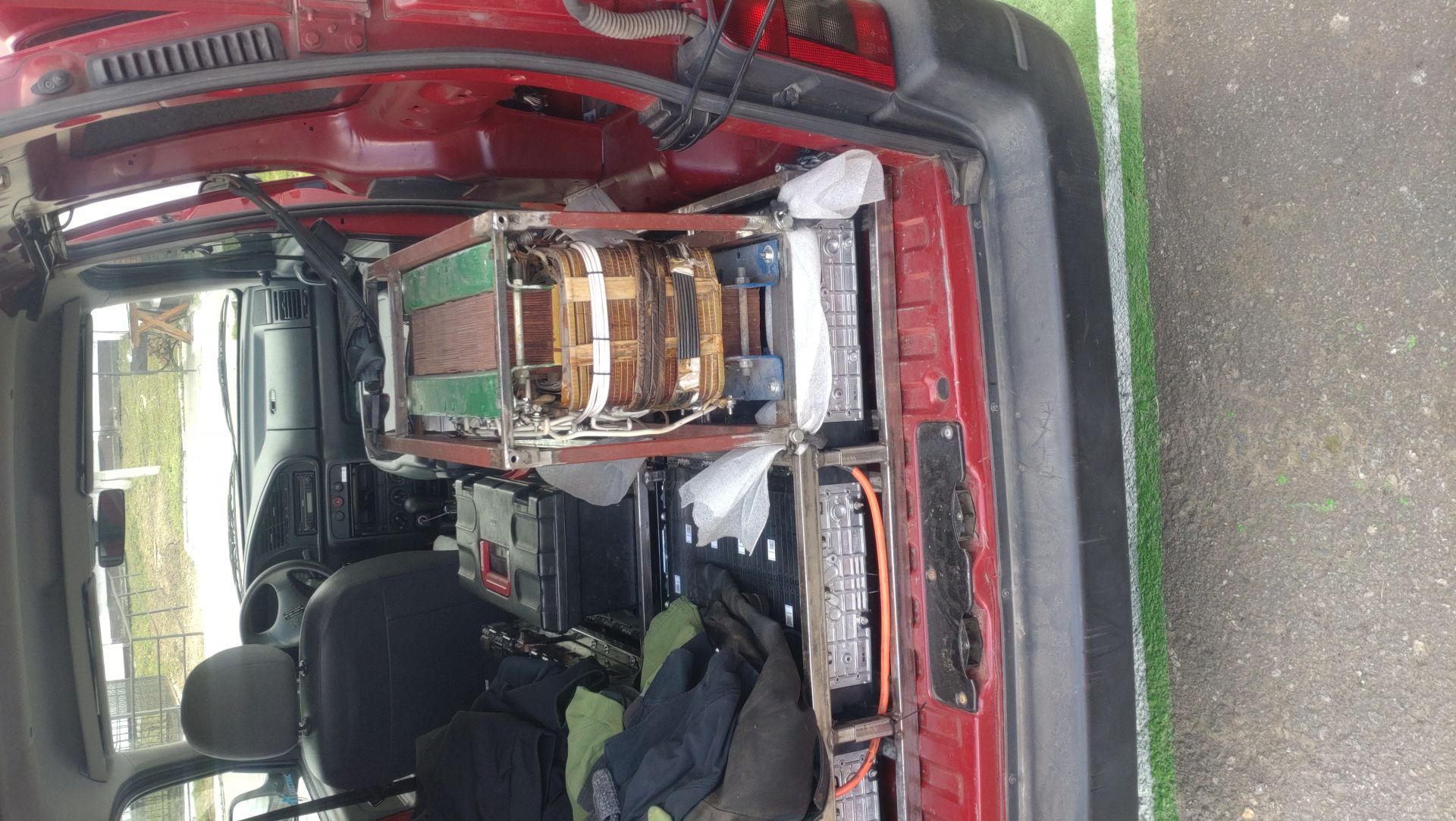

зарядка тяжка, але я її вожу коли їду далеко. Так у мене під пасижрським сидінням ще є трансформатор на 5 кВт. і в парі з штатною, можу включити на 10-12 квт,тякщо короткочасно. Або включаю десь на 7-8 квт, якщо наприклад ходимо по магазинах, а машина на парковці. Для недалеких поїздок вистачає. В теплу погоду , 260 км проїзджаю на одному заряді гарантоавано. і ще десь 152 вольти лишається.
