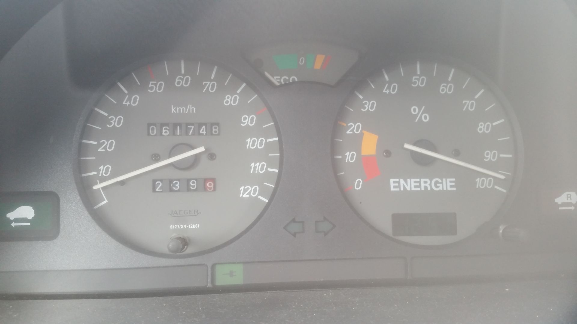

Конец мая, жаркая погода и активная езда + автобан подняли температуру батареи, без какого либо охлаждения, под конец SoC до 41-43°С.
Не уверен чем именно можно это объяснить (думаю внутреннее сопротивление батареи стало меньше), но зарядка закончилась не при 91-92% (~4,1В×36), а при 96%, т.е. "влезло" на 4-5% больше (8-10Ач)...

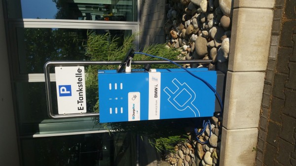

Нужно было мне съездить в четверг после работы в один город к знакомому по делам. В среду подзарядился (на всякий случай), приехал к знакомому на работу (BMW Autohaus) и опа, зарядка, не общественная, для бэх)) Я говорю давай и мою подключим. Знакомый говорит лень идти за фирменной картой, давай в Арр запущу, а мне было без разницы.
Через пару часов мы закончили свои дела и я как всегда разблокирую штекер в саксе, открываю люк зарядки (стоп зарядка), вытягиваю штекер из саксы (разрыв CР-РЕ), а станция кабель не отдает. И проблема заключалась таки в проге (Арр). Если начать зарядку через карту, то станция запомнит ее "код/шифр" и только с этой картой же и разблокирует. В программе нужно так же сначала закончить зарядку и потом штекер будет разблокирован. Но так как я разорвал СР-РЕ, станция свою розетку Тип2 обесточила, а кабель не разблокировала, а в программе под "актуальная зарядка" уже ничего нет. Проблема как бы вообще не проблема. Звонок в сервис, перезагрузка станции и штекер можно вытащить.
Для чего я об этом рассказываю. БМВ ставит станции именно с такой прошивкой, где разрыв СР-РЕ не поможет скоммуниздить кабель, а такие случаи случались все чаще и чаще. На станции для аварийного случая есть большая, красная кнопка, обесточивающая порты зарядки станции.
Конечно какой-то "Мистер Дэ Бил" может для прикола подкинуть свинью и остановить зарядку, но это лучше чем зарядка ценной в пару сотен евро на новый кабель.

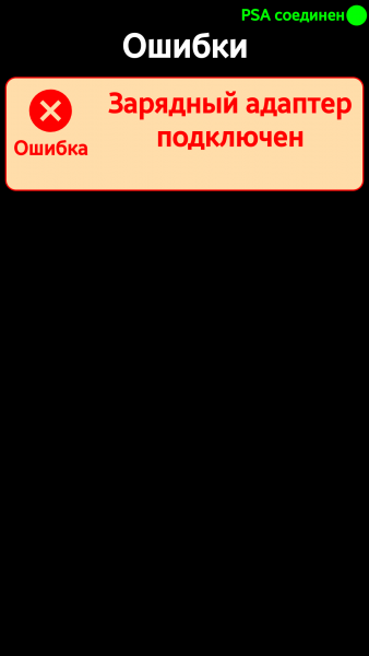

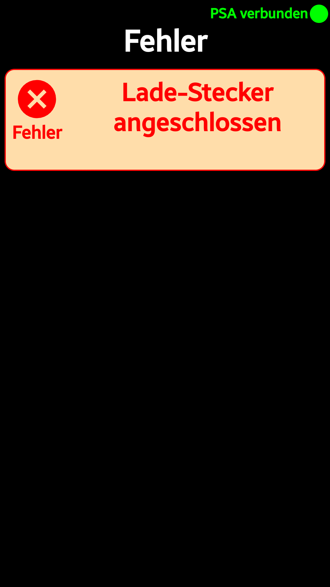

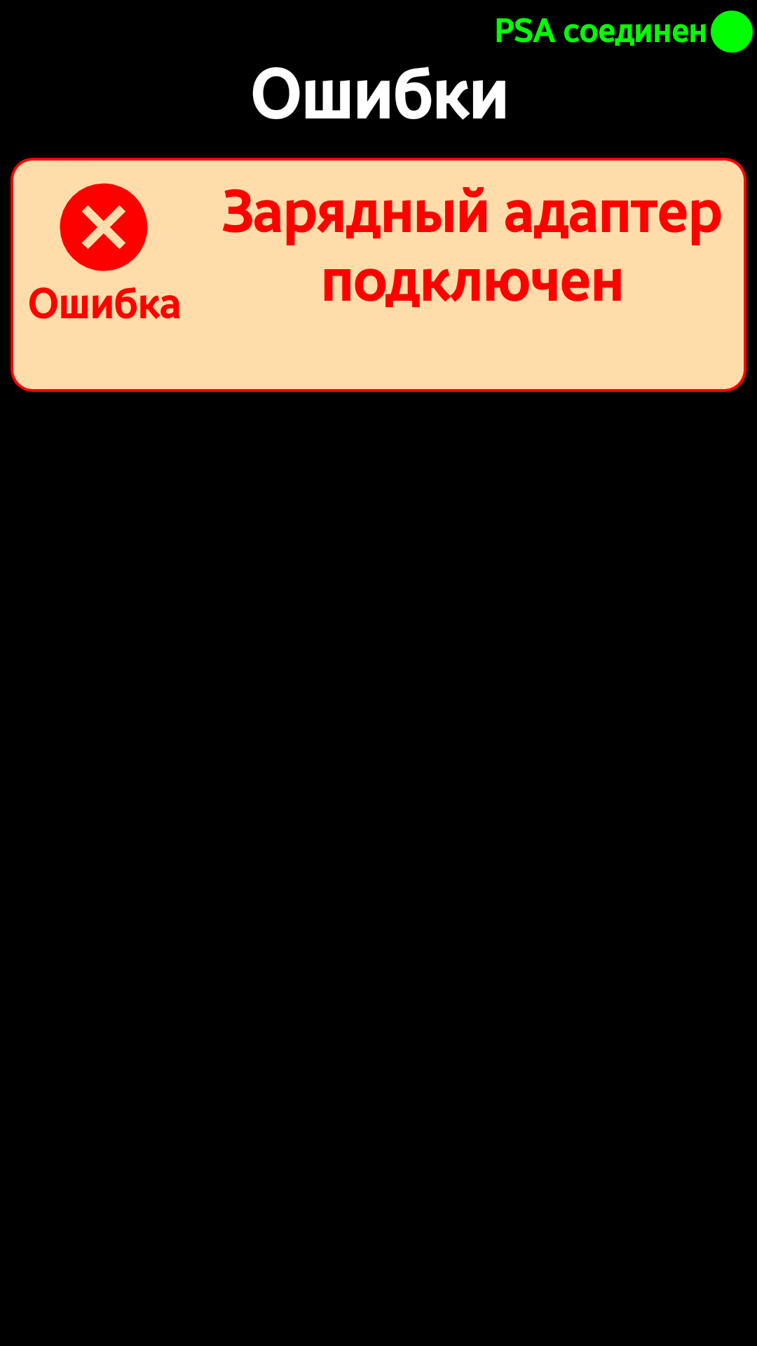

По приезду домой вспомнил, что в подвале лежит 5 метров кабеля с евровилкой, после замены на тип2, от родного кабеля зарядки. Снял крышку контактов сагембокса, дополнительно подключил 5м кабель, одел на евровилку пластиковую защиту, т.к. когда буду заряжаться через Marechal-Тип2, то контакты евровилки будут под напряжением, и оставил кабель под капотом, благо там места хоть на 50 метров)))
Утром перед работой проверил работает ли все. Оказалось да, с маленьким но. Выскочила ошибка электроники. Прочитал в Checkelec - "Зарядный адаптер подключен", перевод в программе мой, но на немецком, на который не я переводил, дословно так же)). Ну ладно суть понятна. Но снимаю шляпу перед французкими инженерами. Машина то заряжается и едет. Ошибка стирается, но выскакивает каждый раз при такой зарядке с евровилкой "напрямую". Но суть ошибки такова, что штекер не вставлен, а он замыкает два контакта в порту зарядки (A и G) и если завести машину во время зарядки, то педаль акселератора будет работать))))
В общем мне нужно еще для полного феншуя подключить реле с катушкой на 230В, которое при появлении напряжения будет замыкать те самые контакты A и G, симмулирую, что штекер вставлен и будет блокировать педаль акселератора (береженного Бог бережет)!
