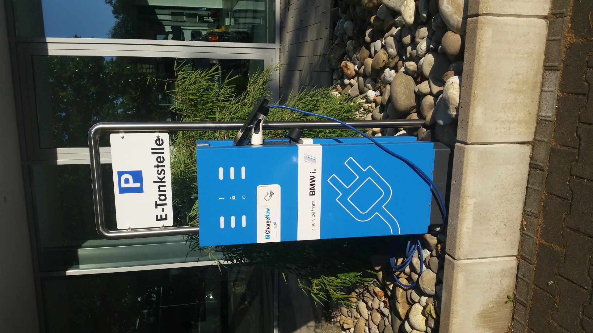

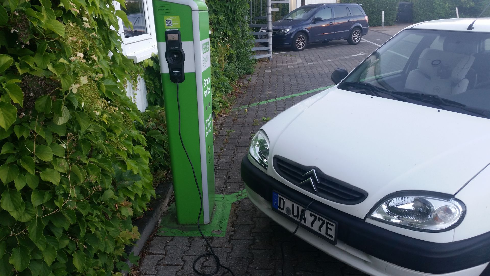

Нужно было мне съездить в четверг после работы в один город к знакомому по делам. В среду подзарядился (на всякий случай), приехал к знакомому на работу (BMW Autohaus) и опа, зарядка, не общественная, для бэх)) Я говорю давай и мою подключим. Знакомый говорит лень идти за фирменной картой, давай в Арр запущу, а мне было без разницы.
Через пару часов мы закончили свои дела и я как всегда разблокирую штекер в саксе, открываю люк зарядки (стоп зарядка), вытягиваю штекер из саксы (разрыв CР-РЕ), а станция кабель не отдает. И проблема заключалась таки в проге (Арр). Если начать зарядку через карту, то станция запомнит ее "код/шифр" и только с этой картой же и разблокирует. В программе нужно так же сначала закончить зарядку и потом штекер будет разблокирован. Но так как я разорвал СР-РЕ, станция свою розетку Тип2 обесточила, а кабель не разблокировала, а в программе под "актуальная зарядка" уже ничего нет. Проблема как бы вообще не проблема. Звонок в сервис, перезагрузка станции и штекер можно вытащить.
Для чего я об этом рассказываю. БМВ ставит станции именно с такой прошивкой, где разрыв СР-РЕ не поможет скоммуниздить кабель, а такие случаи случались все чаще и чаще. На станции для аварийного случая есть большая, красная кнопка, обесточивающая порты зарядки станции.
Конечно какой-то "Мистер Дэ Бил" может для прикола подкинуть свинью и остановить зарядку, но это лучше чем зарядка ценной в пару сотен евро на новый кабель.

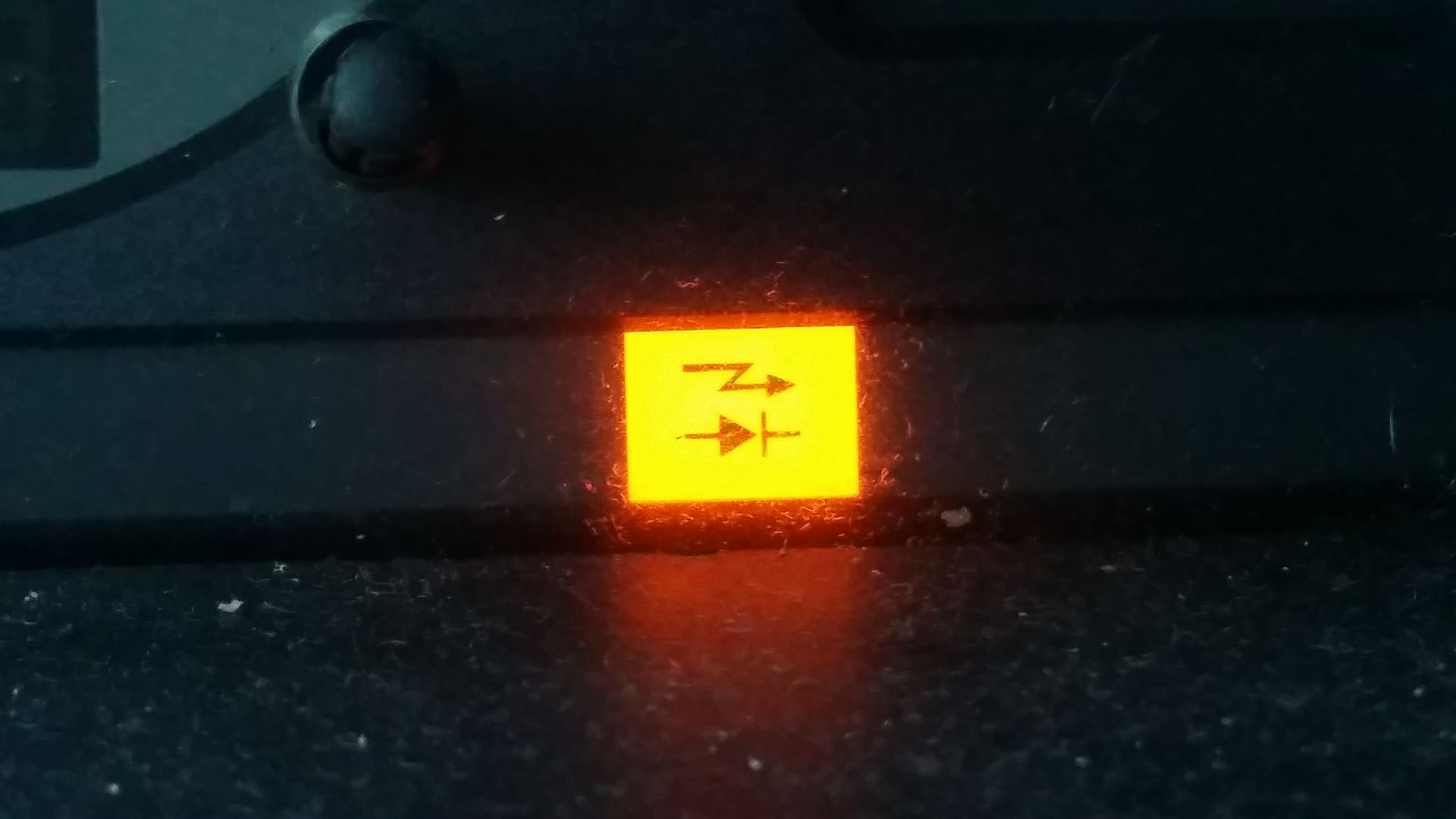

Утром перед работой проверил работает ли все. Оказалось да, с маленьким но. Выскочила ошибка электроники. Прочитал в Checkelec - "Зарядный адаптер подключен", перевод в программе мой, но на немецком, на который не я переводил, дословно так же)). Ну ладно суть понятна. Но снимаю шляпу перед французкими инженерами. Машина то заряжается и едет. Ошибка стирается, но выскакивает каждый раз при такой зарядке с евровилкой "напрямую". Но суть ошибки такова, что штекер не вставлен, а он замыкает два контакта в порту зарядки (A и G) и если завести машину во время зарядки, то педаль акселератора будет работать))))
В общем мне нужно еще для полного феншуя подключить реле с катушкой на 230В, которое при появлении напряжения будет замыкать те самые контакты A и G, симмулирую, что штекер вставлен и будет блокировать педаль акселератора (береженного Бог бережет)!

Sanfox, надеюсь для Вас это не новость, что у штекера есть "дырки" благодаря которым станция блокирует этот штекер.
Крышечка больше декоративная и в меньшей степени защитная от дождя. Она в закрытом состоянии заблокирована и ее можно поднялить лишь после авторизации через карту или Арр и нажатии кнопки старт, т.к. на этой станции две розетки тип2 и нужно выбрать какой хотите пользоваться.
На счет выдернуть кабель...
1. Попробуйте, особенно не повредив штекер.
2. Есть более цивилизованые способы ;)
Звонок это пару минут. Правда нужно было доказать, что это именно я стартанул зарядку, т.е. всунул свой штекер, а не пытаюсь скоммуниздить чужой. Знакомому пришлось аж назвать ID клиента в Арр)))
