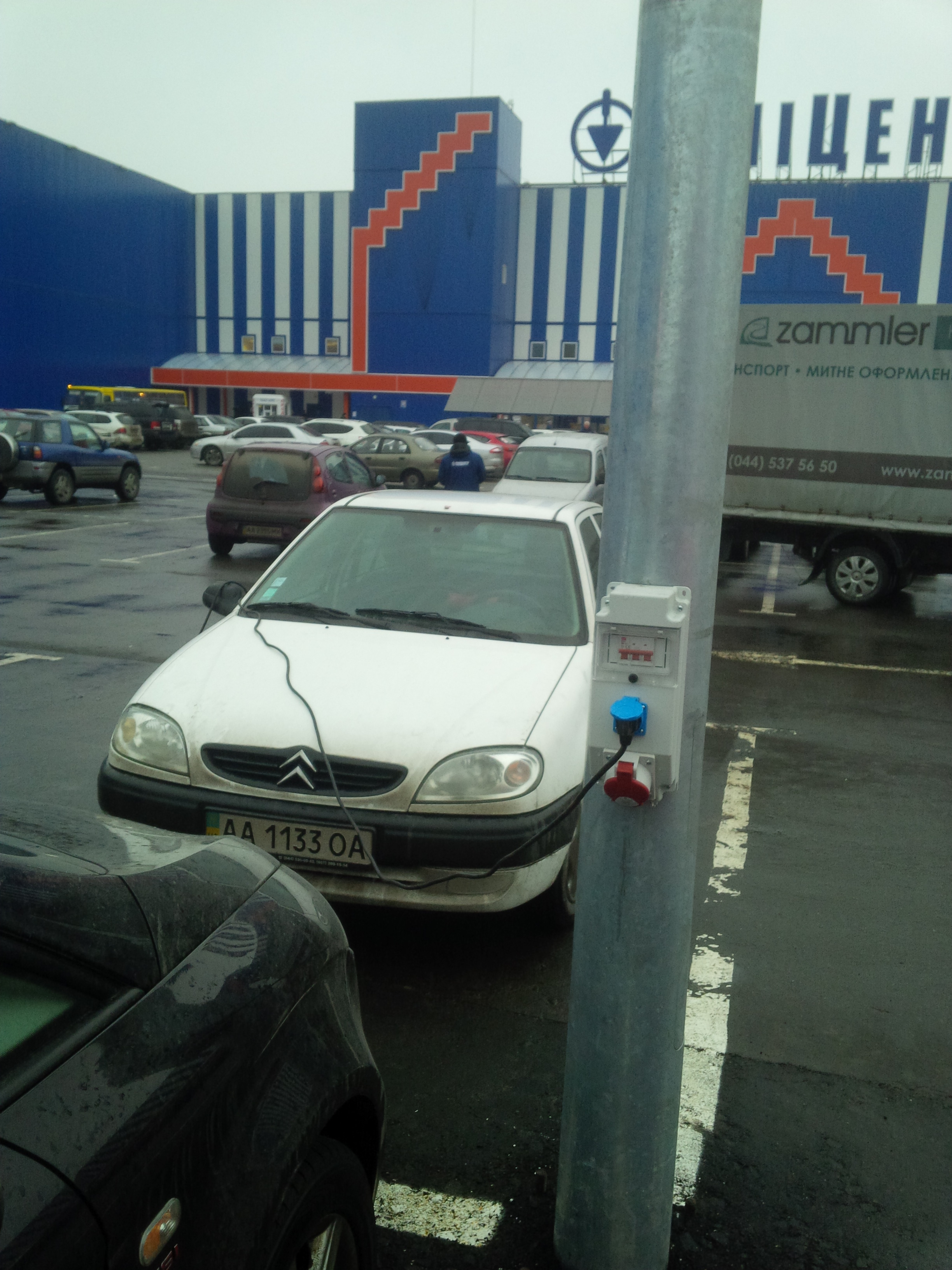

#7712Повідомлення 20 лют 2015, 23:38
Сегодня и я отметился на парковке Епицентра.
Очень доволен. Отличный пример как элегантно и наверное не дорого реализовать ЭАЗ на открытых парковках.
Всё же ЭАЗ в связке с АЗС не такой удобный вариант в условиях города. Всё таки два часа на заправке торчать - сомнительное времяпрепровождение... А вот в Эпицентре, 2 часа пролетели незаметно, и даже с пользой.
Очень не хватает таких же решений в Ашанах, торговых центрах, кинотеатрах и тд.
