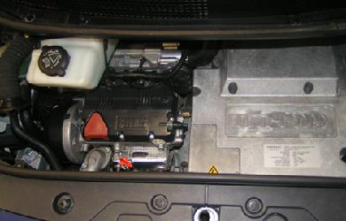

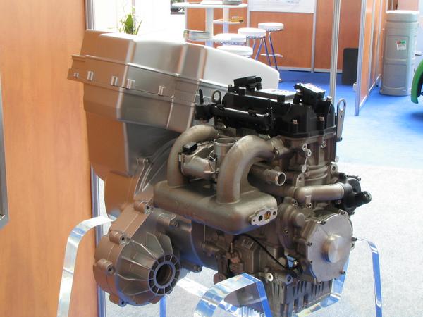

По сути это электромобиль с увеличенным запасом хода (как Kangoo Electroad только лучше), но гибридом как например приус его назвать будет не правильно, так как нет возможности передвигаться исключительно за счет топлива.
Технические характеристики:
синхронный электродвигатель 35/60кВт (335Нм) + контроллер от ТМ4;
генератор 20кВт;
2ух цилиндровый 750см3 бензиновый мотор 40кВт с двойным сцеплением.
Родная ВВБ была на 22кВтч. Заявленный пробег 200км в электро режиме и 500км в комби, на практике получается до 180км электро и 450+ км комби. Родная ВВБ 211-312В была 110Втч/кг, есть куда стремиться!
Режимы:
Электрический (разгон до сотни 13 сек, максимальная скорость 130км/ч);
Последовательный (до 80км/ч) ДВС крутит генератор, часть энергии на передвижение за счет бензина;
Параллельный или Power (разгон до сотни за 6 сек, 60+40кВт), ДВС помогает крутить электромотор->привод.
Сама установка:
antrieb-kangoo.jpg [39.53 КБ]
Завантажень: 1
kangoo-motor.jpg [37.14 КБ]
Завантажень: 1
cleanova2_motor.jpg [ 16.96 КБ | Переглядів: 17877 ]
Примерно в 2007 году было сделано 30 прототипов. На сегодня известно, что 2 пассажира в Германии в ежедневной эксплуатации и у меня 3ий грузовой. За пару недель до покупки, у меня под носом (в Кёльне) было утилизировано 2 пассажира :wallbash: :wallbash: :wallbash: :wallbash: :wallbash: :wallbash: По сути все остальные прототипы так же утилизированы, вот фотография второго грузовичка (первого я спас от этой участи):

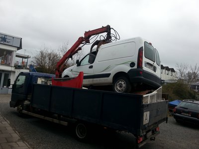

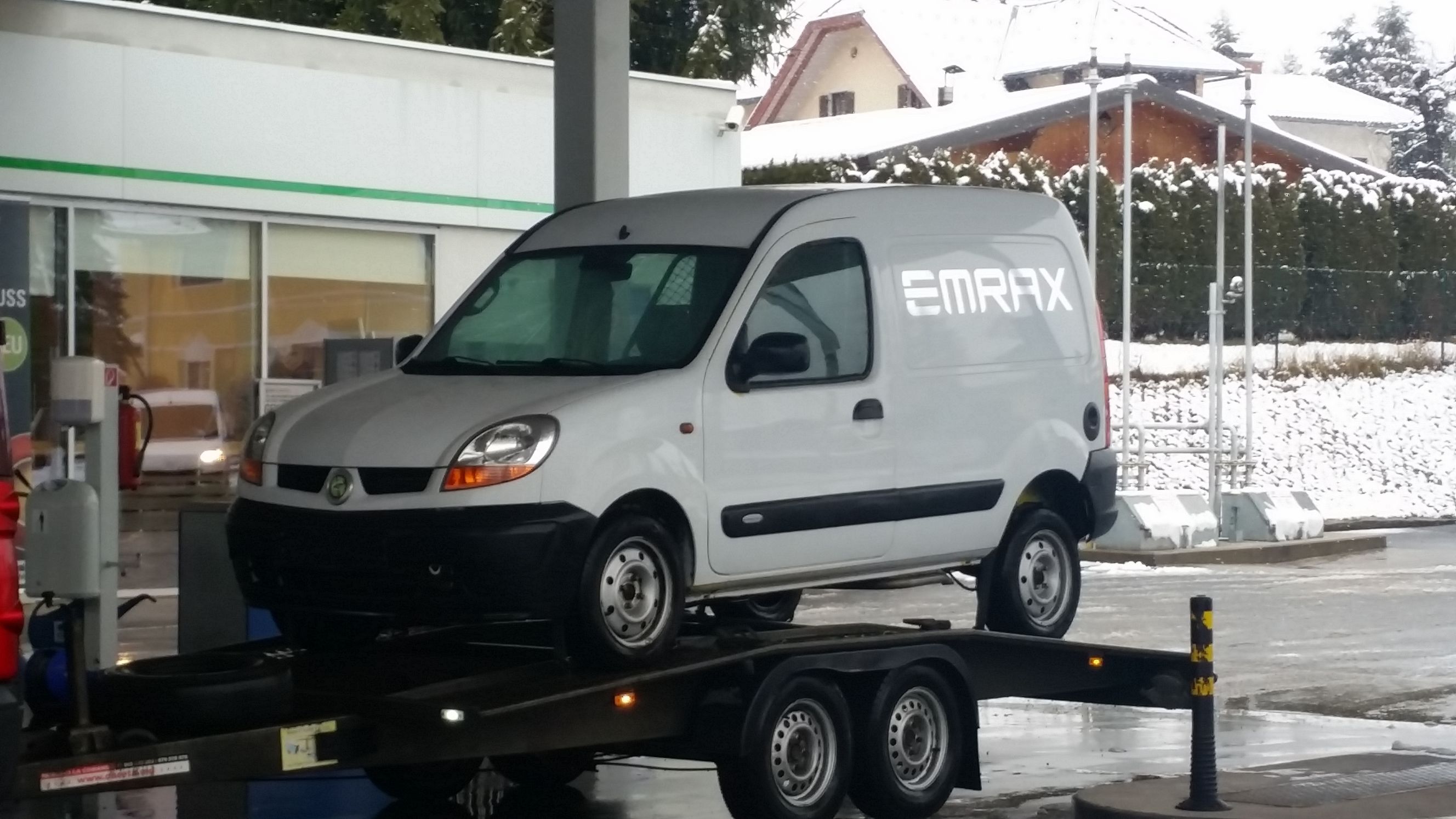

Пригнал с Юга Австрии, поездка была насыщена кучей проблем и нюансов, но все это перекрывала красота зимних гор, камера этого так не передаст...
Хочу выразить огромное спасибо Диме Jora Karandas, за то, что нашел для меня транспортировщиков, ребята супер!
По дороге с Австрии:
20180202_152130.jpg [ 3.96 МБ | Переглядів: 17877 ]

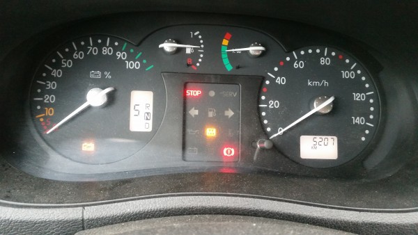

С машины немного поиздевались :zensur: :zensur: :zensur: Есть обрезанные провода, не хватает некоторых запчастей, некоторые повреждены. Но самое важное это литиевая батарея 2008 года, которую угробили, выбросили, хорошо хоть ящики оставили. Размеры очень похожи с Кенгу 2002 г.в.. А там БМС с сообщениями по CAN шине (кстати есть водяное охлаждение батарей). Получилось достать протоколы, буду пытаться оживить машинку, потом переделка в пассажира.

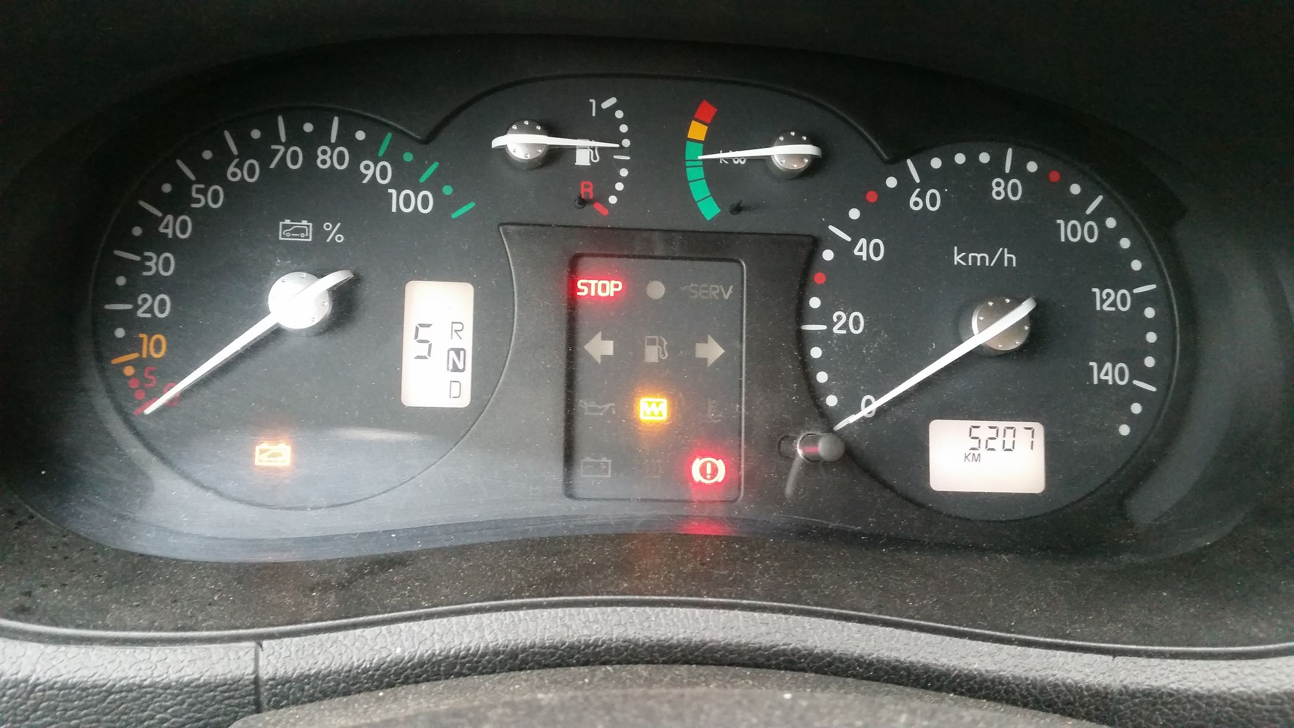

При подключении 12В АКБ и включении зажигания загорелась только лампа проблемы с ВВБ, по середине, чуть выше и левее лампочки ручника (такая же горела, когда я с Кенгу 2002 г.в. снял ВВБ, но благодаря 12В АКБ легко крутил руль при погрузке на прицеп). Еще предстоит много работы...

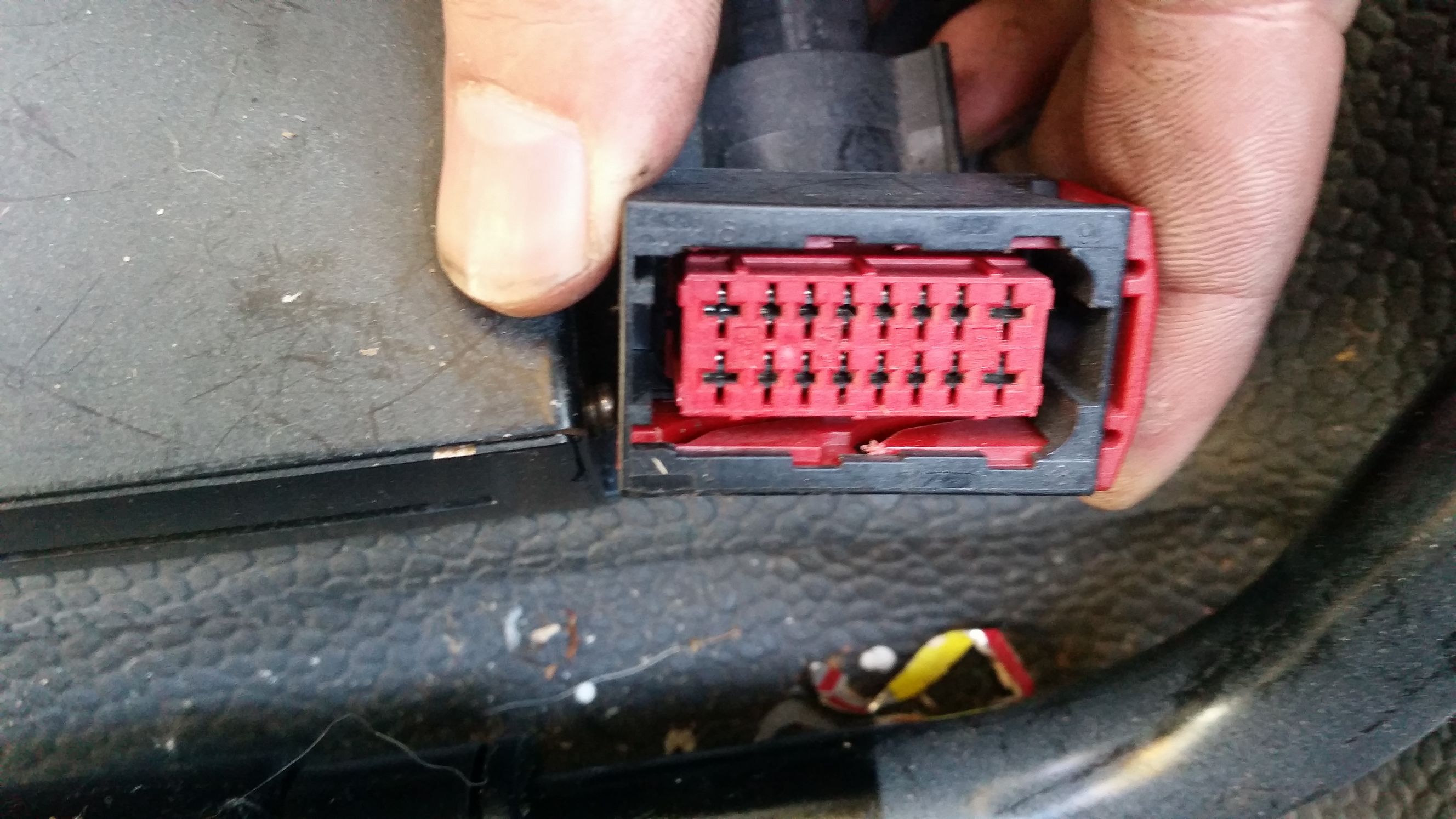

ECU находиться под пассажирским сиденьем и имеет множество всяких адаптеров. Нарыл кое какую распиновку, но чем дальше в лес тем больше запутываюсь. Говорят с RasPi+CAN модуль можно эмулировать сообщения для запуска контроллера, протоколы то есть, и как бы можно подключать другую батарею. Есть шанс (16-30кВтч батареи отличались и напряжением), что как в ELLADA, контроллер и ЗУ могут работать с напряжением и выше, тогда намного удобней сконфигурировать ВВБ, но я пока вообще без понятий, как что можно сделать. Пока в поисках информации и специалистов.

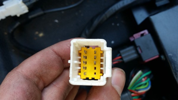

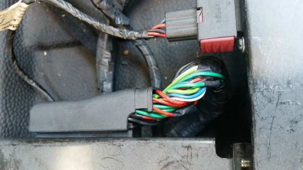

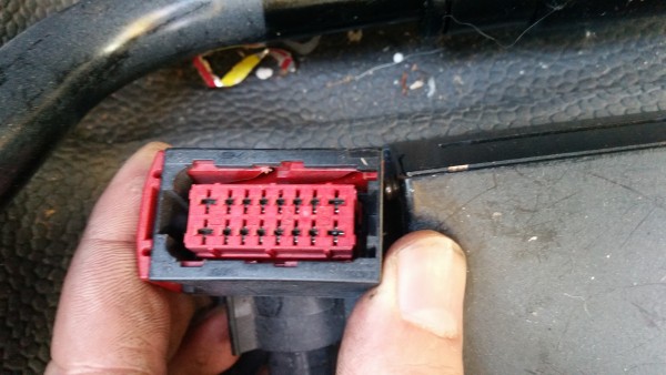

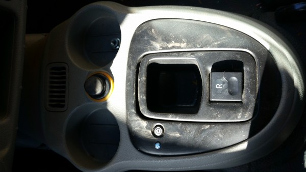

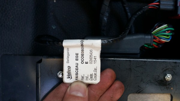

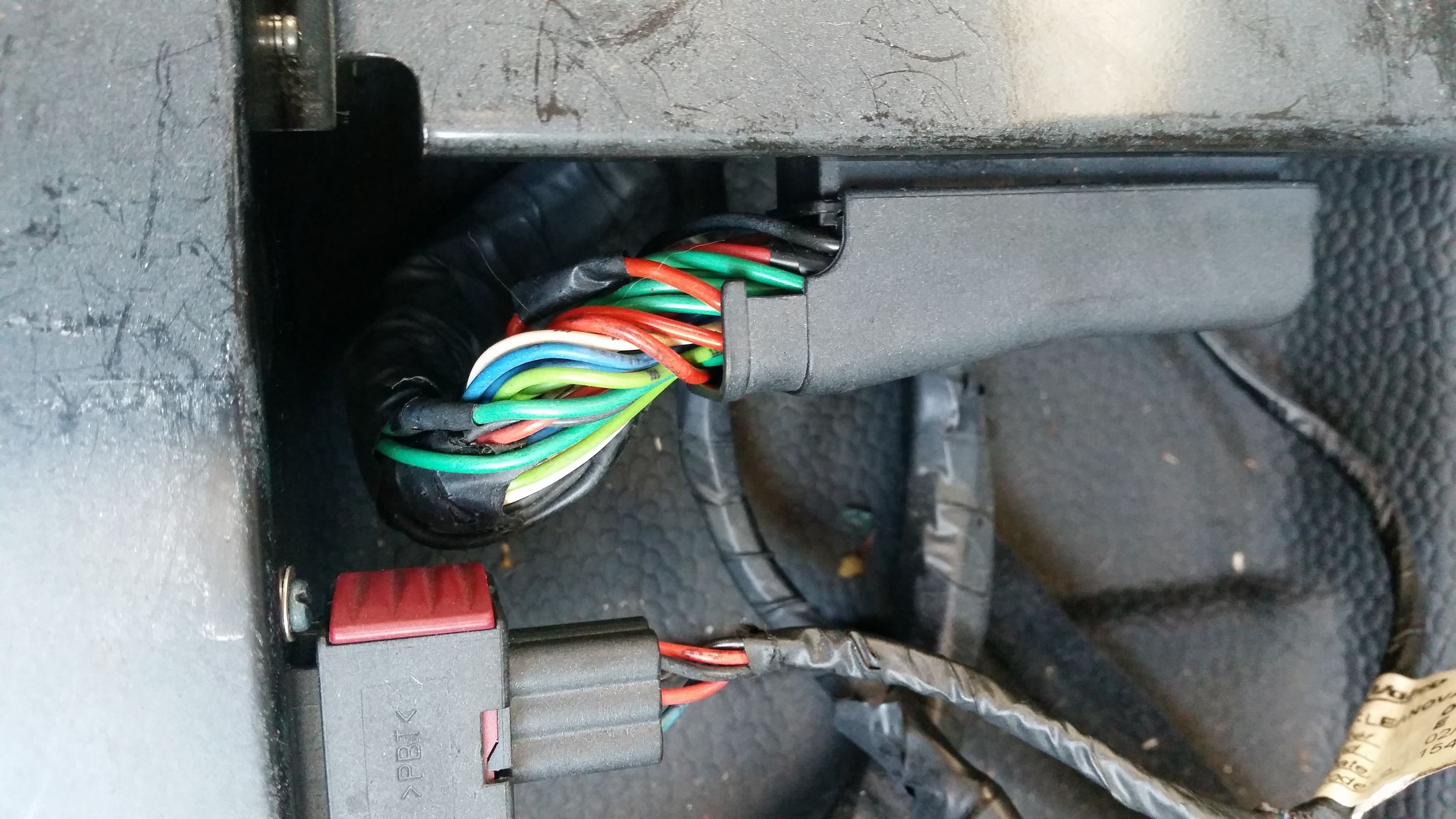

Немного пофоткал внутри и ЕСU
20180218_125809.jpg [ 3.56 МБ | Переглядів: 17701 ]
20180218_125750.jpg [ 4.37 МБ | Переглядів: 17701 ]
20180218_125804.jpg [ 4 МБ | Переглядів: 17699 ]
20180218_125429.jpg [ 4.28 МБ | Переглядів: 17704 ]
20180218_125420.jpg [ 3.36 МБ | Переглядів: 17704 ]
20180218_125500.jpg [ 4.47 МБ | Переглядів: 17704 ]
20180218_125442.jpg [ 3.48 МБ | Переглядів: 17704 ]
20180218_125511.jpg [ 4.74 МБ | Переглядів: 17703 ]

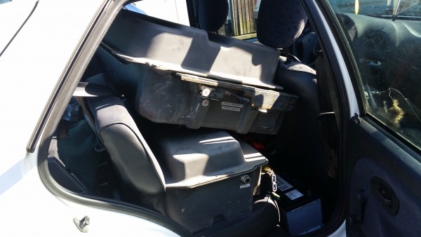

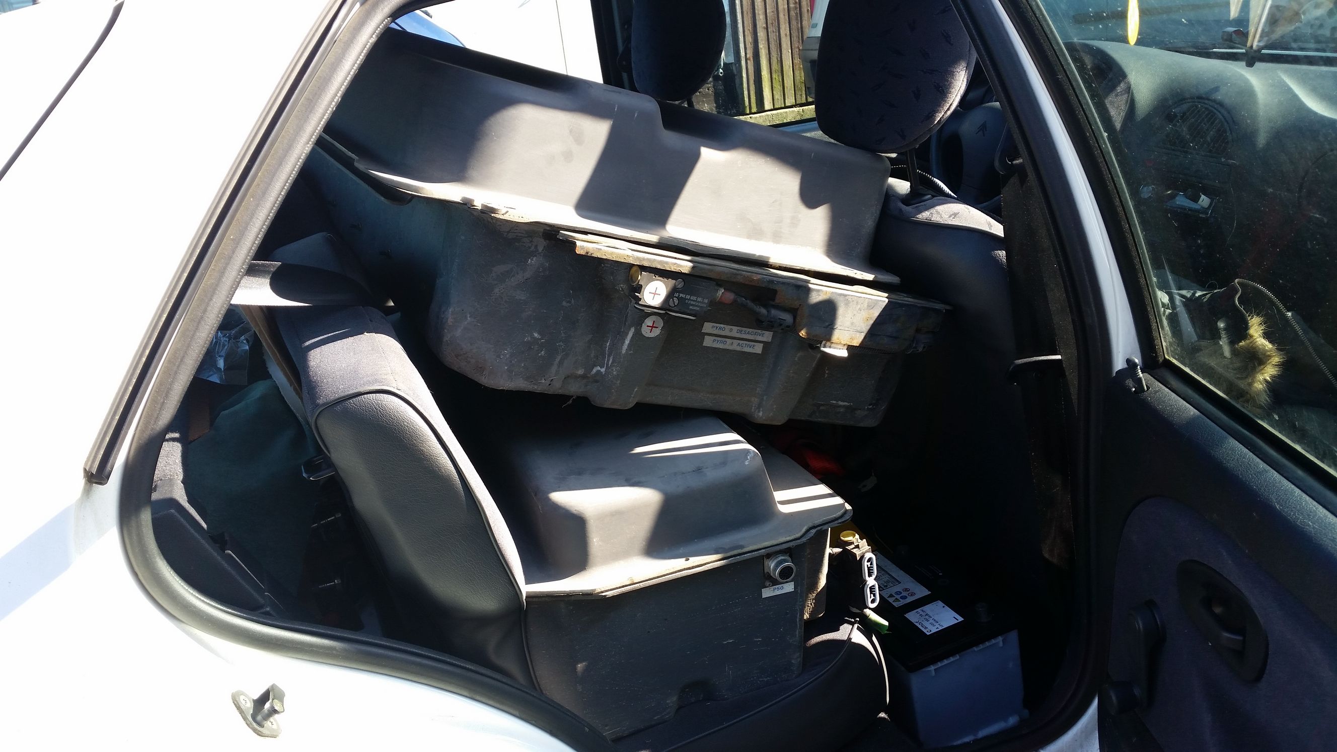

Если Вам кто то скажет, что в Саксу не влезут ящики от Кенги, говорите влезут, даже если в багажнике еще куча тесла модулей :D

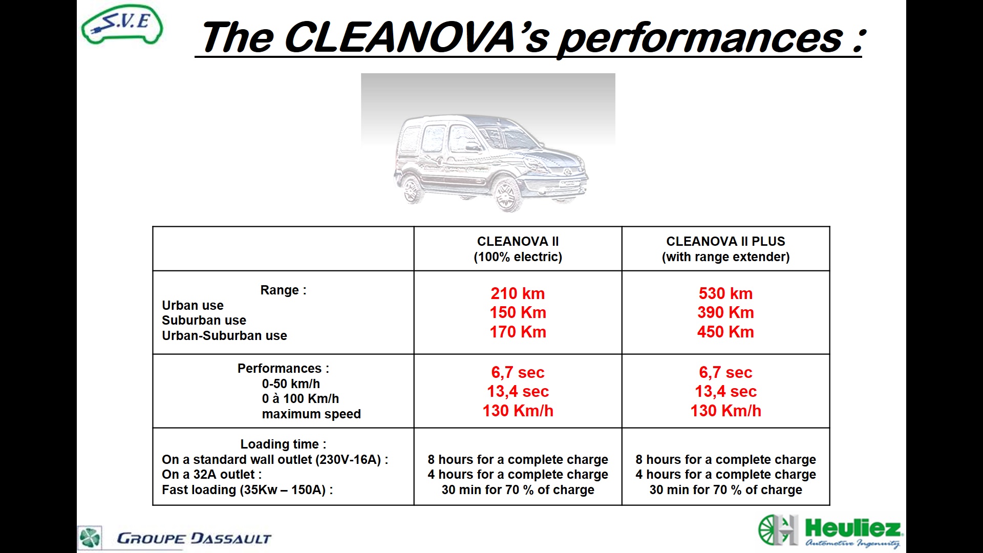

Наткнулся в сети на одну презентацию, как я понял родная зарядка все таки на 32А (уже не первый раз читаю об этом), что облегчает немного работу, т.к. мне нужно в итоге иметь до 22кВт АС мощность (3ф до 32А) и таким образом могу применить 6 эмерсенов по 2000Вт DC для 312В DC (по 3 на каждую свободную фазу).
cleanova_pps.jpg [ 314.23 КБ | Переглядів: 17511 ]
cleanova.pps.zip [304.18 КБ]
Завантажень: 940
П.С: кто нибудь знает примерную стоимость материалов для шумо/вибро/тепло изоляции такого кузова как у Кенги?

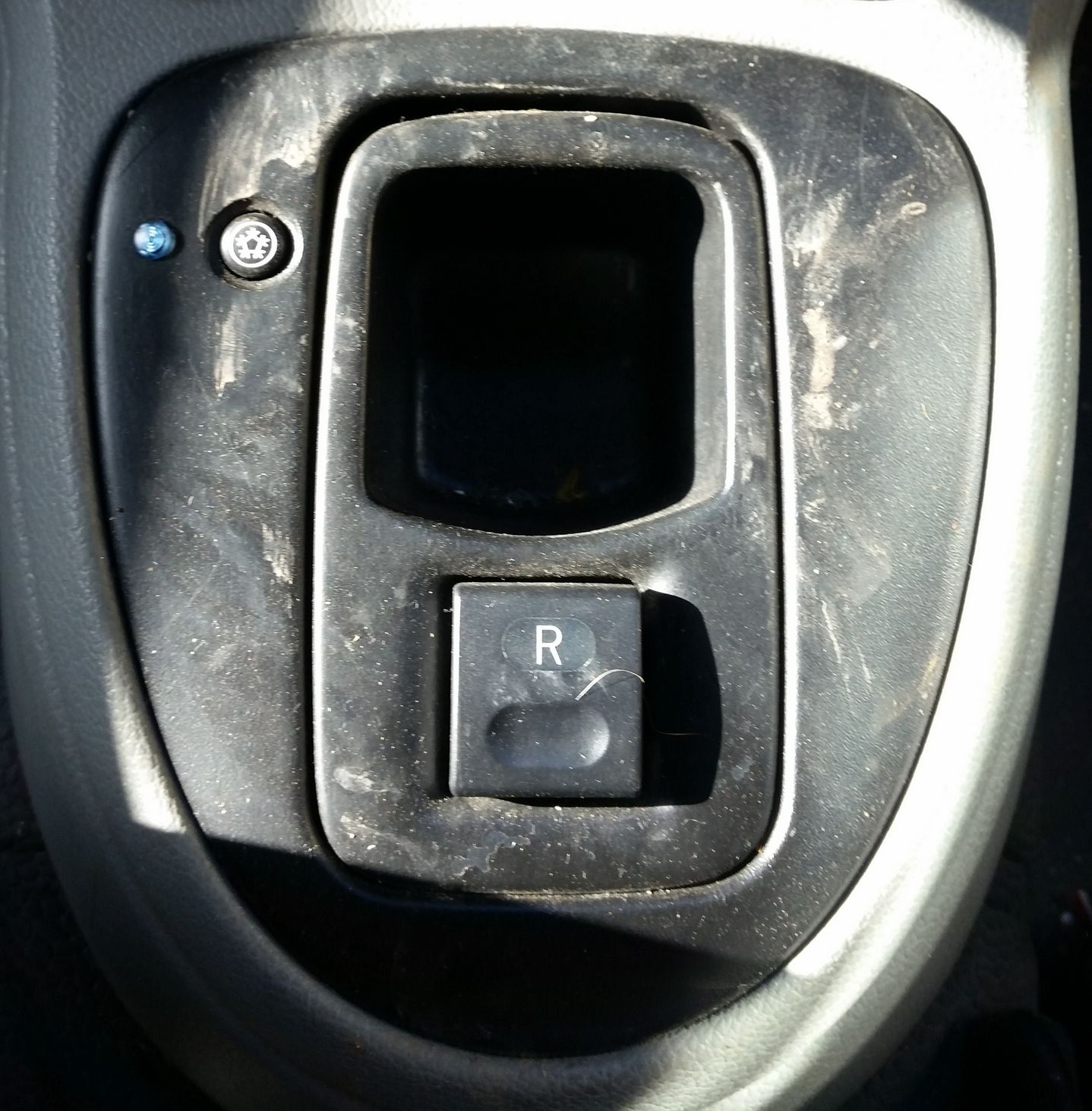

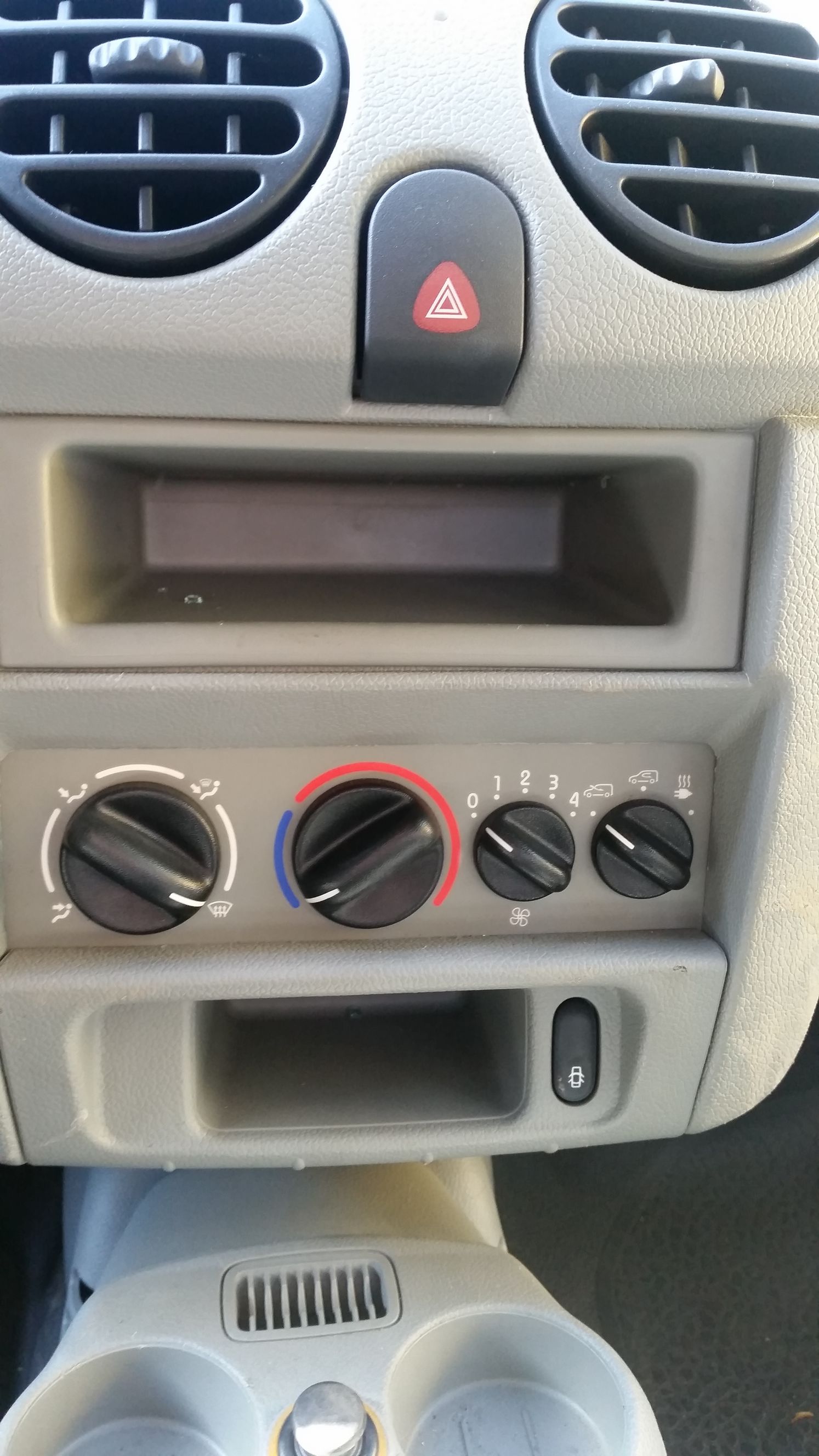

Нашел еще кое что в интернете. У меня оказывается есть ECO режим. Называется не совсем ЕСО, но смысл/принцип примерно тот же. Кнопочка со снежинкой включает режим ограничения крутящего момента (во время дождя или снега), т.е. ограничение максимального тока -> ограничение мощности. Правда судя по словам владельца электро Кенги первой генерации (на никеле), Кленова 2 в этом режиме, чувствуется как Кенга на никеле. То есть колеса все равно может срывать, т.к. даже у старенькой кенги на никеле момента хватает (около 165Нм без буста) при мокром асфальте и особенно при снеге. А без ограничения Кленова со своими 335Нм при дожде так и не дала полноценно почувствовать динамику. Не забываем, что эл.мотору в помощь можно включить 40кВт бензиновый мотор :D
http://www.auto-magique.com/roulez-elec ... s-2007.htm
Перевод писав(ла):
Маленькая кнопка, как на Kangoo ER ограничивает крутящий момент для снега или дождя. В режиме снега или дождя на Cleanova II он выглядит как мой Kangoo в нормальном режиме.
Оригинал писав(ла):
Un petit bouton comme sur le Kangoo ER permet de limiter le couple pour parcours neige ou pluie. En mode neige ou pluie sur le Cleanova II cela ressemble à mon Kangoo en mode normal.
Кнопочка:
Ogranichenie momenta.jpg [ 1.64 МБ | Переглядів: 17407 ]

#56379Повідомлення 16 квіт 2018, 12:12
Конкретно на Кенгах эта маленькая кнопочка работает до скорости 20-25 км/ч. Я её включаю всегда. А выключаю только когда нужно резко стартовать на крутой подъём.
