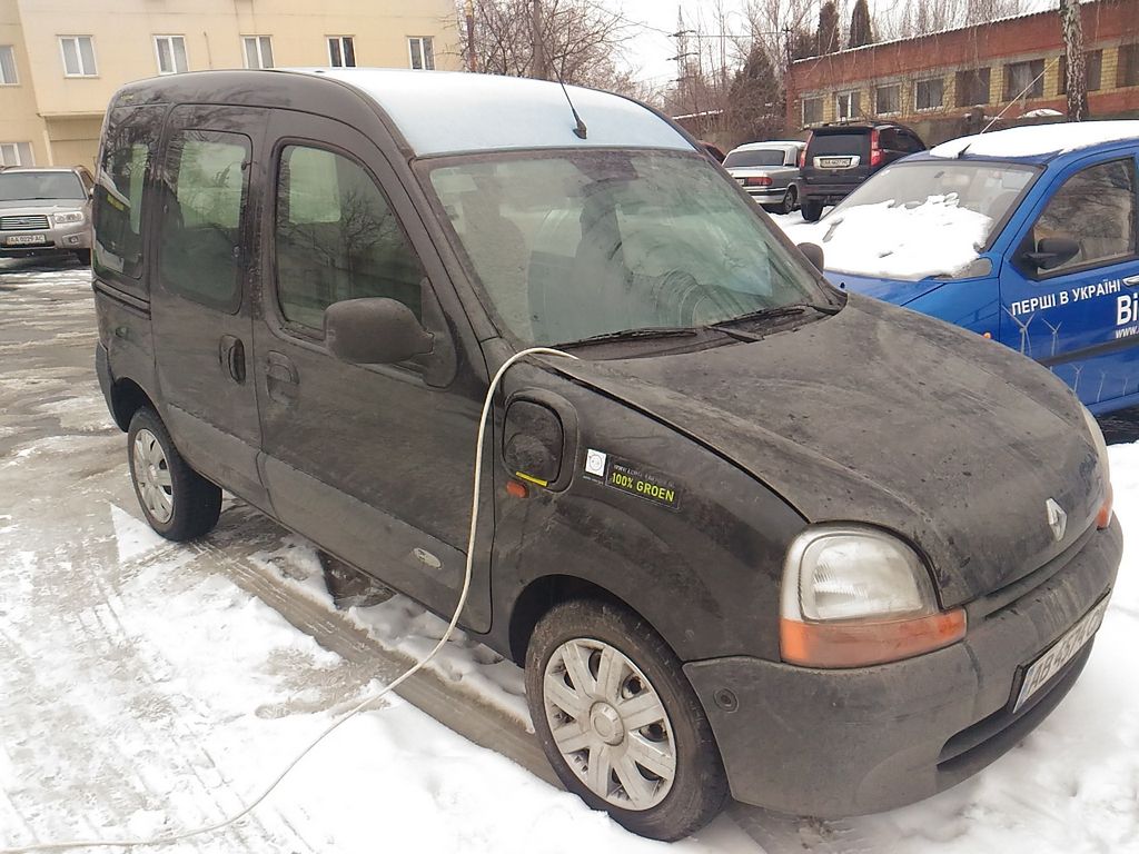

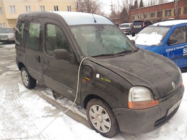

Ещё одна Renault Kangoo 2000х приехала в Украину. Это уже известный форумчанам электромобиль viewtopic.php?f=28&t=2308 Открываю новую тему, т.к. в неё не планируются тесла-модули.

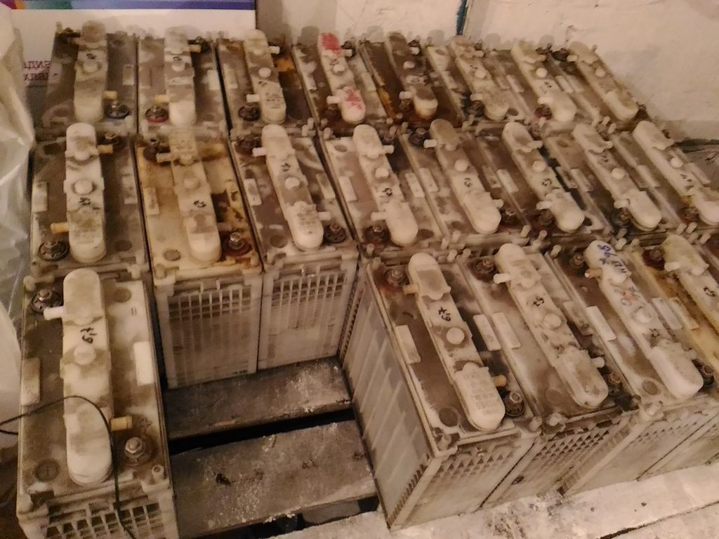

Вместе с Кенгой приехал оригинальный никель-кадмий. 22 блока по 13кг каждый. Напряжение на всех примерно по 6,7В. Они заряженные примерно на 80%, т.к. DeLike снял их после 10км пробега.

Обнаружено 3 битых блока. Один 10-15Ач, второй 15-20, третий 30-35Ач. Остальные имеют стабильно ~70Ач и заряжаются-разряжаются красиво без разбаланса.
Попытка купить привела только к барыгам из Барышева по 100$ за штуку. Решил по совету тесловода из под Сум поменять в них электролит.
Сухой электролит при создании готовой смеси сам разогревается до 90С: дышать этим нельзя, брызгать нельзя, посуда должна быть химически устойчивой {fim} Поэтому купил 30 литров готового электролита. Будем выливать старый, промывать водой и заливать новый. Удачи нам.

Заменили электролит. Было две неожиданности:
1) Невозможно полностью вытрясти электролит из аккумулятора. Он капиллярным эффектом залипает между пластинами.
2) В одном аккумуляторе не более 3 литров электролита.
Ёмкость померить ещё не успел. Но предварительно сильно большого эффекта процедура не дала. Самое главное, что после промывки и заливки в одной из секций самого слабого аккумулятора обнаружилась течь. Видимо она возникла ещё в дороге в Украину.
