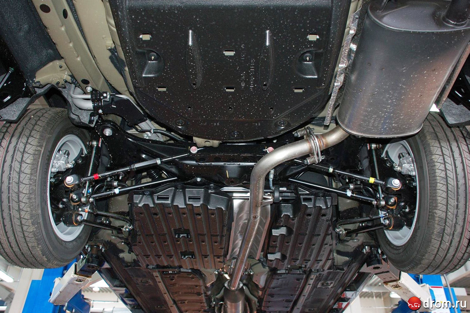

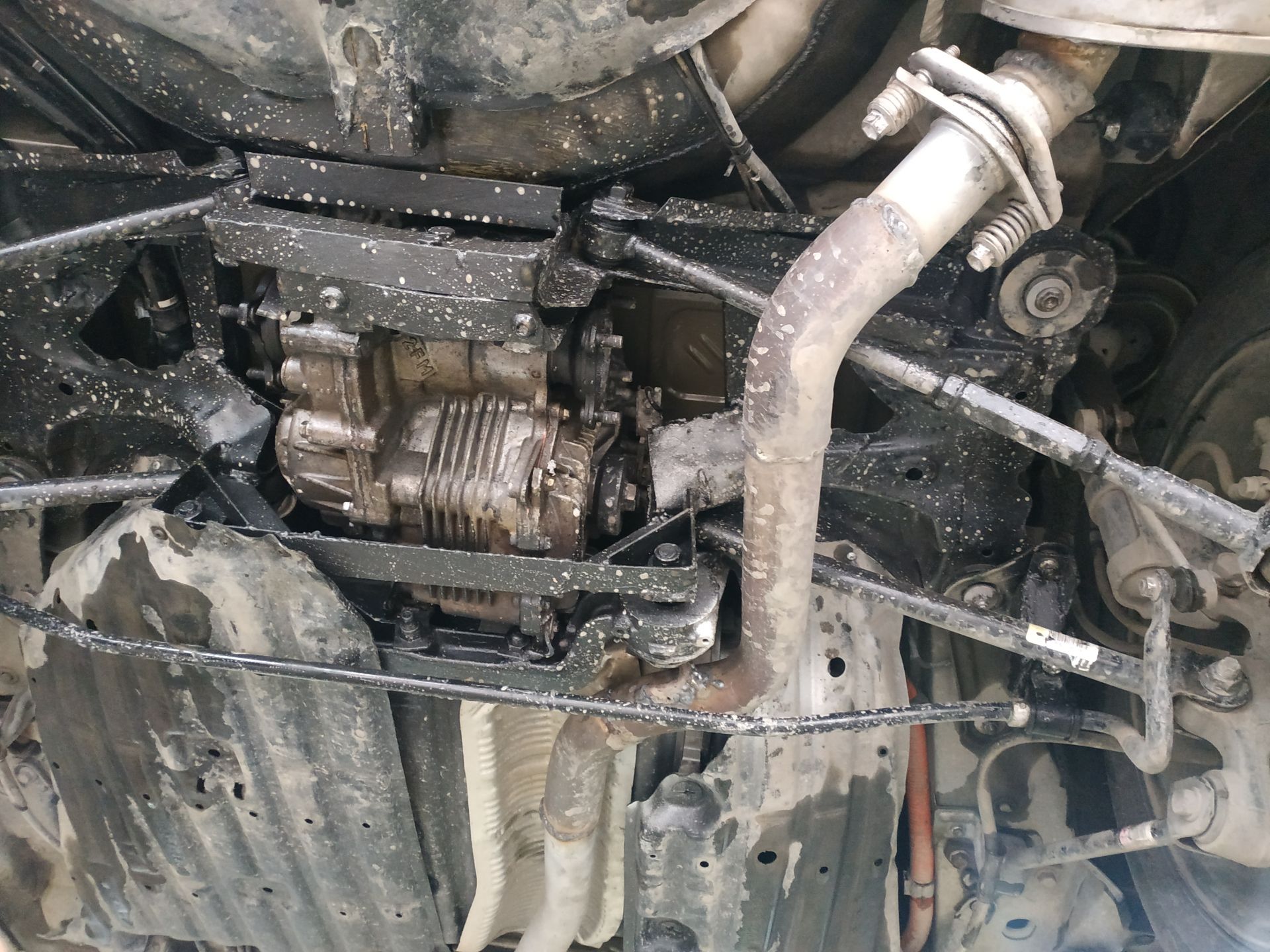

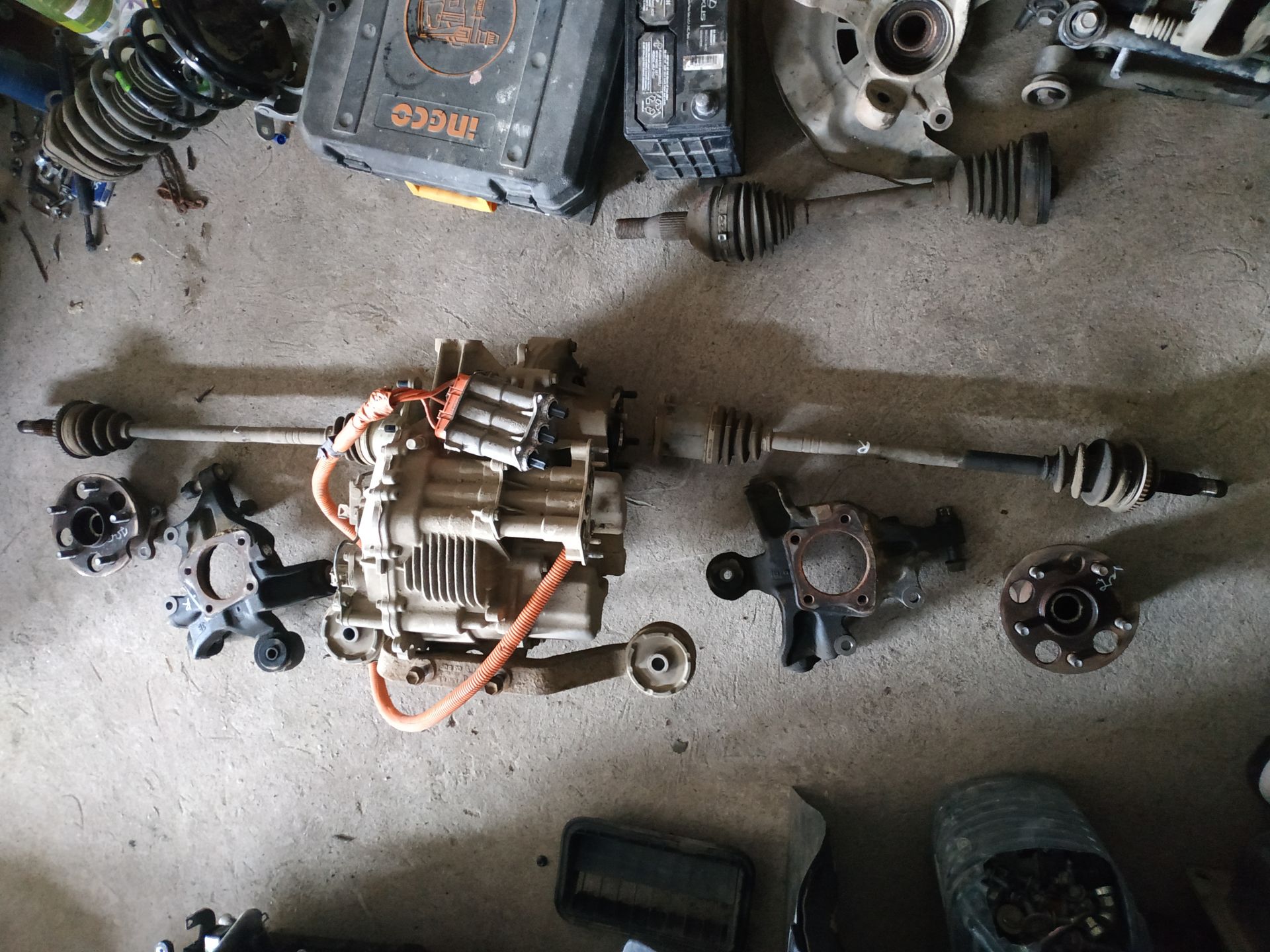

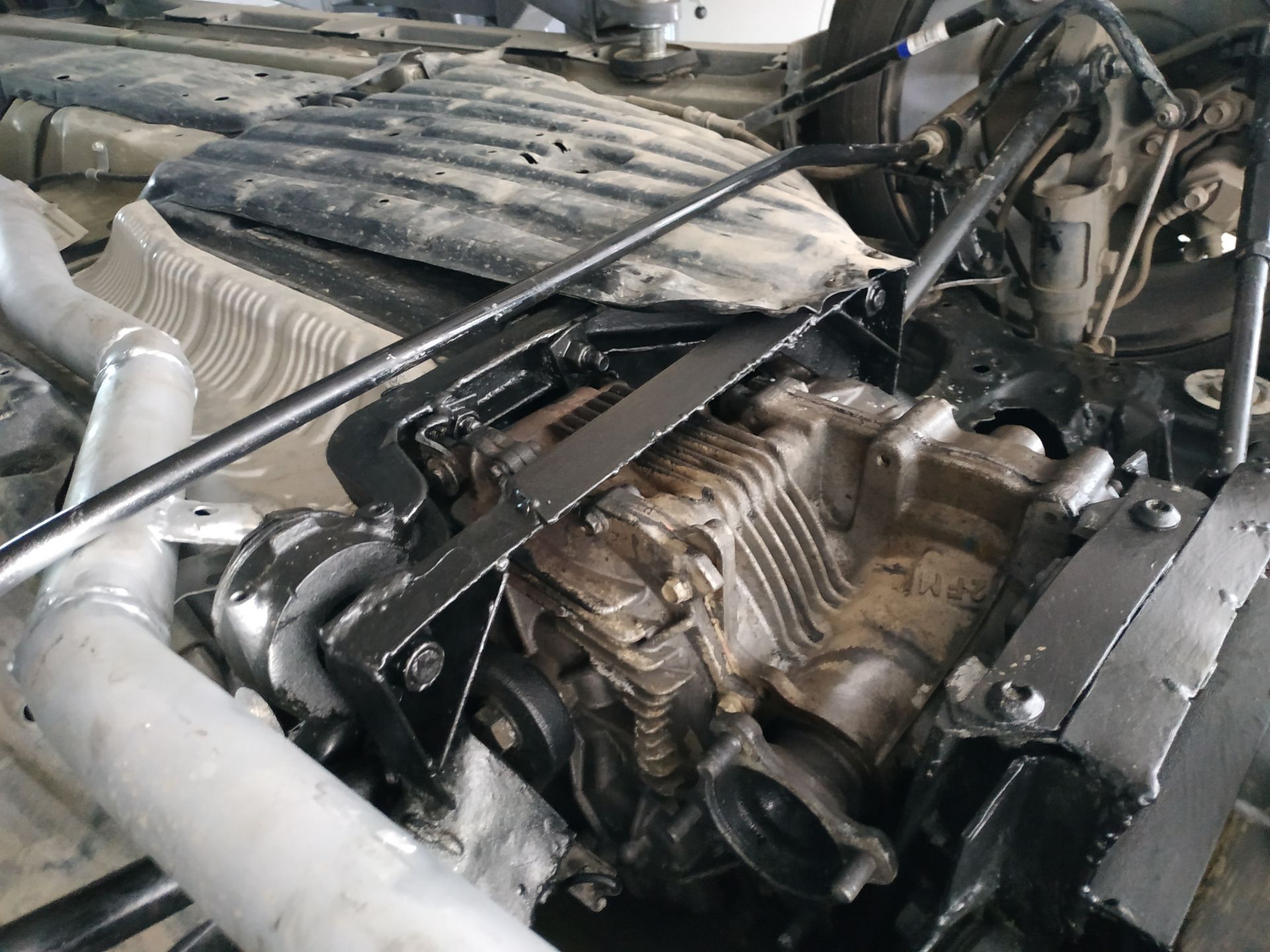

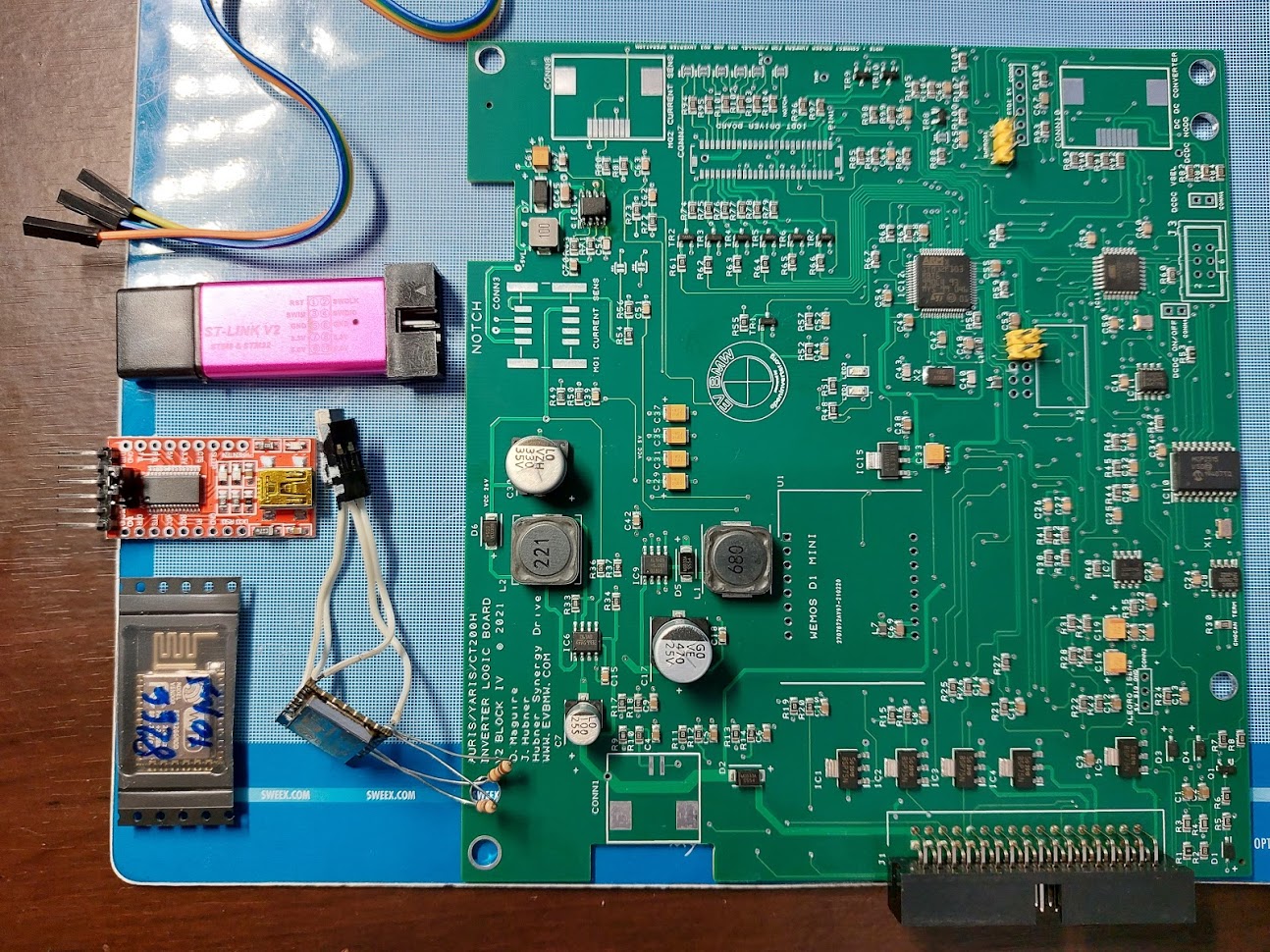

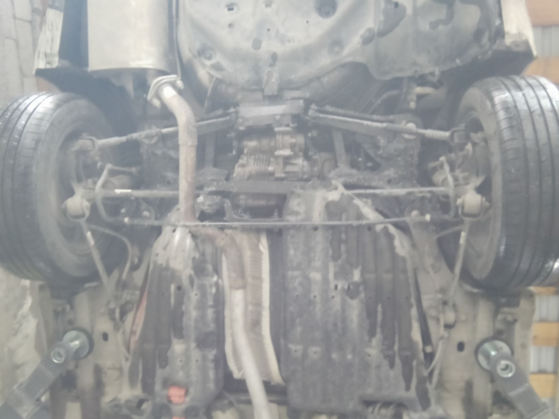

Всем привет. Поставил задний электромотор внутрь траверсы. Когда ее резал хозяин подъемника говорил все пропало, мама-мия. Обварил все. Поставил, ничего не точит и кузов даже не пришлось резать. Закинул проводку, купил второй инвертор, педаль газа, плату контроля инвертором у Демиана Магваера. И собираю все. Аккумулятор уже есть высоковольтный от гибрида, думал использовать для подъёма в горку с прицепом по покрой погоде. Но понял что нужно гибрид делать Плагином с запасом электотяги и ставить дополнительный аккумулятор. Планирую поставить под ножник вторую педаль газа. Заварил дифференциал, режу привода и ставлю на полуоси обгонные муфты, что бы вперёд 2 колеса толкали даже на диагональном вывешивании.

IMG-20201104-WA0005.jpg [ 105.78 КБ | Переглядів: 20241 ]

IMG_20200331_163136.jpg [ 566.6 КБ | Переглядів: 20241 ]

IMG_20210323_133705.jpg [ 419.88 КБ | Переглядів: 20239 ]

IMG_20210411_160019.jpg [ 192.64 КБ | Переглядів: 20239 ]

IMG_20210411_160034.jpg [ 447.27 КБ | Переглядів: 20239 ]

IMG_20210410_210004.jpg [ 336.77 КБ | Переглядів: 20238 ]

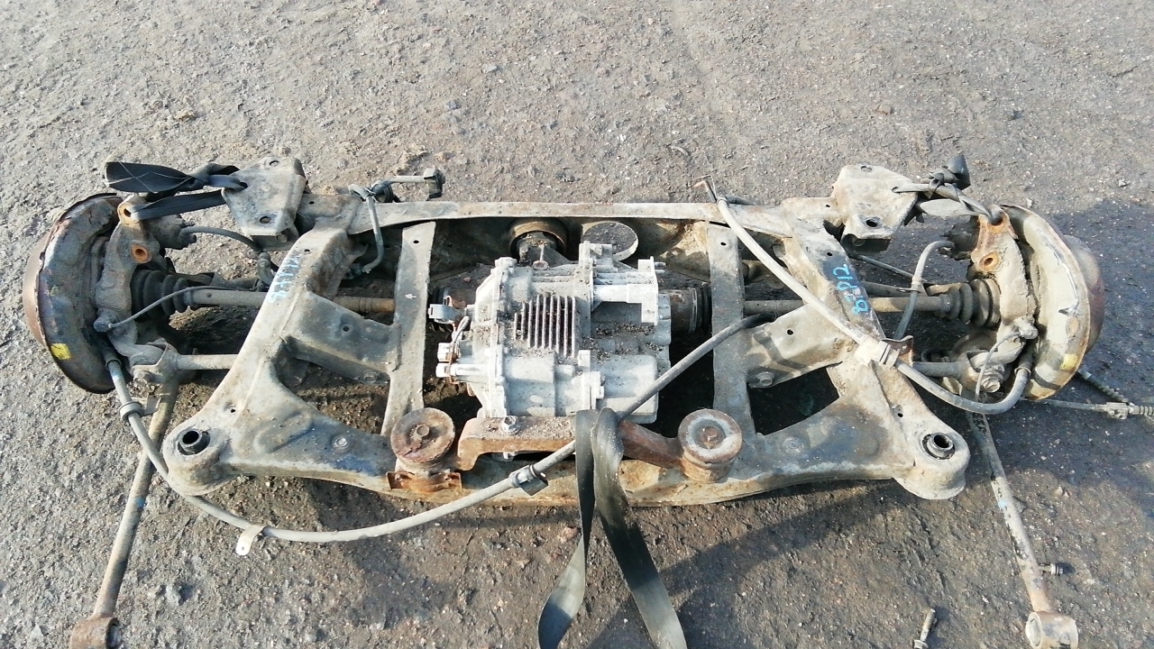

Такой электромотор-редуктор в любой пустой подрамник задний заваривается на сайлентблоках без особых проблем.
