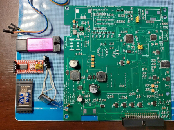

Там стоит понижающий редуктор на 6,8. Двигатель этот дает более 11000 оборотов. Он как и Лифовский не требует КПП. Настраивается линейка токов для синхронного двигателя через взломаный инвертор от Тоеты Аква, Приус, Ярис его цена всего 50 дол, так же как и задний электромотор-редуктор от Лексуса RX400H, в него ставится плата, которая стоит 300 евро, в ней по Вайфаю делается настройка токов на всю мощность инвертора именно для синхронного двигателя, он тише, оборотистей, экономней и технологичней. Лифовский мотор накачивают током большим и он дает со 80 кВт аж 150 кВт, то есть это 250 лс. Мой мотор в стоке 50 кВт. В Лексусе неубиваемое все, и редуктор мощный, и электродвигатель. Запас мощности большой как он будет ехать при повышенных токах интересно, плата вот вот будет под рукой, пока креплю проводку, второй инвертор, охлаждение инвертора, охлаждение электромотора. Скоро проверю, еще резольвер нужно подключить и выставить. Если есть специалисты, то жду советов, не стесняйтесь.

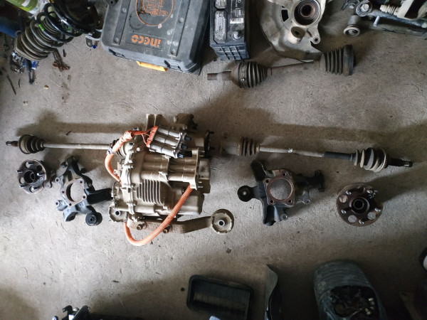

Такой электромотор-редуктор в любой пустой подрамник задний заваривается на сайлентблоках без особых проблем.
996146.jpg [ 963.85 КБ | Переглядів: 19913 ]

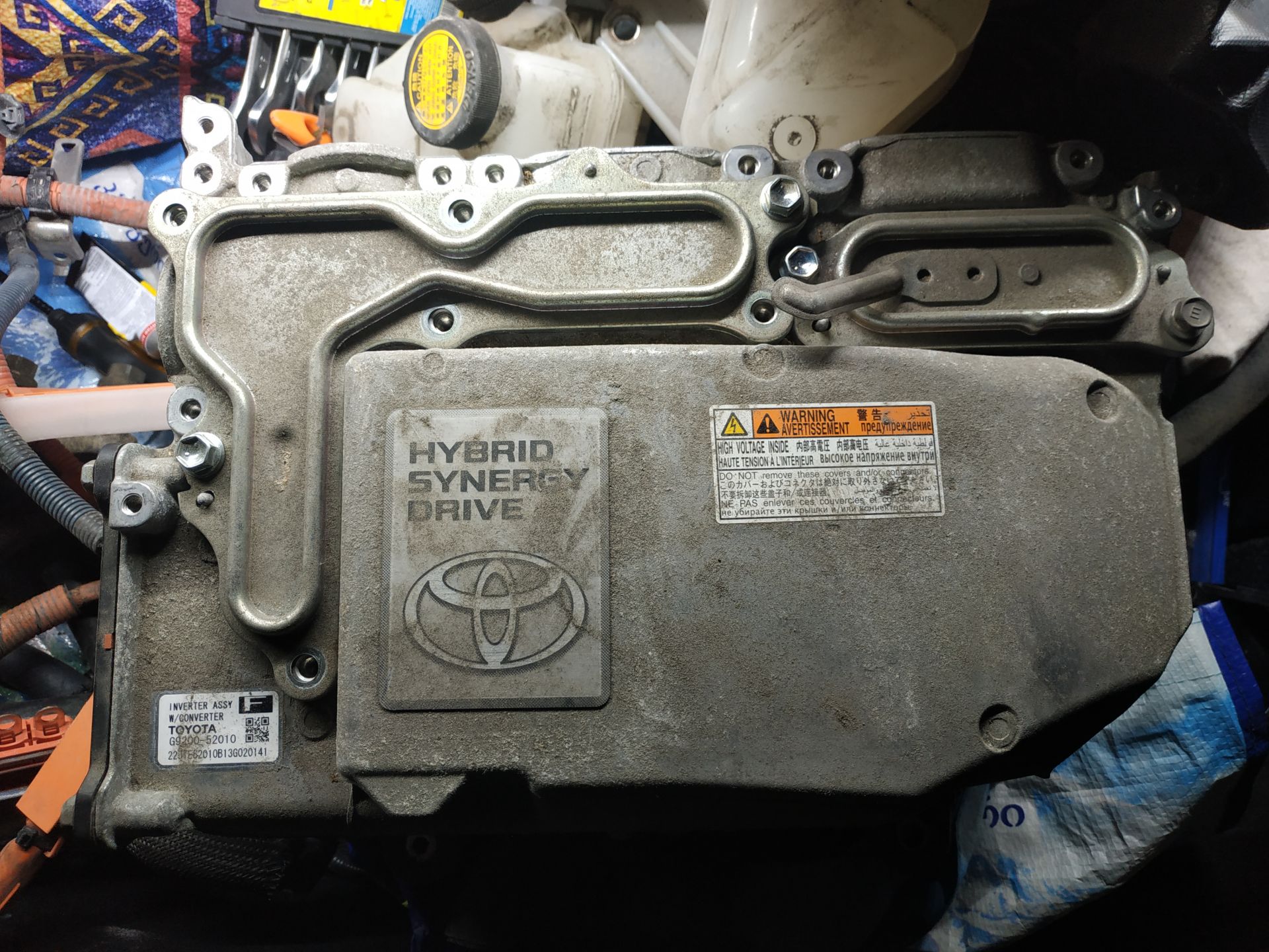

Инвертор
IMG_20210418_204844.jpg [ 486.78 КБ | Переглядів: 19899 ]
