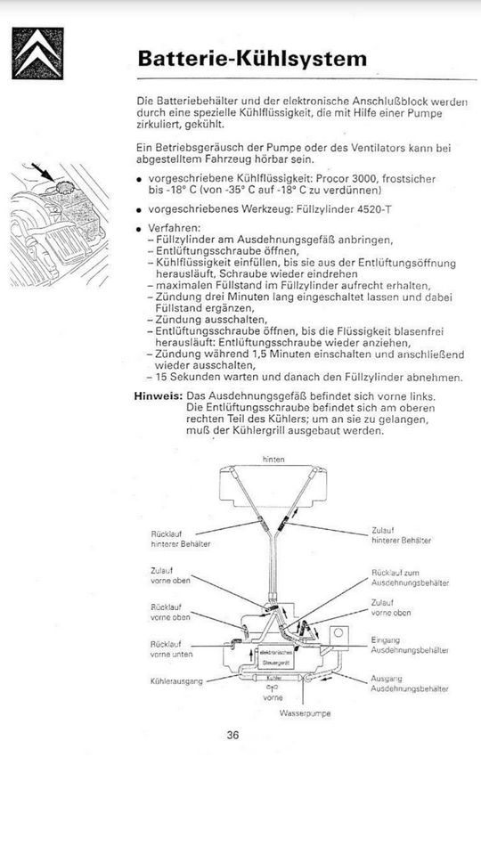

Всем доброго времени суток. Появился такой вопрос. При замене батареи в саксо/п106, водяное охлаждение для батареи уже не требуется, а для оставшиеся системы еще нужно (контроллер, дсдс, зарядное и т.д.). Интересует что и куда надо подключить, а что вообще можно убрать. Немецкие коллеги утверждают не беспокойся, на месте разберешься, но я так не могу это раз, во вторых сами знаете как время улетает на поиски, понимания что куда и зачем и т.д. А на форуме уже несколько человек сами ставили другие батареи и закольцевали систему охлаждения. Может кто что задокументировал фото или видео фиксацией, или хорошо по памяти может объяснить? Буду очень признателен! Так как время на СТО у меня ограниченное.

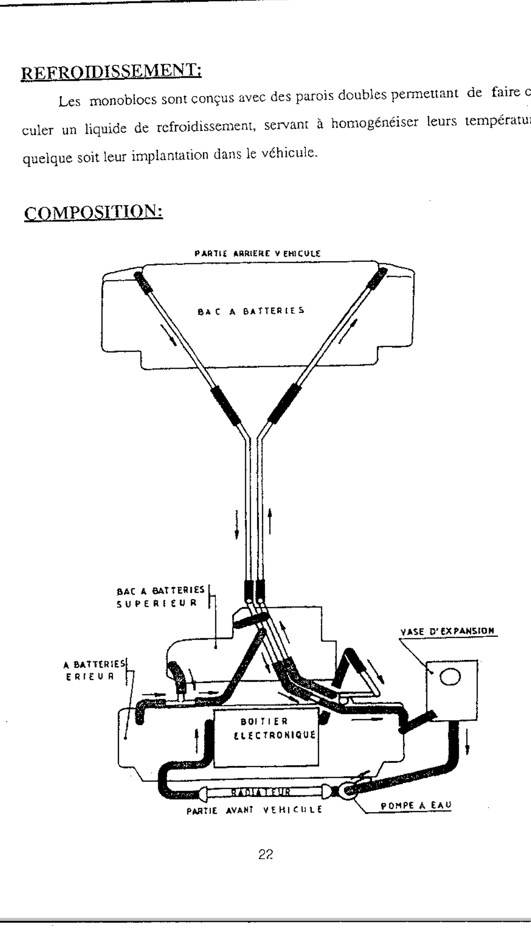

#43508Повідомлення 08 жовт 2017, 08:41
Там действительно все просто, может кому то пригодится.

У меня сейчас в системе охлаждения только контроллер, никель снял. Я теоретически могу выключить помпу, убрав ее предохранитель и в этой программе глянуть температуру контроллера при езде и при зарядке, но для начала попробую замерить с помпой. И еще немного теории, КПД сагемовского ЗУ около 86% т.е. при 3кВт около 420Вт в тепло х несколько часов... При движении даже в эконом стиле в среднем 6кВт с ВВБ, думаю КПД контроллера около 90%, это 600Вт в среднем в тепло, но даже если и 95% то и 300Вт не мало. У дсдс КПД очень плохое! С никеливых батарей во время 2ух часового перезаряда отводиться около 160В х 5А = 800Вт тепла, так даже в холодное время года эта почти 300 килограммовая масса вместе с ЗУ успевает разогреться и нагреть охлаждающую жидкость до 35 и выше градусов, что включает вентилятор радиатора и все равно температура охлаждайки потихоньку растет. В движении радиатор как и у каптилок охлаждается встречным потоком воздуха, но если надо то и вентилятор включит. Как то так.
Не забывайте, сколько лет всей этой электронике и ее термопасте, и то что контроллер холодный, не означает что все тепло передавалось на его корпус))
Не знаю на счет всей лабуды. По сути только бачок -> шланга -> помпа -> радиатор + вентилятор -> шланга -> контроллер -> шланга. Все шланги короткие, если не надо охлаждать батарею ;)

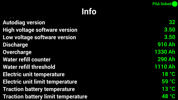

Последнюю неделю сильно болею, езжу только по врачам и в аптеку. Что удалось понаблюдать за 5км пути:
На улице +8°С, на сагеме +12°С, на батарее, а точнее на датчике температуры, что меряет температуру охлаждающей жидкости перед попаданием в радиатор +10°С. Надо понимать, что вентилятор радиатора включиться при темп. охлажд. жидкости >30°С. Но так как у меня висит впереди еще ящик на 6 блоков в виде баласта (т.к. сзади +30кг, а впереди -40кг), он по силовым кабелям отключен ест-но, но по охлаждению еще нет, т.е. участвует в системе и забирает тепло с охлаждающей жидкости.
И так через 5км, жидкость +13°С, сагем +18°С. Учтите это всего за 5 мин при +8°С на улице.
Screenshot_2017-10-10-10-48-52.png [ 162.35 КБ | Переглядів: 10582 ]
Позже, как поправлюсь, еще замеряю на больших расстояниях.
