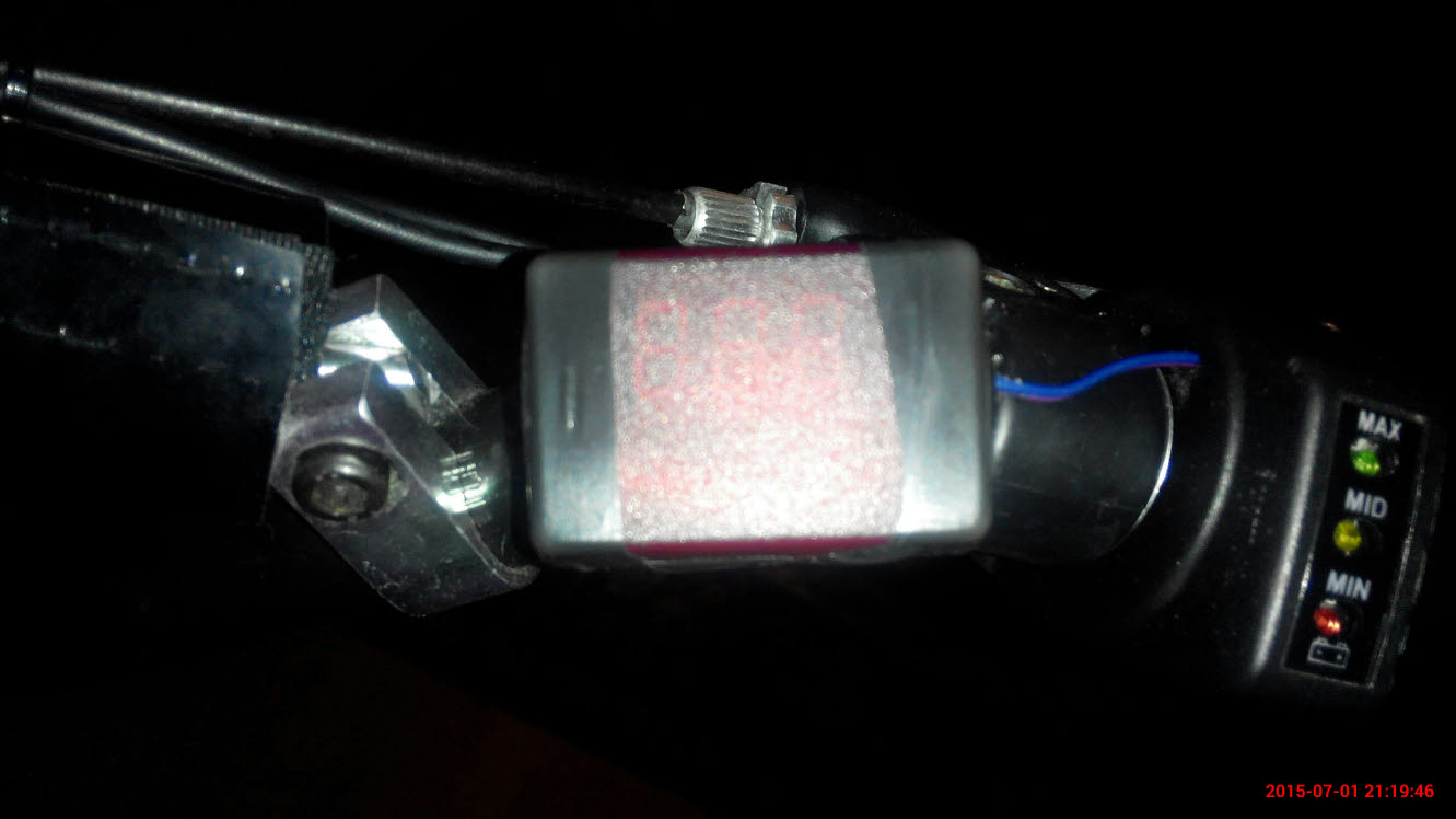

Правління клубу
Недавно проведена модернизация: удлинил сзади крыло, чтобы на спину грязь не летела и поменял корпус вольтметра на руле на красный прозрачный (ранее стоял синий прозрачный и нифига не видно было при солнце)
крыло.jpg [ 168.89 КБ | Переглядів: 10861 ]
крыло1.jpg [ 168.45 КБ | Переглядів: 10861 ]
индикатор.jpg [ 75.98 КБ | Переглядів: 10861 ]
Осталось смастерить переднее крыло, чтобы на ноги грязь не летела.
