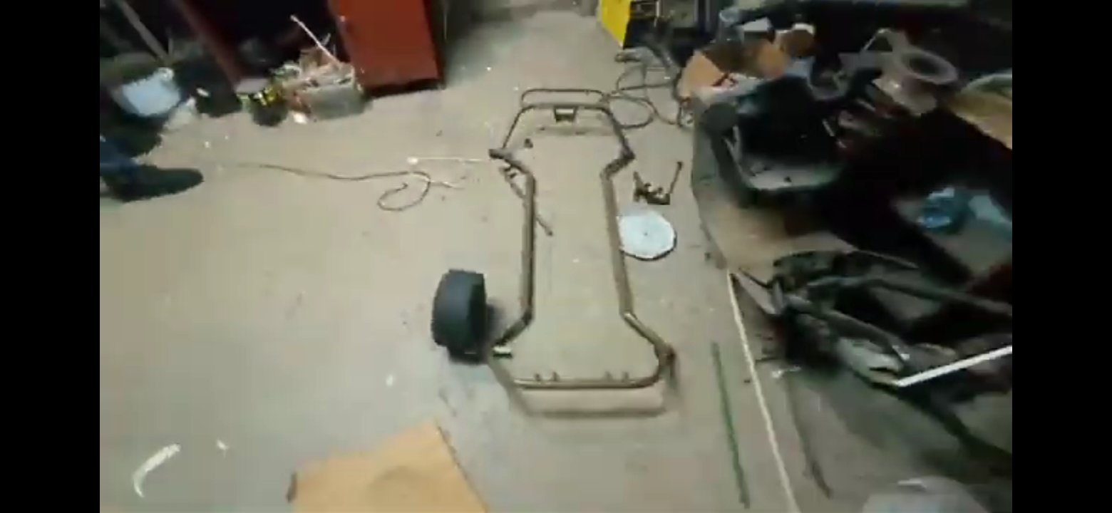

Ну вот спустя время Я начало собирать электро тягу. Попал на хлам металла к своиму товарищу. Он выделил мне две половинки рамы от картинга. Для создание чего-то такова, не зная чего.
Идея поставить четыре колеса от гироборда (вроде бы). И понеслась. По сути нечего сложного. И все же вопросов появилось мног как? куда? зачем пихать)
Рама готова. Дальше умная книга и новая информация переваривает мозг.

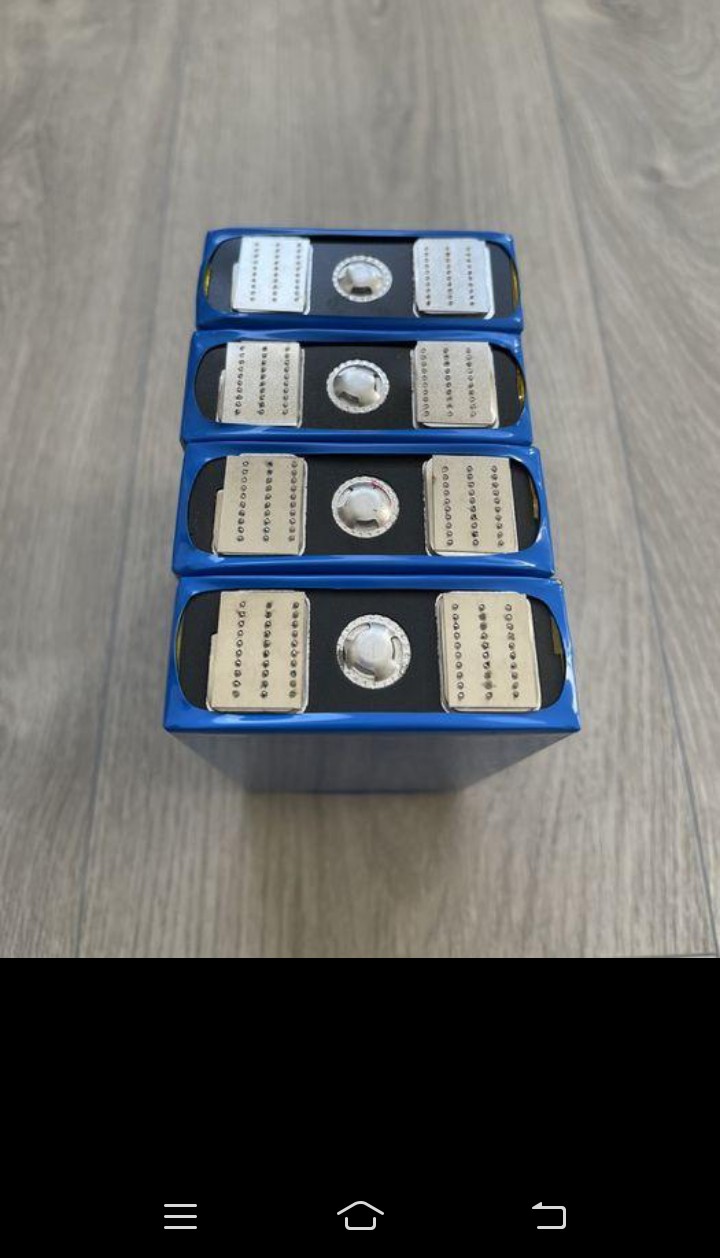

Вот такие банки есть в наличие.

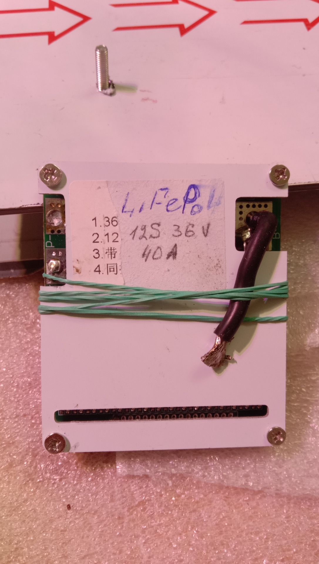

Бмс вибираєте по Макс току контролерів.
Наприклад привод на 2 колеса 350 вт, тобто 2 контролера. На кожному вказаний струм 18 А. Під час старту, розгону вони будуть споживати 36 А. Бмс 12 с 35-40 А.
Якщо привід на всі 4 колеса то бмс 70А.
Приблизно так

Спасибо. Можно больше но не меньше?
Можна більше якщо фінанси дозволяють, і батарейку можна на 48в ( більший вибір потужніших контролерів)

не все бмс пропускают через себя. если типа как от дрима, то для его бмс без разницы сколько берут контроллеры.

Это кто? дрима формучанин. А то взял вот такую. Может придётся менять

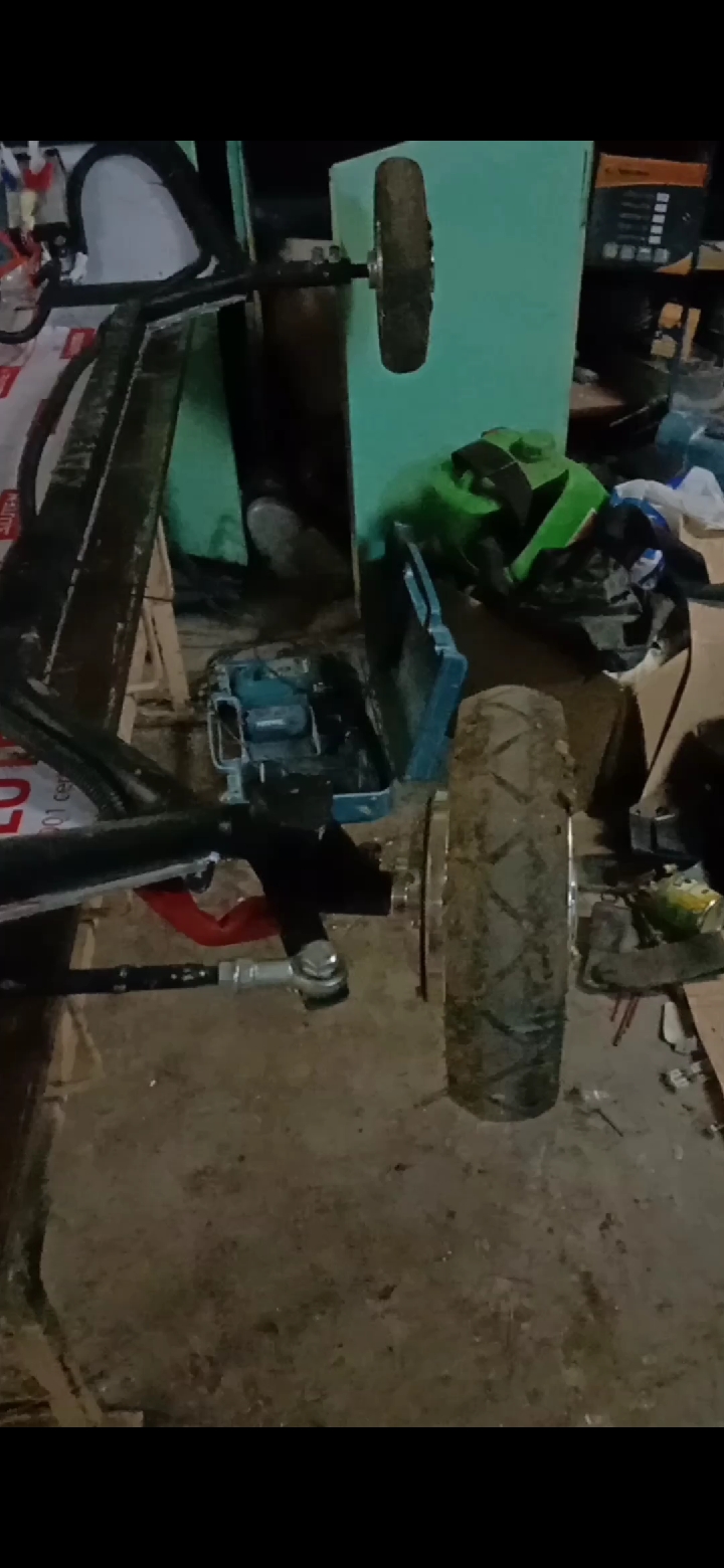

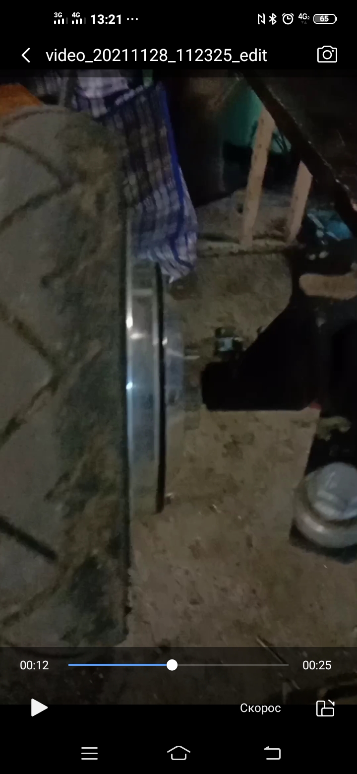

Вобщем и вцелом никогда не думал что диавайщиком быть тяжело)). Лепи себе. А на деле надо думать тоже. Карт подсобрали сделали первый заезд. Вроде как механика получилась. И все же с электроникой минус бмс. Ушла в защиту и не вышла. Возможно из за аккумулятора попала вода не было герметичности вапще. Да и батарея не той формы некуда поставит (голова чтобы думать) а руки страдают. Пришлось разбирать аккумулятор. Так как нету прибора их варить я их паял. Сломал одну банку. На форуме подсказали где взять достойную бмс. mr.Dream всё доходчиво объяснил на своих темах и сделал заказ, ждём-с.

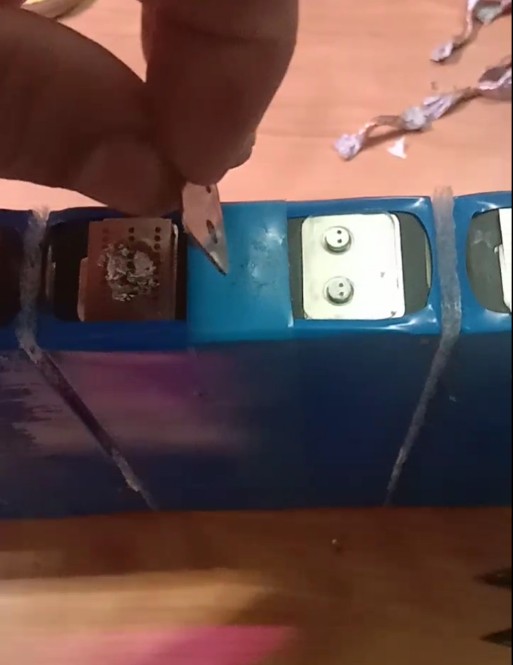

Незнайка у меня в голове что с этой банкой делать искать сварку для контактов. Ибо там алюминий а он непояется

energodar писав(ла):

Свяжитесь с Сашей "маршалом", он наваривал проводочек импульсом на 21700 плюс алюминевый. Может он поможет.а вообще нужно смотреть по месту, на некоторыя ячейках можно было засверлится милиметров пять и нарезать резьбу.

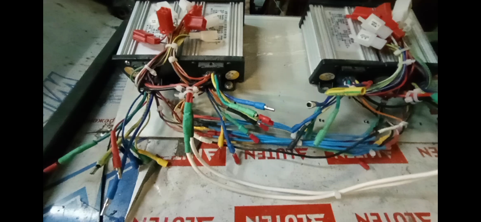

И вот дождался отправки бмс. Скоро прийдёт и батарея будет в зборе.
Призадумался. Контролеры тоже Китай и их четыре штуки. Понятное дело их спаял до кучи газульку, скорость, питание. Может есть какие то рекомендации ?
Вот так выглядит зборка контролеров.
Screenshot_20211217_193005.jpg [ 524.79 КБ | Переглядів: 19829 ]

Тут есть тема, ненадежно это - паять контакт на алюминий так быстро чтобы не успела повредится пластиковая шайба на предохранительном устройстве плюсового контакта ячейки 2170. Но... А что если такой алгоритм? Нежно но достаточно надежно закрепляем банку в подобие цанги, - вращаем 150-200об\мин - обезжириваем тампончиком - нежненько зачищаем место пайки абразивной палочкой - не останавливаемся! наносим тампончиком же и только туда же флюс - все вращается, разогретым паяльником жало с луночкой, наносим припой по алюминию достаточно только для лужения! - Залудилось? Быстро-быстро!!! спиртиком охлаждаем. Снимаем остатки флюса щелочным или специальным раствором, сушим феном - останавливаем привод! - в стороночку пусть полежит - следующий! Щедро лудим медный проводник обычным припоем на нейтральном флюсе, спирт с канифолью или тп - лишнее обрезаем, изгибаем разогретым подносим к контакту, паяльник тот же с луночкой - паяем! Такова теория, практики нет и не будет на очках уснул, в мастерской холодно... В вас не 2170? Тогда это спам. Извините?
 Заголовок повідомлення: Re: Мини машинка. Типа картинг
#124249Повідомлення 18 груд 2021, 18:35
Я писал в теме о 21700, повторюсь и здесь. Не в лужении даже дело, хотя и тут есть сложности, кстати если зачистить контакт даже мелкой шкуркой, лудится хуже. Проблема в том, что через какое то время пайка отскакивает и на алюминиевом контакте остаётся какое то тёмное пятно окисла, которое уже ни каким флюсом не лудится.Даже залуженные элементы через время при попытке пайки, припой сворачивается и отскакивает.
