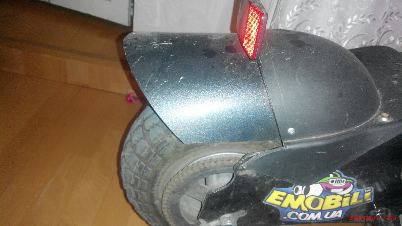

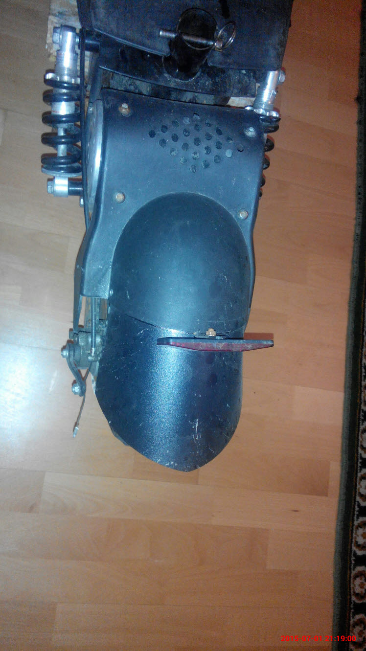

Недавно проведена модернизация: удлинил сзади крыло, чтобы на спину грязь не летела и поменял корпус вольтметра на руле на красный прозрачный (ранее стоял синий прозрачный и нифига не видно было при солнце)
крыло.jpg [ 168.89 КБ | Переглядів: 11214 ]
крыло1.jpg [ 168.45 КБ | Переглядів: 11214 ]
индикатор.jpg [ 75.98 КБ | Переглядів: 11214 ]
Осталось смастерить переднее крыло, чтобы на ноги грязь не летела.

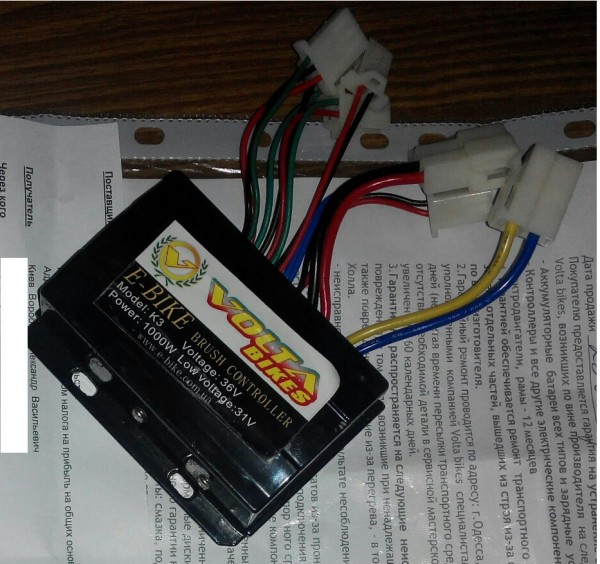

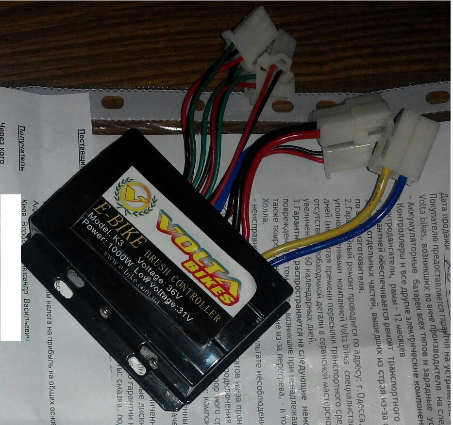

Пришел новый контроллер еще в субботу. Но из-за некоторых спорных моментов пока его не устанавливал. Все спорные моменты урегулированы и планирую сегодня его поставить в самокат.
контроллер36В1кВт.jpg [ 294.16 КБ | Переглядів: 11129 ]
Родной выглядит также, но на 800Вт. Его я изыму и проверю полевики на наличие пробоя.

Наконец заменил контроллер... и столкнулся с некоторыми сюрпризами:
- подключается только одна ручка тормоза к контроллеру (в старом 2 вывода)
- нет разъёма для пониженной/повышенной скорости
Это вроде как несущественные минусы.
Зато есть и небольшой плюс: разъём стоп-сигнала. При нажатии ручки тормоза на нём появляется напряжение аккумулятора (36В).
Если отсутствие пониженной/повышенной скорости можно пережить, то неподключенная ручка тормоза уже критично.

voraks писав(ла):
Ручки тормоза в контроллере просто идут параллельно замкнуты, т.е. можете просто подключить одну ручку тормоза вместе с другой на один разъем и все будет работать как надо! ;)
