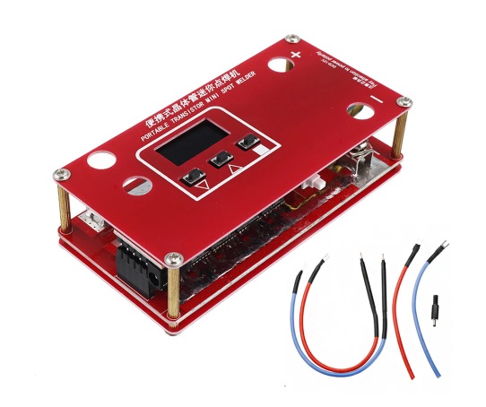

Точечную сварку пока что не купил, средний вариант это 15-20$,
weld.jpg [ 56.59 КБ | Переглядів: 8059 ]
и надо будет пойти купить автомобильный аккум чтоб это все вместе работало. Нужно всё докупать, что не вызывает у меня энтузиазма :) То купи, это купи, а потом еще склад для всего этого :)
Надеюсь что где-то найду исполнителя в Киеве кто мне быстро за 10 минут проклацает 12 ячеек до 100грн (из того что нашел, просят 12-20рн за точку пайки)

То паяйте їх, а ті 20 грн за банку на зварку краще на щось більш корисне витратити. А то кожен раз якщо добавити банок чи якусь замінити - дорого варити доведетсі.

Vitali писав(ла):
китайская сварка стоит 10-20 у.е.
Штука забавная, для людей которые именно на стартовом варианте будет клепать аккумы подойдет.
я думал тоже купить, чтоб минимонстры сварить, но в итоге я минимонстры запаял.
