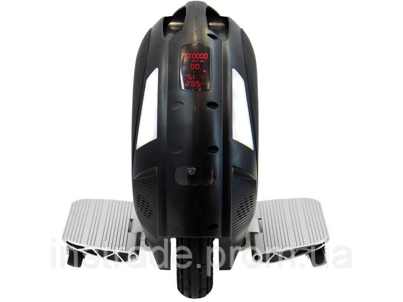

sakuma-hdh-dd01-11-black-680x680.jpg [ 32.84 КБ | Переглядів: 19873 ]
Не смотря на громкие характеристики в интернете как скорость в 30 км/ч, и прочие сказки, я осознавал что беру медленное и слабое колесо. Ничуть не удивился когда прочел в инструкции что лимитирование скорости начинается с 12 км/ч, а при 17-18 воббще алес (туго понимаю по английски, но смысл понял именно так). Инструкцию обещаю отсканить и выложить. Если колесо врубить на весу, то оно разгоняется и вырубается, при этом на экране успевает мелькнуть цифра 30 км/ч. Ах да, эран, он сыграл немаловажную роль в решении купить это колесо.

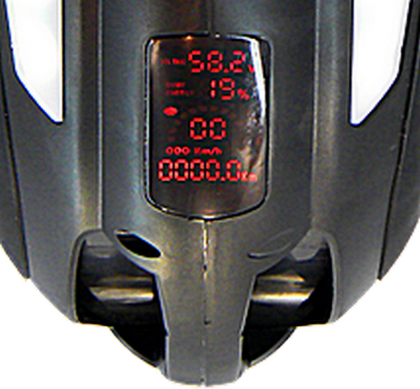

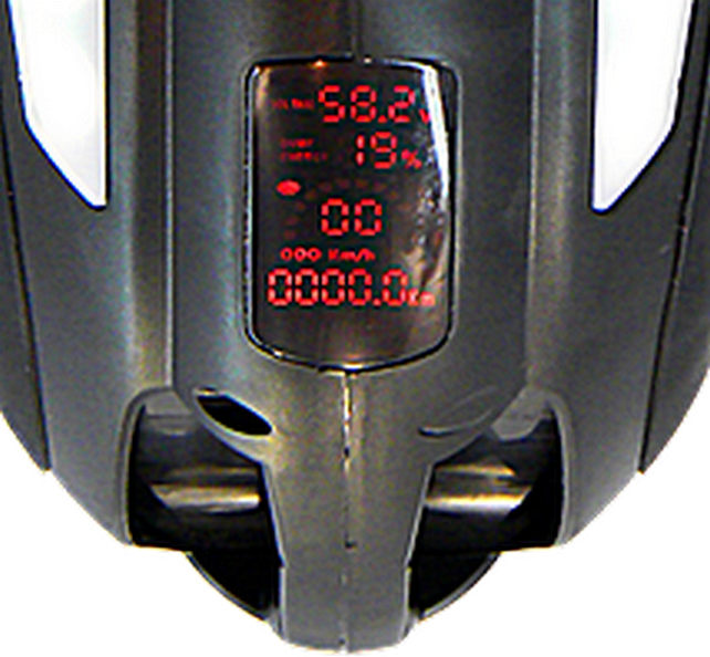

На нем отображаются вольтаж, скорость (вокруг скорости аналоговая шкала из загорающихся светодиодов от 0 до 30 км/ч ), общий пробег, процент заряда. Причем его прекрасно видно стоя на колесе, сначала кажется что он расположен вверх ногами, но именно вверх ногами на него смотрит пилот, так что тут все продумано.

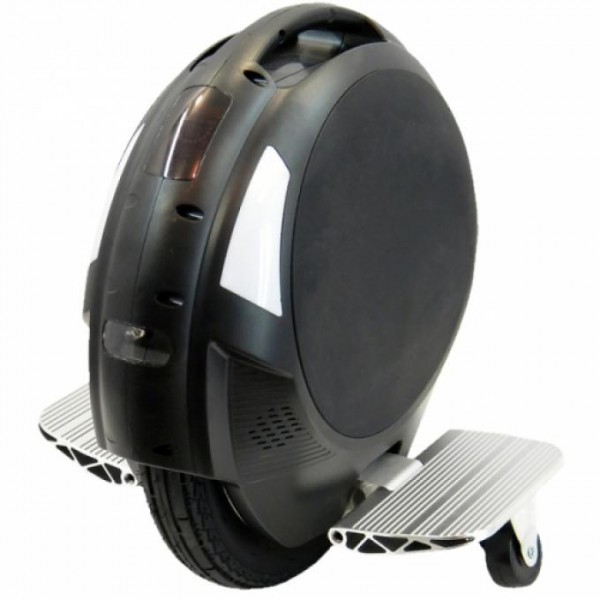

Еще немаловажную роль в покупке сыграл корпус. Во первых он не такой рогатый как у остальных дешевых колес. А во вторых подозреваю туда можно напихать еще приличное количество банок. Под белыми накладками скрываются линейки разноцветных светодиодов которые перемигиваются по какому то своему известному только им алгоритму. На обоих сторонах есть жалкое подобие фары, один раз даже одна включилась когда я возил колесо по полу туда сюда (будем прокачивать).

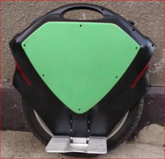

Не сезон, батарея лежит на столе, внутри были банки на 10А, я докупил банки на 30А и допаял в паралель (осталось одну банку припаять), а то просадка при старте и резком ускорении до 10 вольт доходила. Заодно и пробег увеличится.
Ну и купил себе второе моноколесо другой фирмы, osdrich .
osdrich.JPG [ 47.22 КБ | Переглядів: 19523 ]
Оно внутри оказалось на 36 вольт, без всяких блютуз наворотов. Думаю поменять батарею на 48в (из банок Boston Swing, уже приехали) и контроллер (он есть у меня на 30км/ч, покупал для самодельного, на вид контроллеры прям близнецы. Колесо на вид прикольное и по размеру внутри просторное (поэтому и купил с целью апгрейда).
На боковые крышки прям таки посится логотип супермена, сделаю обязательно.
