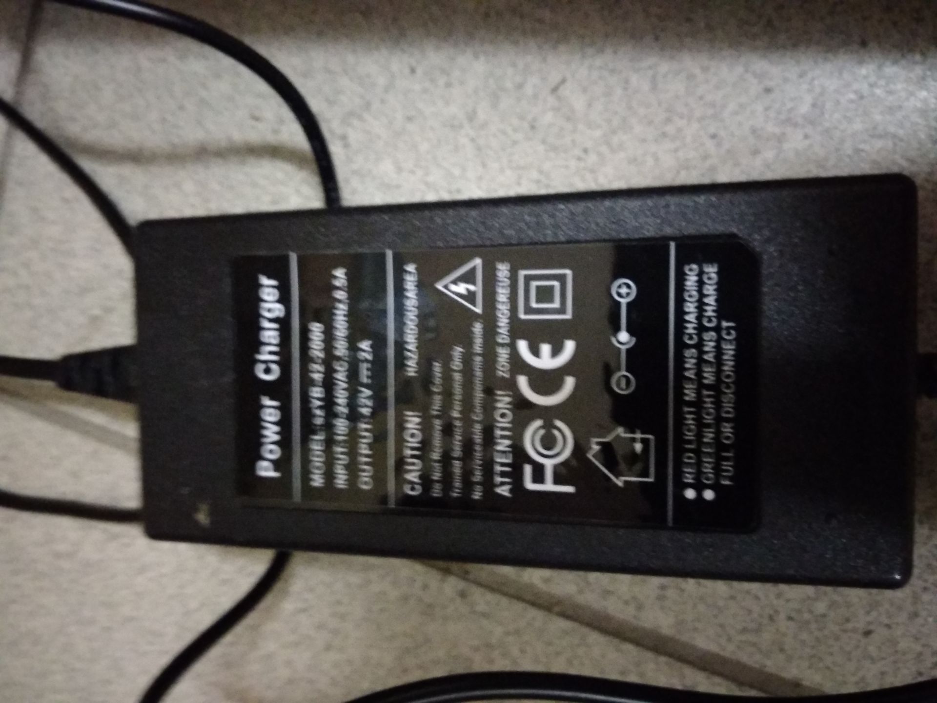

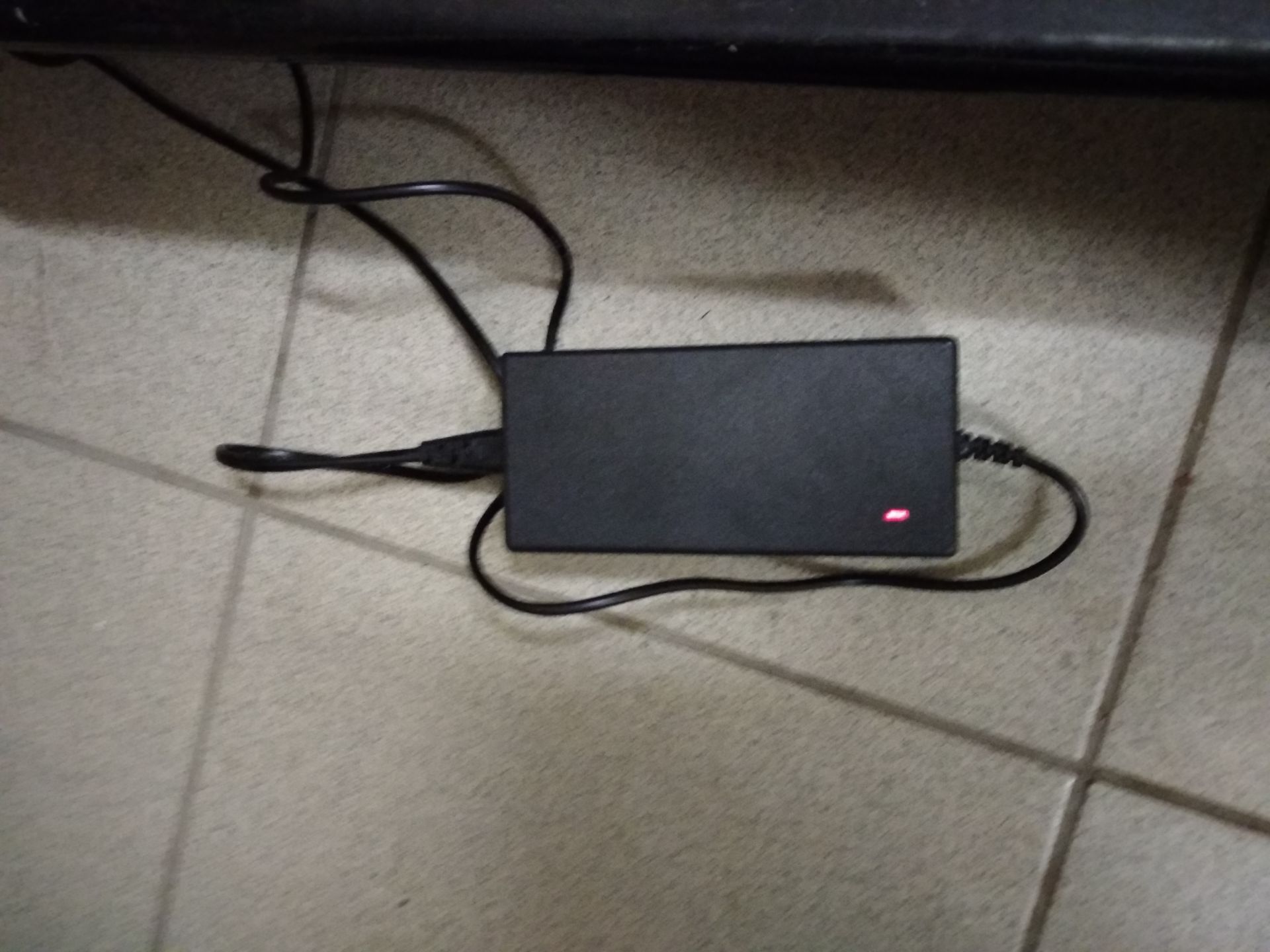

Купивши собі подарунок щоб на роботі їздити.
А от інструкції і описа як завжди у рисоїдів нема.
Скільки заряджати штатним ЗП?
Вже пройшло 3 години а колір індикатор не поміняв червоний став під нагрузкою а на ХХ ЗП світив зеленим.

Смотря какая там ёмкость аккумулятора. Ток вижу зарядное даёт 2А

Вот таких клиентов как вы я и боюсь больше всего)))) Вы хоть пытались вдуматься в надписи на наклейке???
Если у вас бак на 10 л а вода поступает по 2л в час-за сколько времени он наполнится??

Теж маю зарядне на 2а і акум на 12ампер і заряджається він не менще 5 годин якщо повністю розряжений

самый правильный ответ для людей, которые не разбираются: " пока красненькая лампочка, зелененькой не станет, а это от 4-8 часов времени".
если больше 8 часов прошло и нету зелененькой лампочки, обратитесь в сервисный центр или к мастеру по ремонту аккумуляторов.

Про свій ЗП (зарядний пристрій) і Sns (самокат) додам. Після поради у Сашка Воракс поміряв напругу на ЗП і АКБ після зарядки. ЗП 42,15 В АКБ 42,1 В. На ЗП колір індикатора про стан зарядки не змінився. Потім проводив ще три цикли зарядки і останні два все гаразд через 5 або 6 годин зарядки індикатор змінив колір і став зеленим що і свідчить про кінець зарядки. Якось так.
