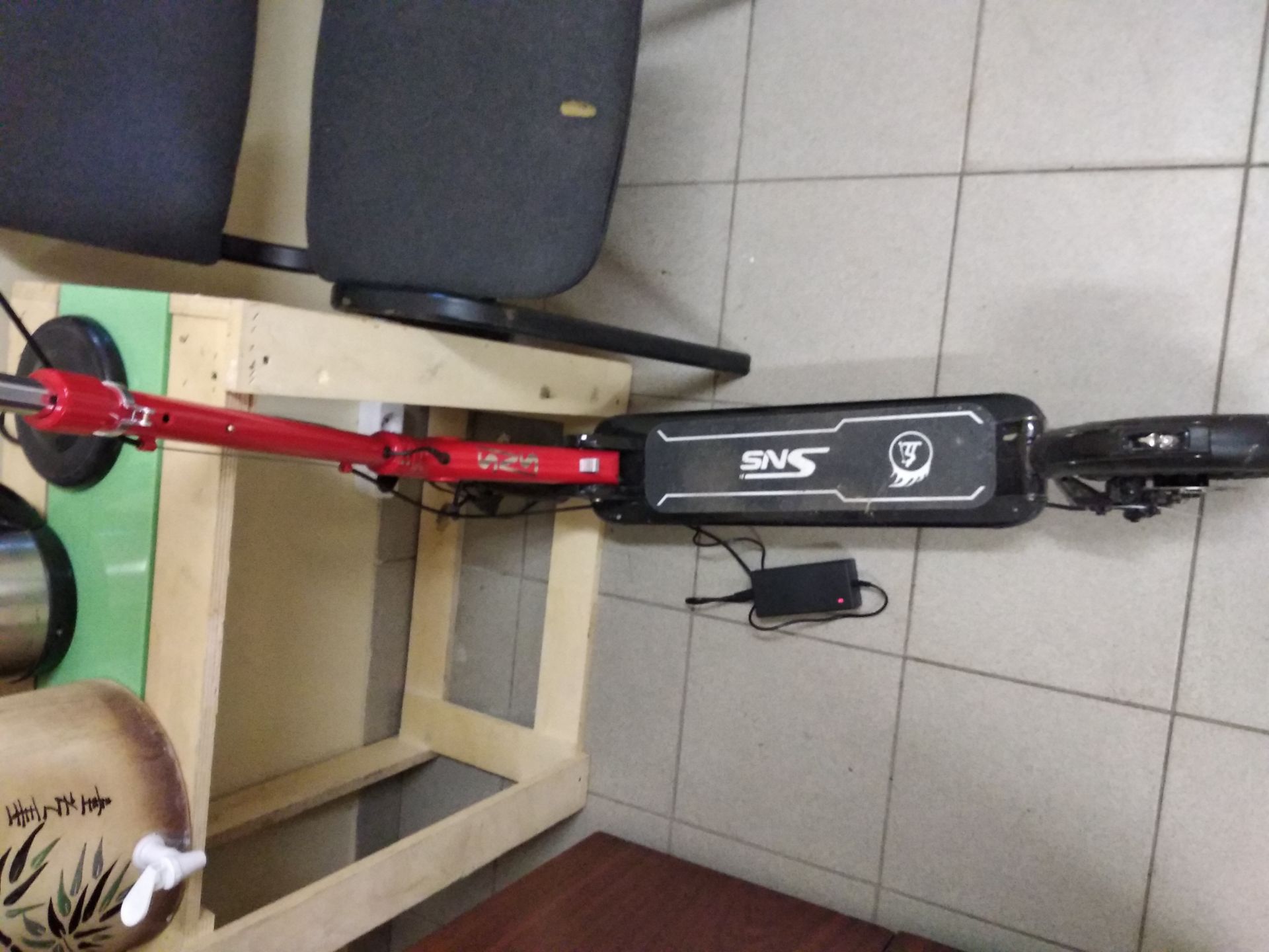

1592299532636..jpg [ 243.34 КБ | Переглядів: 22451 ]
Купивши собі подарунок щоб на роботі їздити.
А от інструкції і описа як завжди у рисоїдів нема.
Скільки заряджати штатним ЗП?
Вже пройшло 3 години а колір індикатор не поміняв червоний став під нагрузкою а на ХХ ЗП світив зеленим.
1592299469679..jpg [ 240.25 КБ | Переглядів: 22451 ]
1592299511094..jpg [ 240.3 КБ | Переглядів: 22451 ]

Смотря какая там ёмкость аккумулятора. Ток вижу зарядное даёт 2А

Про свій ЗП (зарядний пристрій) і Sns (самокат) додам. Після поради у Сашка Воракс поміряв напругу на ЗП і АКБ після зарядки. ЗП 42,15 В АКБ 42,1 В. На ЗП колір індикатора про стан зарядки не змінився. Потім проводив ще три цикли зарядки і останні два все гаразд через 5 або 6 годин зарядки індикатор змінив колір і став зеленим що і свідчить про кінець зарядки. Якось так.
