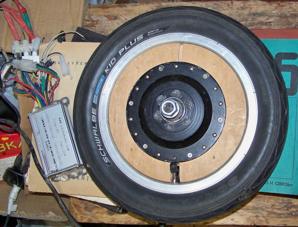

Зробив мотор-колесо на базі велообода 12", та переднього редукторного мотора 360 ват.
моторколесо12-4.jpg [ 281.73 КБ | Переглядів: 31410 ]

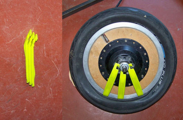

Для бортіровки велопокришок дуже зручні пластмасові міні монтіровки.
лопатки1.jpg [ 334.58 КБ | Переглядів: 31079 ]
