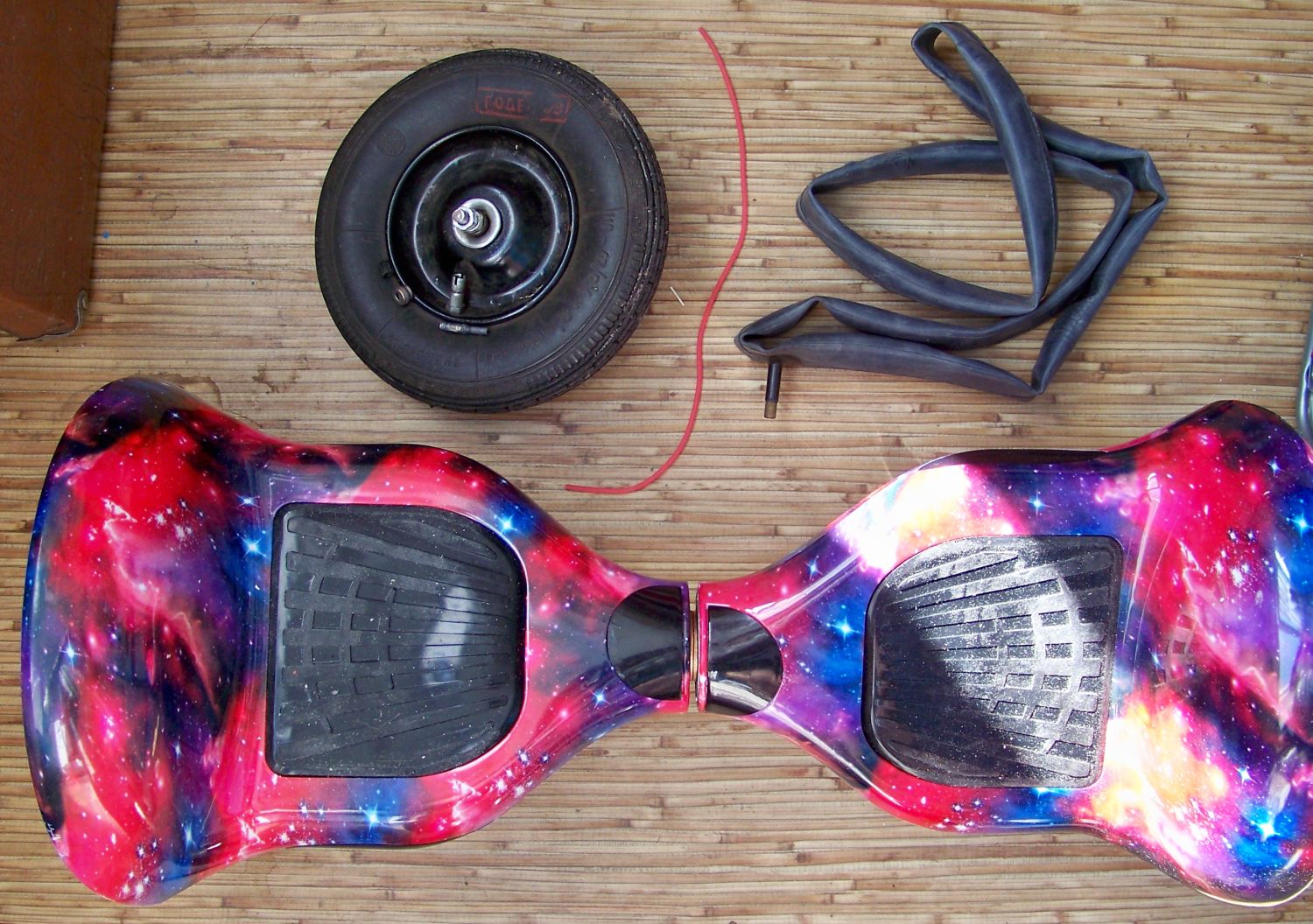

Вирішив збудувати на базі гігоборду трайк.
Переднє колесо пролежало без діла років з двадцять. Гумка на ніпелі просто скам'яніла. Купив у магазині для рибалок ніпельну гумку. Щоб накачати колесо довелося виготовити перехідник до насоса. Відрізав різьбову частину соска з велокамери. Нарізав усередині різьблення М5. Нарізав так само на соску маленького колеса різьблення М5. Таким чином вдалося накачати це раритетне колесо.

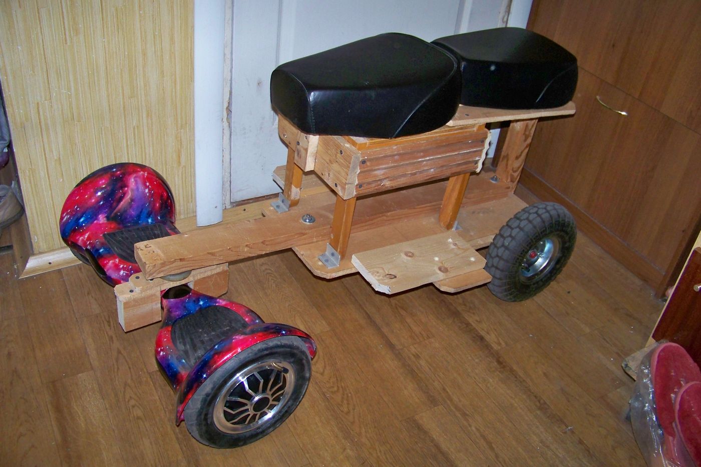

Зібрав ось таку конструкцію. Завтра проведу випробування.

Випробував цю конструкцію. Придатна лише для рівних шляхів, але не для наших реалій.

Я таку техніку також притримую, бо думав щось таке зробить, але бачу що це тільки тим, хто десь в центрі міста буде кататись. На ютубі багато такого є, але в мене ще поки й асфальта немає, тільки щебінь просипали. Так що електровело і то з великими колесами.
Правда вже подумую про двохпідвіс, щоб мякше їхати.

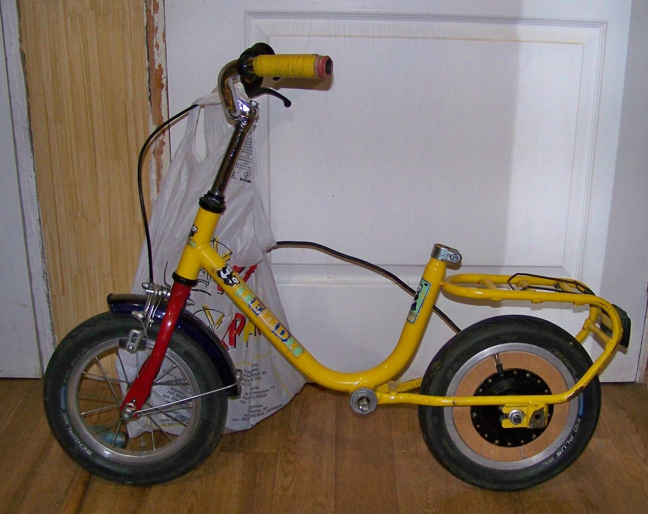

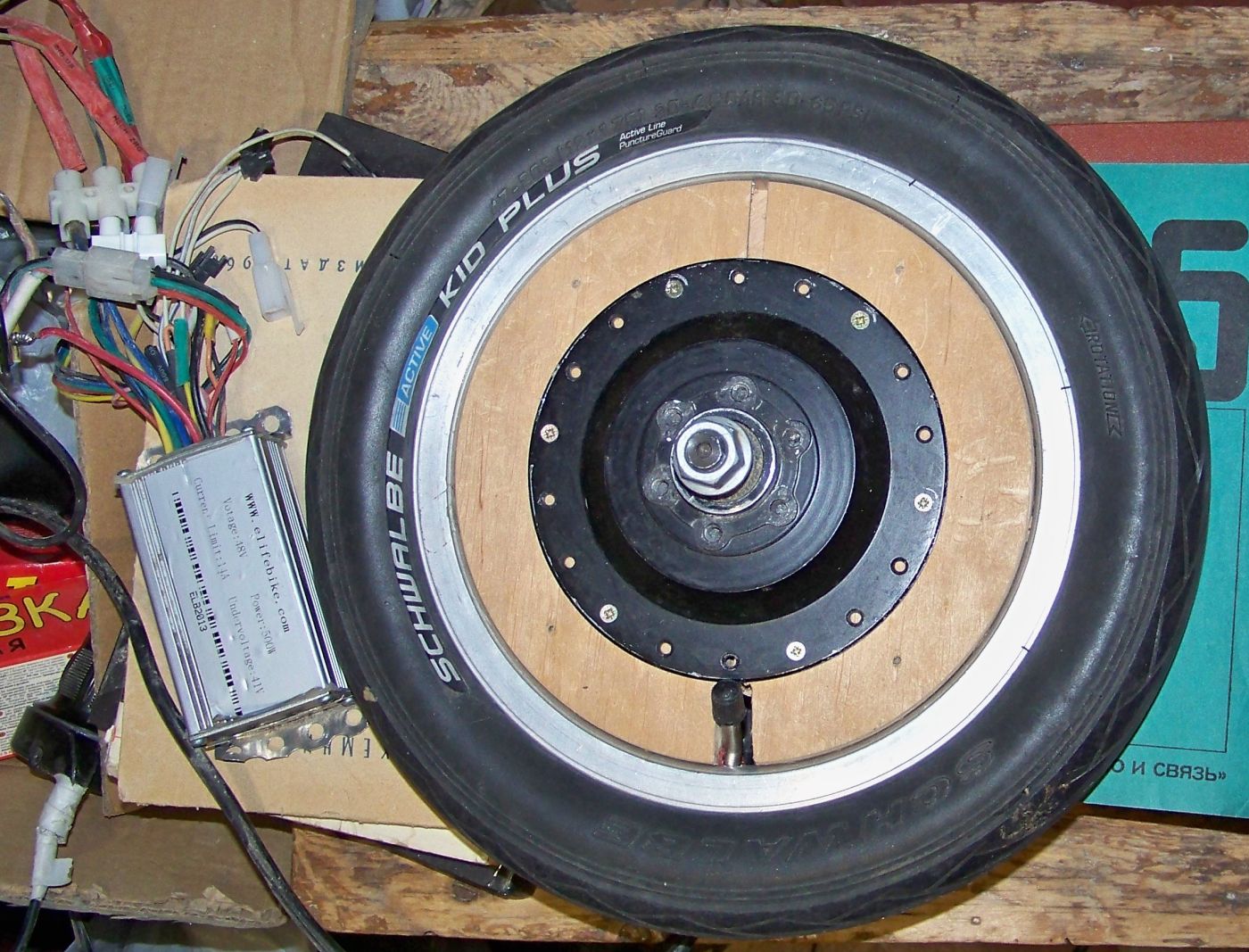

Зробив мотор-колесо на базі велообода 12", та переднього редукторного мотора 360 ват.

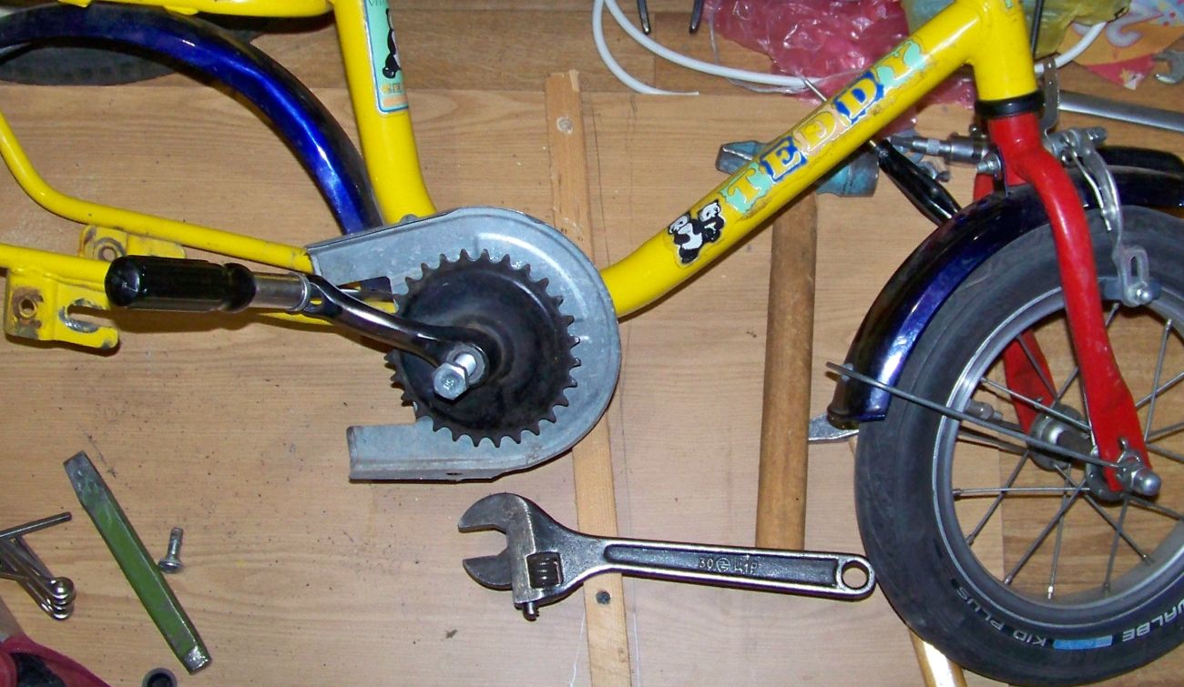

Вирішив глянути як донор виглядатиме з моторколесом. Моторколісо село без проблем.
Щоб зняти шатуни використовував болт М12 як знімач

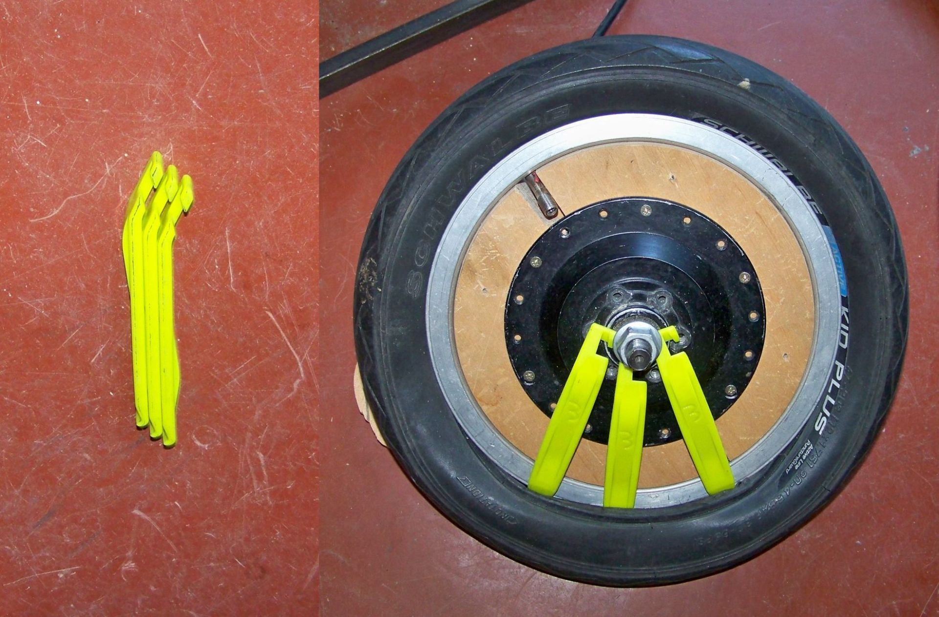

Для бортіровки велопокришок дуже зручні пластмасові міні монтіровки.

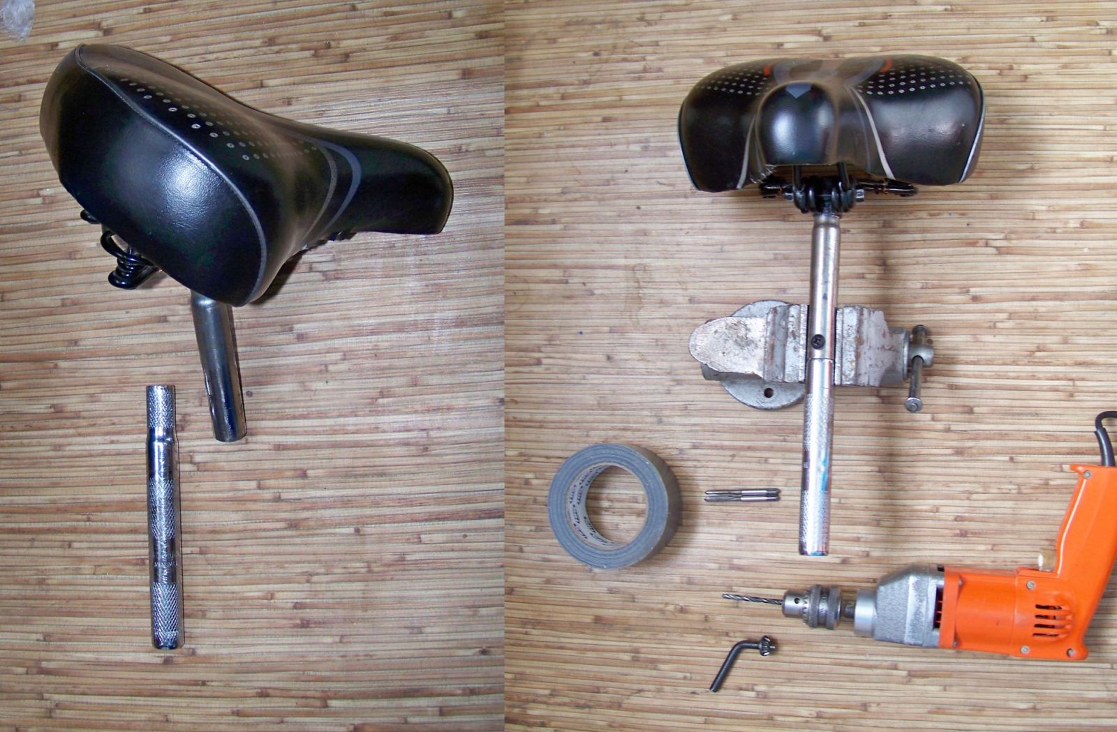

Подовжив підсідельний штир.
