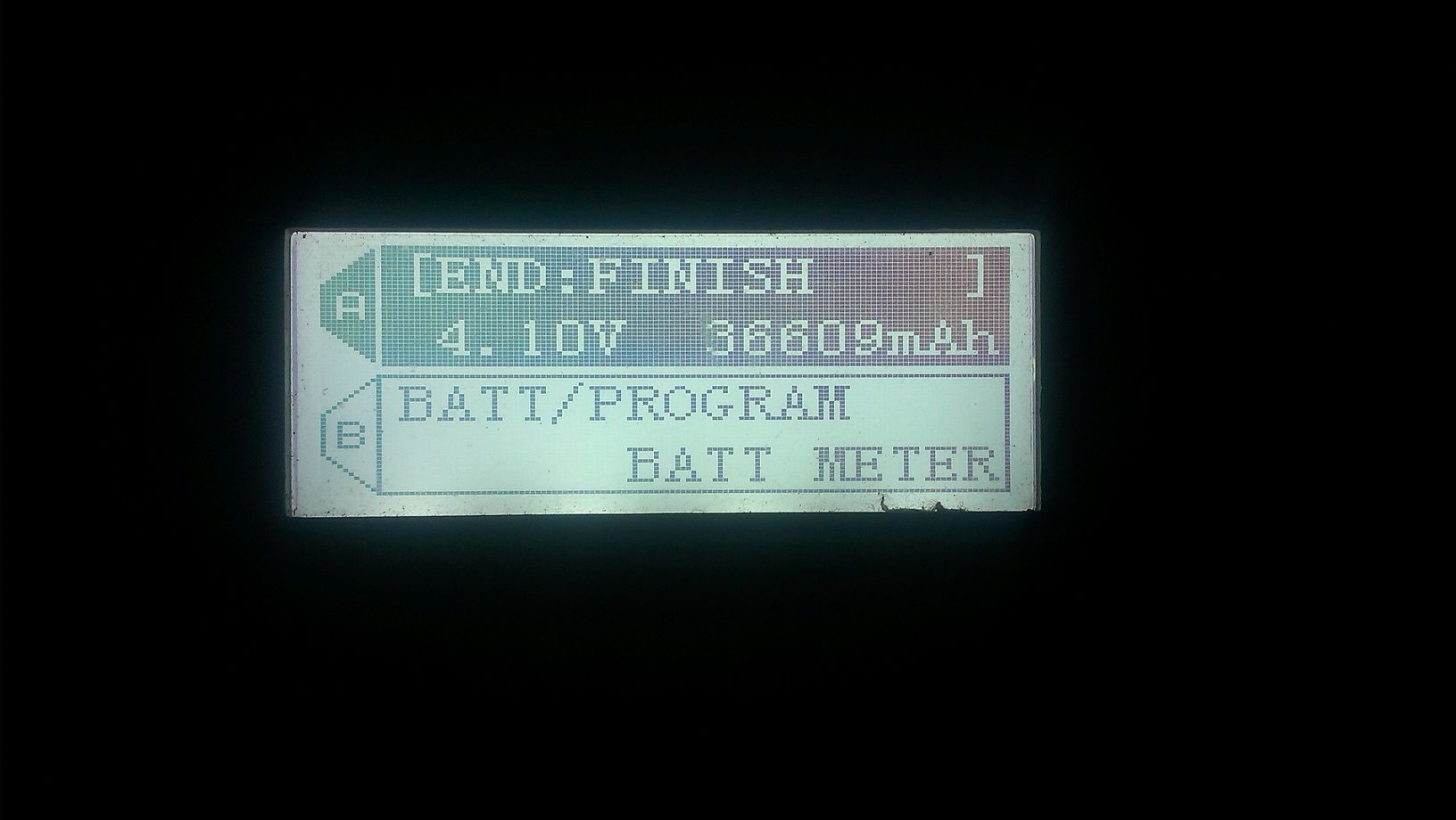

Вот второй тест заряд до 4.1 вольта

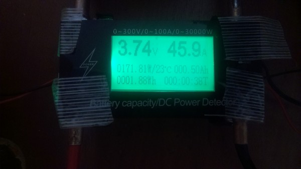

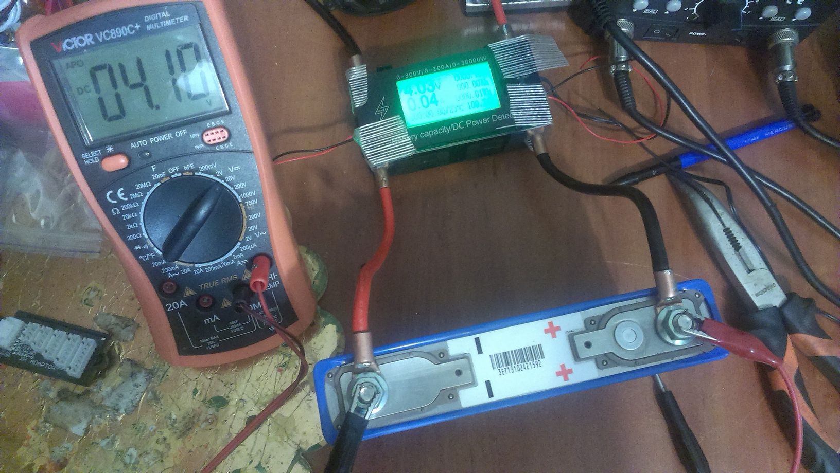

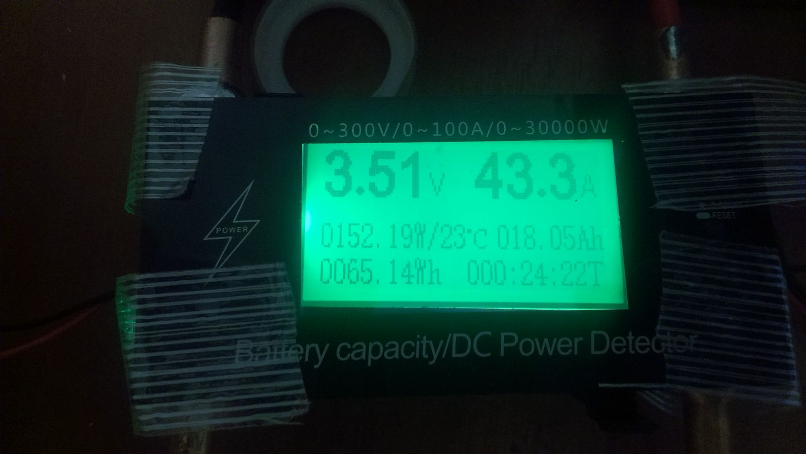

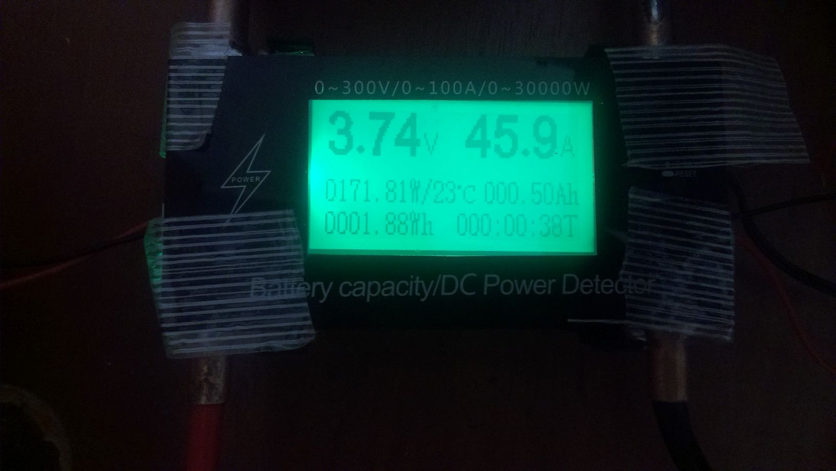

Вот тест розряда
Коментарій до файлу: Начало розряда

Коментарій до файлу: Скачано 18 ампер

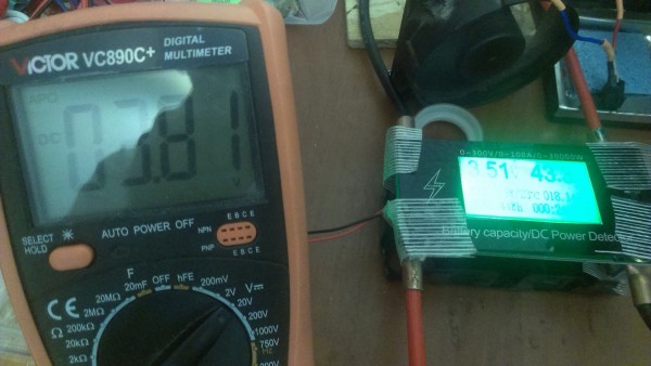

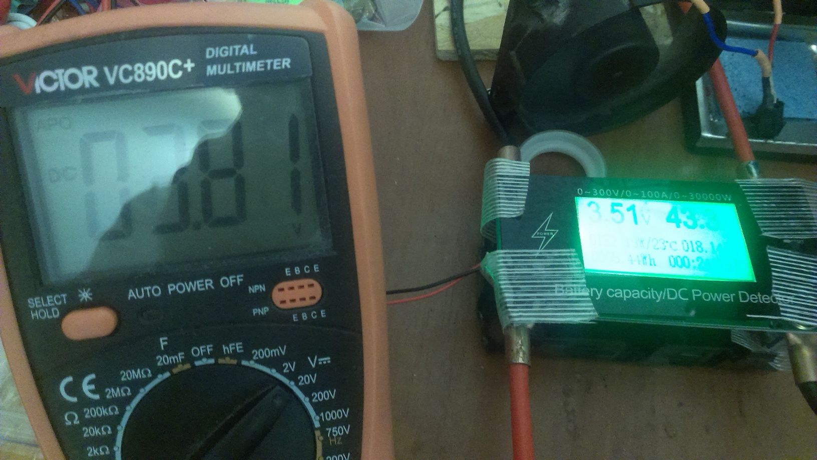

Коментарій до файлу: Напряжение 3,81 вольта

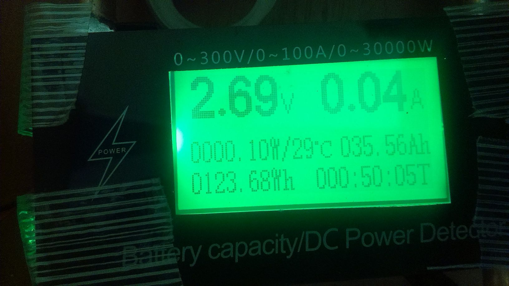

Коментарій до файлу: Полный разряд до 2,75 вольта.

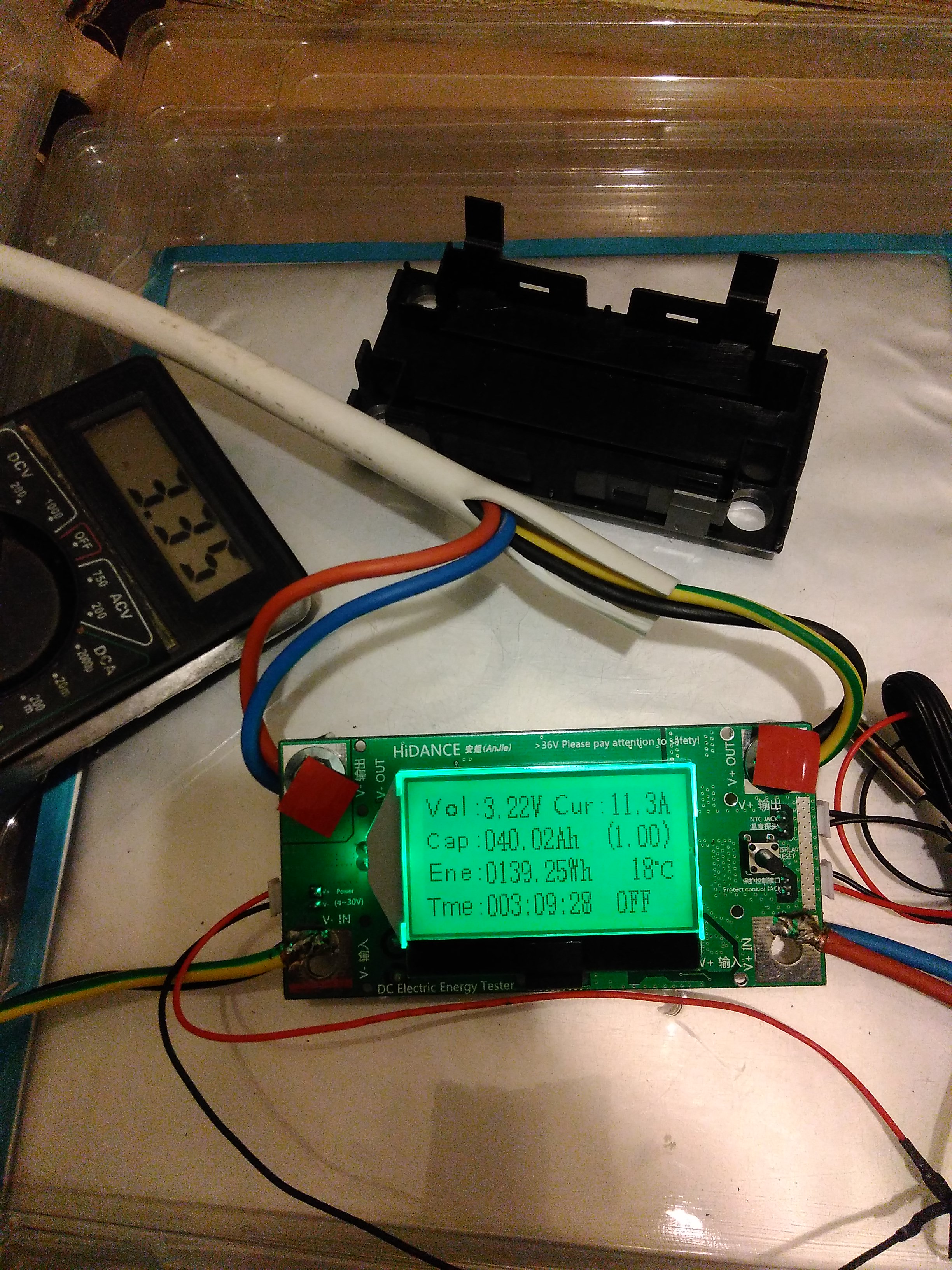

Попахивает китайской лайт версией. В принципе, для эвела згодится, а вот для электромобиля - это вопрос. То, что дешевле, не всегда лучше.
А вот биоавто 38Ah.-27$

Емкость меньше потому, что ток разряда значительно превышает номинальный 0,3С или 12 ампер. ИМХО, такой тест полезнее и информативнее, чем на малых токах.

И еще нюанс средняя точка у этой акб 3,81 вольта. Что в пересчете на ватт/часы будет больше чем у Био Авто при 38AH.

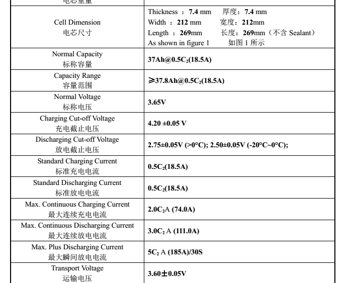

Просто я могу привезти ячейки Био Авто. Это VictPower вот их даташит. Цена их будет по 24 дол.
Минуточку, по даташиту для 50Ач указано
MAXIMUM DISCHARGE CURRENT
Continuous current 300 A
Что составит 6С продолжительной нагрузки. Для 40Ач в принципе аналогично должно быть - 6С. Другой информации про номинальные токи или средние там ничего не указано. Допустим 6С многовато для номинального, но откуда информация про 0,3С? Почему так мало?
Кроме того, при заряде до 4,1В в неё изначально зашло значительно меньше 40Ач (а именно 36609мАч)
потому что 0.3С - это стандарт тока для теста литийиона обычного применения.
А ток в 1С принято как стандарт теста для сильнтоковых ("тяговых") элементов.
Это все описано в забугорных ГОСТах.

Если внимательно читать даташит, то номинальную ёмкость они должны отдавать при часовом (1С) разряде от 4,1 до 2,75 вольт. То есть на новых ячейках при токе 40А, должно быть не меньше 40Ач. Где-то на ютубе был тест, где при разряде от 4,1 до 3,5 вольта они отдают 38Ач. Ниже 3,5 их мучить не надо, там уже почти ничего нет.
