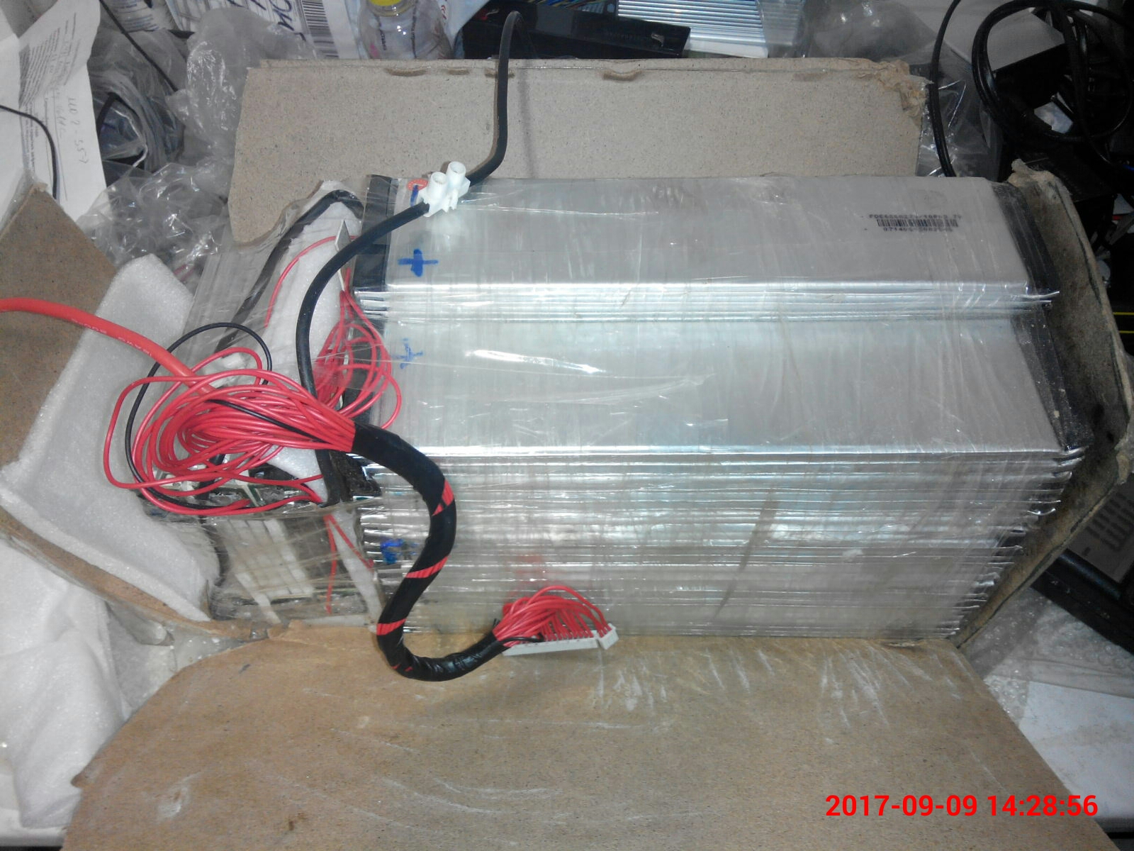

IMG_20170909_142856.jpg [ 985.81 КБ | Переглядів: 9648 ]
Вот внутрянка аккумулятора.

А какие характеристики пакетов были и что за пакеты? И общая характеристика батареи? До какого напряжения заряжалась и разряжалась, какими токами, Какая БМС и т.д. Все ждут раскрытия секретов как в детективной истории.
 Заголовок повідомлення: Re: E-Kross. Отзыв после 10тыс. км
#72101Повідомлення 25 груд 2018, 21:04
Правління клубу
Что за элементы ХЗ. Ток зарядки был 12А, БМС китайская (была 1-1,5года) потом от Дрима и по сей день. Изначально, наверное, зарядка давала чуть завышенное напряжение. Потом зарядку накрутили по напруге ориентируясь на БМС от Дрима (на 4.2В на банку). Ток поднял до 14А.

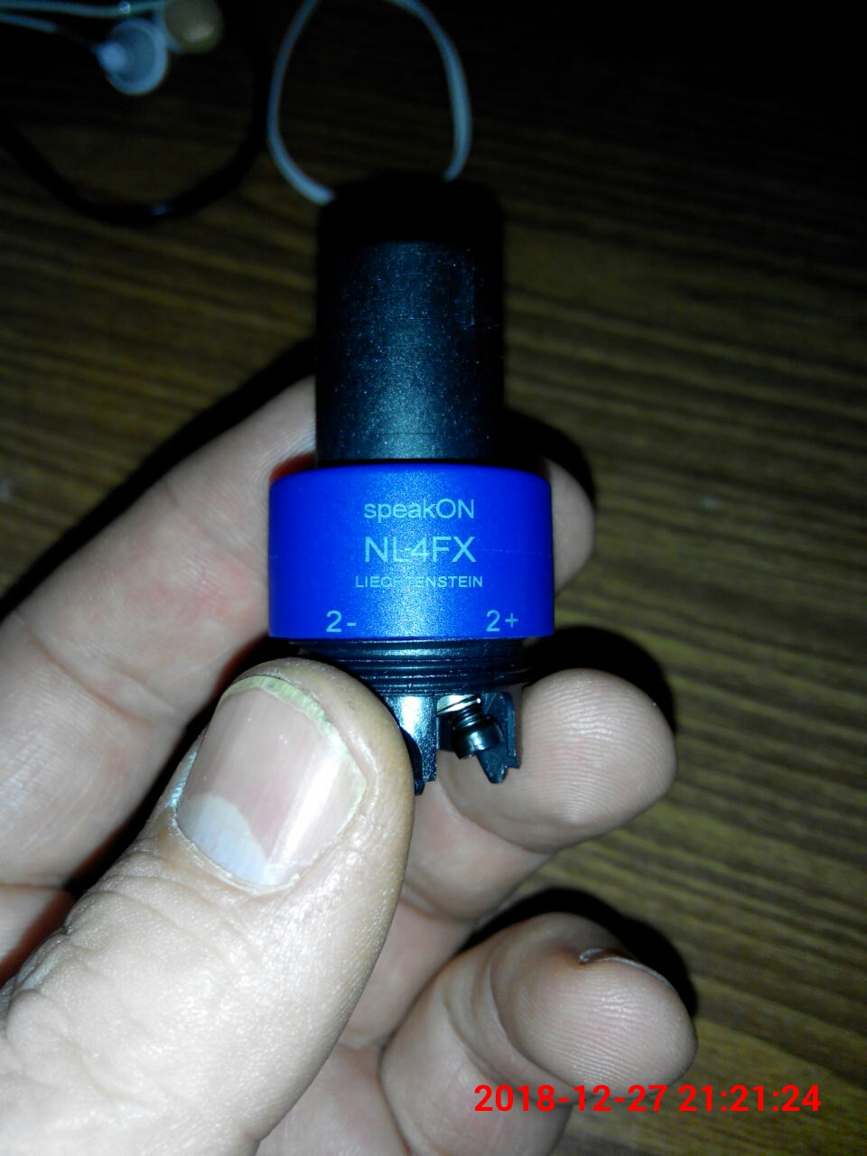

Прикупил такой Neutrik:
IMG_20181227_212124.jpg [ 522.44 КБ | Переглядів: 9554 ]
Судя по характеристикам должен выдержать. https://www.neutrik.com/en/product/nl4fx
А штатный, который до сих пор стоит, выдерживает у меня 14А зарядного тока. После обработки контактов нанопротеком стал меньше греться.

voraks писав(ла):
Ну да - грабли те же что и в моем случае.
АкБ стянуты некорректно.
