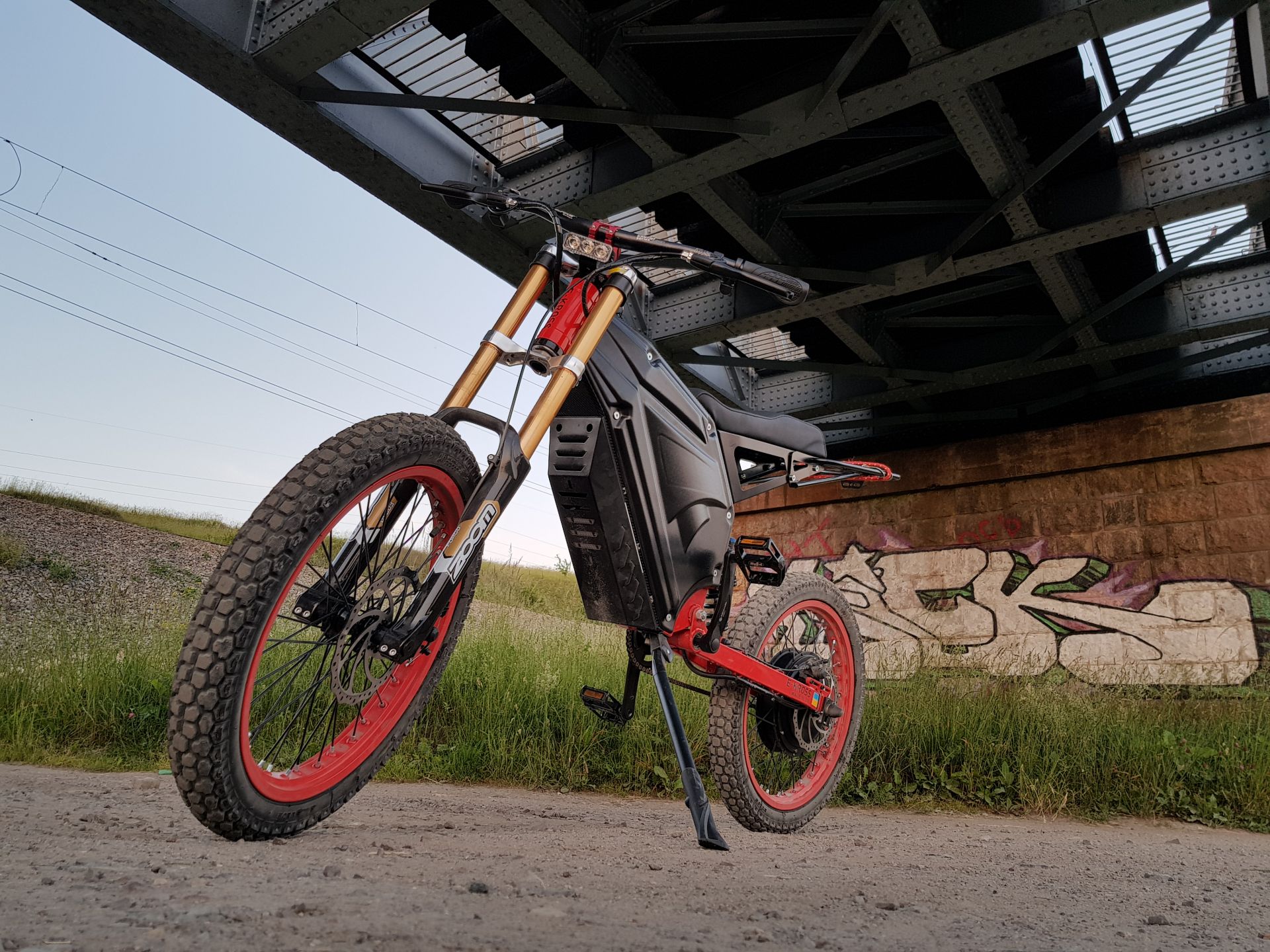

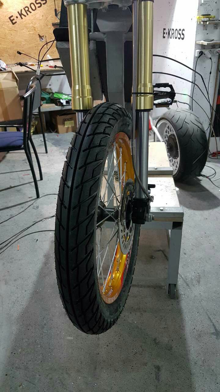

Фініш :) БМС та слікова покриха на переднє колесо. Можливо майстрам є що додати, якщо я щось пропустив. :)
5Vuj7TlWlzs.jpg [ 123.59 КБ | Переглядів: 10410 ]
NohbEetMXgw.jpg [ 134.79 КБ | Переглядів: 10410 ]

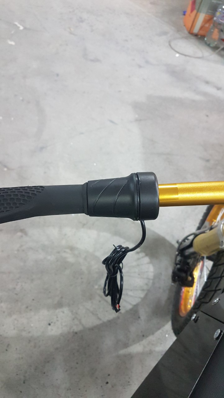

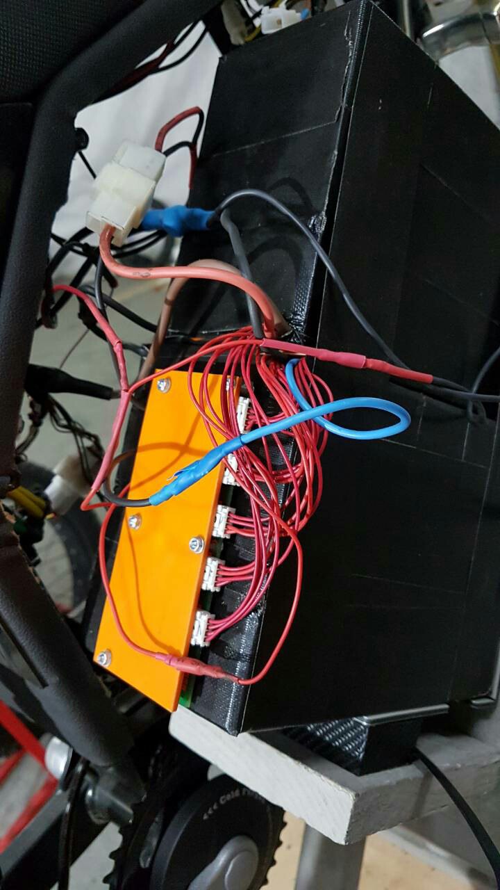

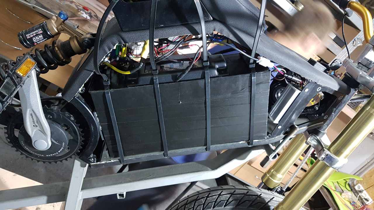

Батарейка на старих елементах не витримала критики(полетів ще один елемент), і було вирішено зробити нову, за що знову подяка майстрам :) Тепер це батарейка 77В 28Аг, 21s1p, яка, нарешті, повністю розкриє мотор.
За моїми побажаннями було додано ручку газу на ліву сторону під аналоговий реген. Також тепер є гудок і дісішка. :) Велосипед проходить останні випробування, і вирушатиме в дорогу додому, до мене))

AdeptusOne писав(ла):
Главное теперь не забыть какую и куда крутить ручки в экстренной ситуации.( это к слову не так просто как кажется).
(Я себе приделал аналоговый датчик тормоза к штатной ручке .)
#42498Повідомлення 19 вер 2017, 11:33
Звідки: Хмельницкий
Дякував (ла) 20 Подякували 22
На цей рахунок я не переживаю, рекуперація виведена також на кнопочку на ручці газу справа, де був режим круїзу для інфінеона, і додатково на штатну кнопочку на мото-гальмі, але хотів також плавно гальмувати саме рекуперацією, бо в місті - це основне гальмо. :)

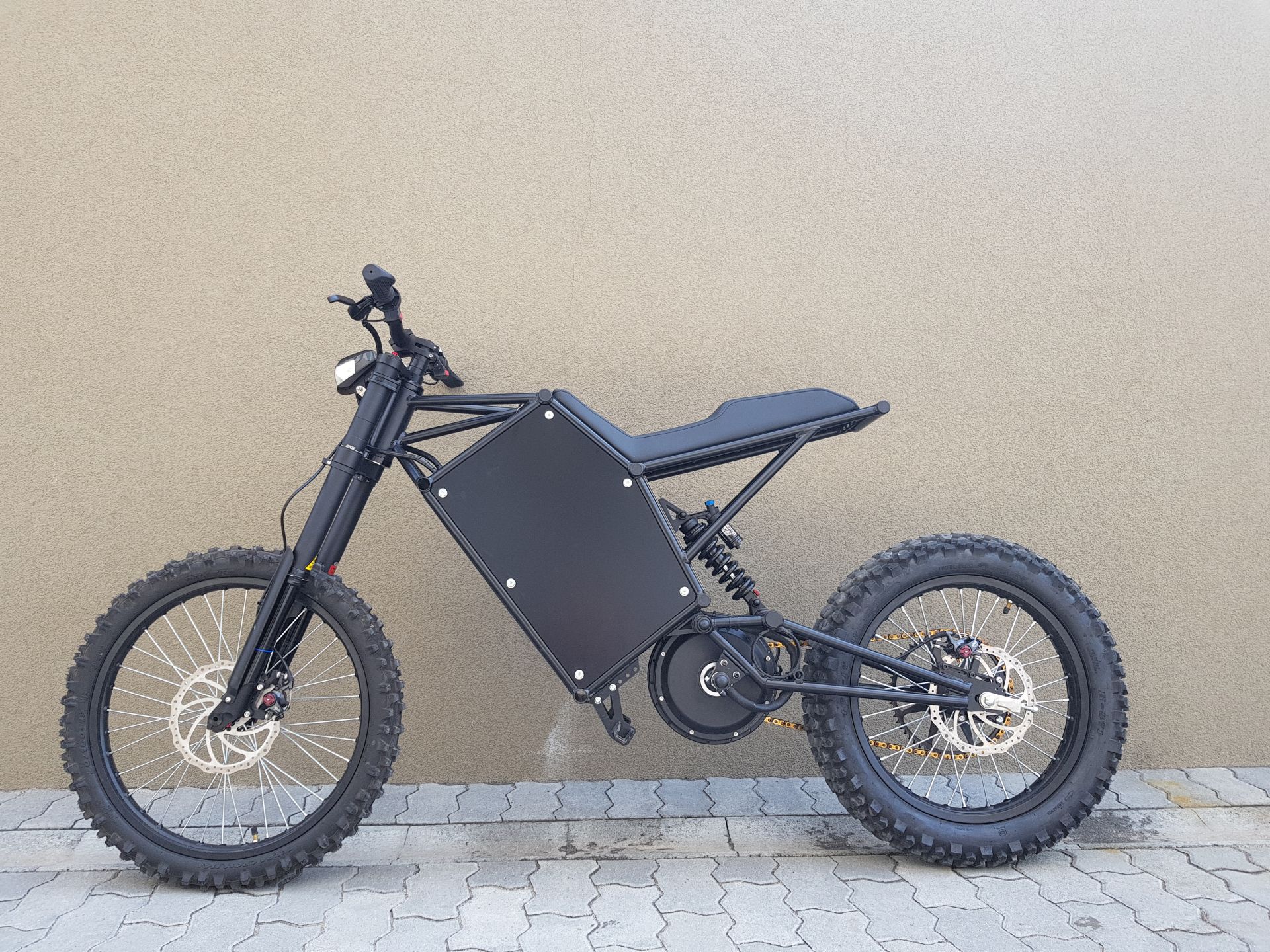

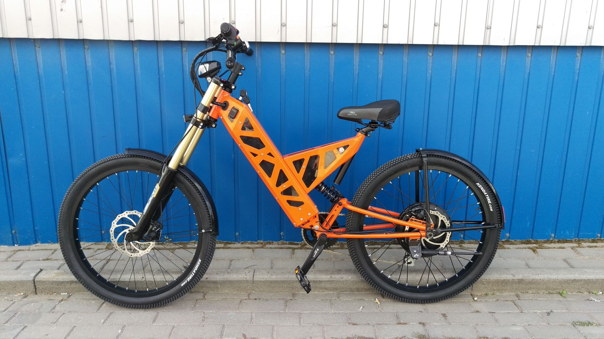

Надішлю кілька фото наших байків
Коментарій до файлу: Наша найпопулярніша модель E•KROSS Atom
20180530_210850.jpg [ 526 КБ | Переглядів: 9909 ]
20180615_120927.jpg [ 839.1 КБ | Переглядів: 9909 ]
Коментарій до файлу: Не менш популярний і досить потужний електромотицкл E•KROSS Pozitiff MD
IMG_9623_reg_size.jpg [ 807.08 КБ | Переглядів: 9909 ]
20180817_120047.jpg [ 666.46 КБ | Переглядів: 9909 ]
Коментарій до файлу: Ідеальний електровелосипед для міста. Легкий, швидкий комфортний, без проблем можна підняти ліфтом до квартири)
