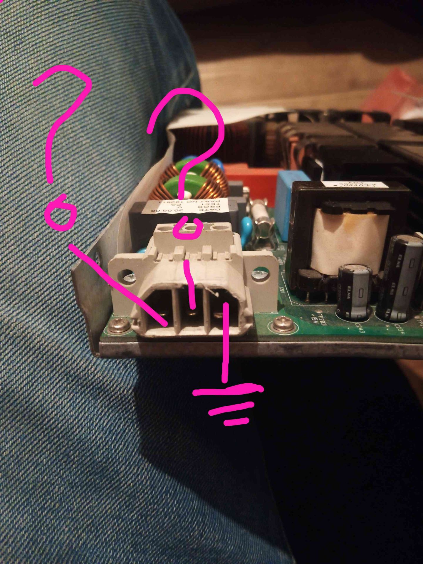

Народ, плиз, распиновку входа на Flatpack 1500 шо там справа земля уже понял а остальные два принципиально кто есть Ху или подключать как Бог на душу поклал и не париться? Бо ж за дельты говорили шо там разница очень даже есть почему и спрашиваю

Пофиг,значения не имеет.

220 Подаєте на лівий N1 та середній L1
Правий позначеній на штатному конекторі як PE,
по схемі F та N,
