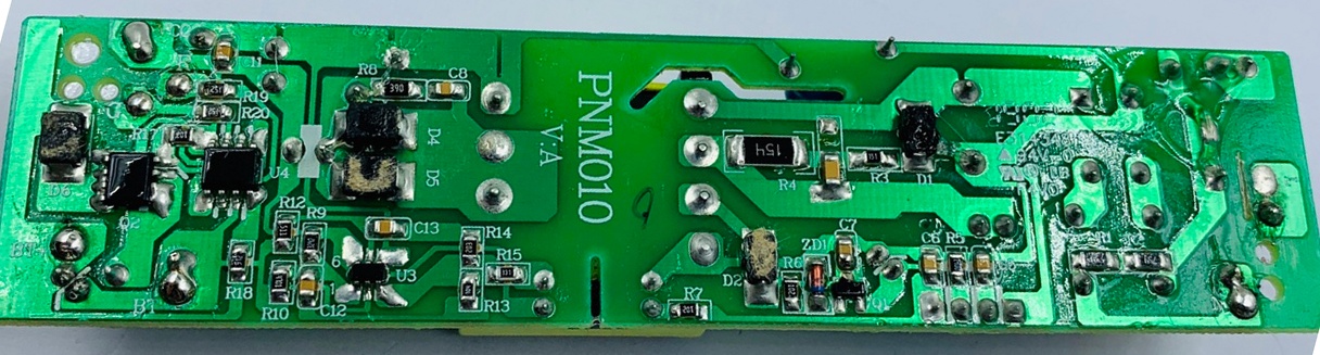

ПРОДАНІ платы зарядок с ~220в на 8.4в (CV) , 1.3А (CC) для аккумуляторов 2S.
Платки интересны не только для прямого предназначения, но и для получения других напряжений и токов при помощи не хитрых манипуляций.
O1CN01PRGjNk1IeUBw3Ago8_!!1799820918.jpg [ 151.33 КБ | Переглядів: 12753 ]
O1CN01Fh0Cbg1IeUBvL4q9d_!!1799820918.jpg [ 207.52 КБ | Переглядів: 12753 ]
Вкратце про структуру платы(что удалось выяснить):
Высоковольтная часть собрана на силовой ШИМ микросхемке у которой срабатывает защита (выключение с последующим перезапуском) на мощности >27Вт. На низкой стороне после диодного выпрямителя стоит микросхема контролирующая выпрямленное напряжение и ограничивающая выходной ток(первый шунт) посредством обратной связи с высоковольтной частью через отптопару. По умолчанию там чуть более 9 вольт и токоограничение 1,3а . Далее стоит микросхема контроля тока(второй шунт) и напряжения специально предназначенная для заряда аккумуляторов 2S, управляет отдельным выходным мосфетом, держит 8,4в.
Если вклиниться переменным резистором в цепь обратной связи по напряжению первой микросхемы, то на выпрямителе можно регулировать от 3,5в до 16в (реально можно и до 19в, но конденсаторы то на 16в). Если припаять нагрузку до первого шунта (или прокачать шунт) то можно на пониженном напряжении снимать бОльшие токи, например выставив на выпрямителе 5в можно свободно снимать с него ток 5А (проверено). Так что с нескольких таких платок вполне можно сварганить многоканальный лабораторный блок питания. Или использовать как драйвер светодиодов, так как есть наличие токоограничения.......
Плата вместе с деталями полностью вскрыта лаком, лак не сильно жесткий, паяльником в нужных местах снять можно.
Технические подробности по доработкам, что на плате где, и куда подключать переменный резистор, и т.д. собираюсь добавить позже, смотри тут: https://electroavtosam.com.ua/forums/viewtopic.php?f=108&t=5146&p=126699#p126699.

гріється ? похоже що охолодження тільки обдувом.
#126640Повідомлення 14 трав 2022, 08:39
Чесно кажучи не щупав, як буде час то пощупаю на різних нагрузках.
Якшо пихати у корпус (я наприклад збираюся із кучки паралельних зробити зарядку до автоаккумулятора), то думаю заізолювати металеву стінку каптоном і зверху приклеїти плати на звичайний герметик. Оскільки плати лаковані, то герметик електроніку не поїсть.
До речі, забув написатіи , у високовольтної мікросхеми є внутрішій захист по температурі (на 160 вимикається, на 140 вмикається), так шо вбити їх перегрівом буде проблематично, макимальна прикристь це відключення.

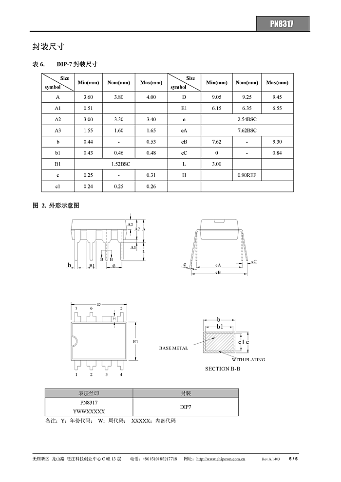

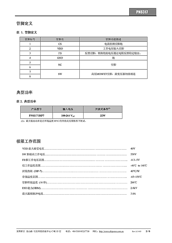

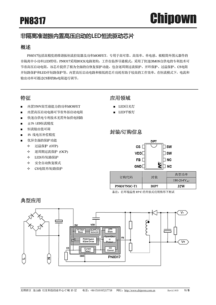

Микросхема высоковольтного ШИМа PN8317. Даташит на неё удалось найти только в виде картинок, выкладываю под спойлер

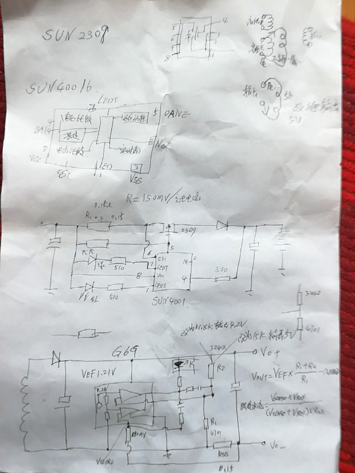

И еще вот каракульные схемки от китайца который тоже покупал те же блоки питания и вырисовывал для себя схему.
На этой схеме видно также и микросхему и мосфет заряда аккумулятора (которые уже после выпрямителя)
china_shem.jpg [ 380.98 КБ | Переглядів: 12541 ]
Я схему не вырисовывал, могу сказать что если взять переменный резистор на ~10к, и подключить его крайние выводы к выходу выпрямителя, а с ползунка переменного резистора через постоянный резистор 10к подать на 1ю ногу ap4313 (мелкая шестиногая), то будет регулировка ~ от 4 вольт до 14 вольт. Если постоянный резстор 10к чуть уменшить, то диапазон регулировки увеличивается.
