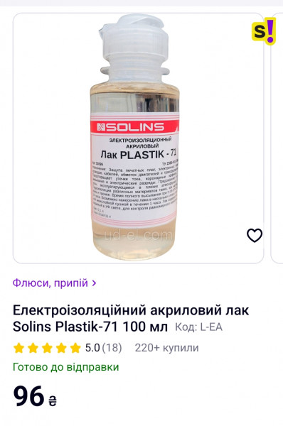

Таке питаннячко панове. В чувака на відео місця спайки де вхід проводів на регулювання струму залито якимось компаундом.Я зрозумів чому коли випаяв той сраний R339 та в мене відскочила доріжка. Але як в мене їх 2 то я розібрав другий та прощупав де вона йшла тому вже розумію як її відновити. Але питання не у тому. Він на початку відео розповідає шо приліпив вихідний конденсатор за допомогою термоклея. Одже питання-чи не приліпив він ту доріжку шо від R339 також за допомогою термоклея? Бо на відео дуже на те схоже.Як взагалі термоклей поводиться щодо електроізоляції? Чи треба обов'язково електроізоляційний лак або компаунд? Бо на форумі бачив тему де чувак зліпиів докупи комірки у батареї сіліконом а тоді поміряв опір коли воно висохло та виявилося що крізь суцільна хваза :D то чи не буде так з термоклеєм?

Я пробував пробивати палку термоклею перетворювачем з електрошокеру, робив максимальний зазор такий шоб почало пробиватися в повітрі, і вносив палку в зазор, пробиватися перестало, зробив для себе висновок що опір термоклею кращий за повітря (хоча може пробивна напруга на мм це не те саме що опір ......).
З термоклеєм іньша біда, він пливе навіть від невеликого збільшення температури, а в перетворювачі плати мабудь повинні грітися. Я коли зробив собі АВР лампочку з акумулятором, то приклеїв блок живлення на ті термосоплі, так воно коли працювало почало з люстри капати вниз тими термосоплями, бо блок живлення грівся заряджаючи аккумулятор.

Ну ото я собі теж так розумію замовив якійсь лак на промі чи краще було конкретний компаунд пошукати?
Screenshot_20251216_115935.jpg [ 204.45 КБ | Переглядів: 5136 ]
