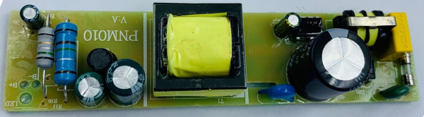

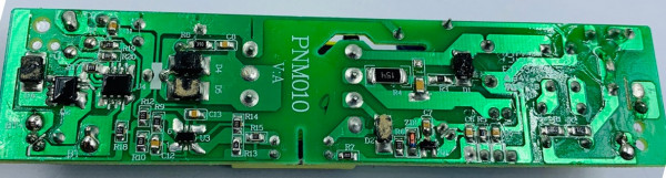

ПРОДАНІ платы зарядок с ~220в на 8.4в (CV) , 1.3А (CC) для аккумуляторов 2S.
Платки интересны не только для прямого предназначения, но и для получения других напряжений и токов при помощи не хитрых манипуляций.
O1CN01PRGjNk1IeUBw3Ago8_!!1799820918.jpg [ 151.33 КБ | Переглядів: 12820 ]
O1CN01Fh0Cbg1IeUBvL4q9d_!!1799820918.jpg [ 207.52 КБ | Переглядів: 12820 ]
Вкратце про структуру платы(что удалось выяснить):
Высоковольтная часть собрана на силовой ШИМ микросхемке у которой срабатывает защита (выключение с последующим перезапуском) на мощности >27Вт. На низкой стороне после диодного выпрямителя стоит микросхема контролирующая выпрямленное напряжение и ограничивающая выходной ток(первый шунт) посредством обратной связи с высоковольтной частью через отптопару. По умолчанию там чуть более 9 вольт и токоограничение 1,3а . Далее стоит микросхема контроля тока(второй шунт) и напряжения специально предназначенная для заряда аккумуляторов 2S, управляет отдельным выходным мосфетом, держит 8,4в.
Если вклиниться переменным резистором в цепь обратной связи по напряжению первой микросхемы, то на выпрямителе можно регулировать от 3,5в до 16в (реально можно и до 19в, но конденсаторы то на 16в). Если припаять нагрузку до первого шунта (или прокачать шунт) то можно на пониженном напряжении снимать бОльшие токи, например выставив на выпрямителе 5в можно свободно снимать с него ток 5А (проверено). Так что с нескольких таких платок вполне можно сварганить многоканальный лабораторный блок питания. Или использовать как драйвер светодиодов, так как есть наличие токоограничения.......
Плата вместе с деталями полностью вскрыта лаком, лак не сильно жесткий, паяльником в нужных местах снять можно.

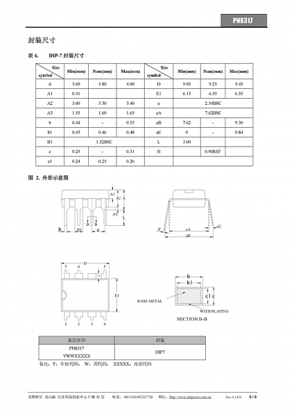

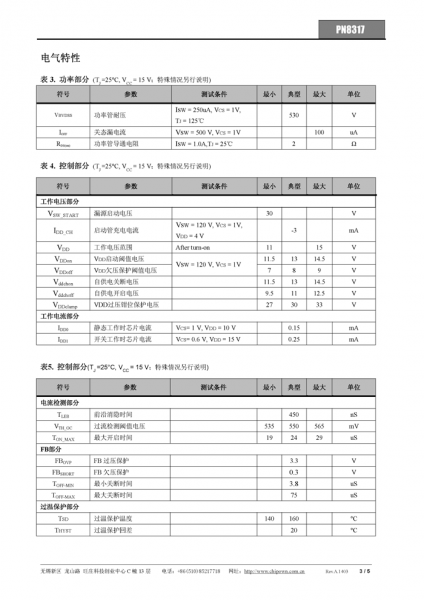

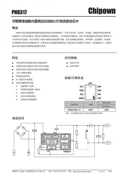

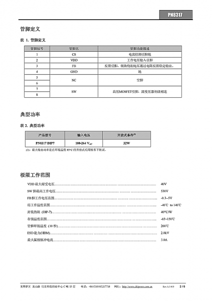

Микросхема высоковольтного ШИМа PN8317. Даташит на неё удалось найти только в виде картинок, выкладываю под спойлер

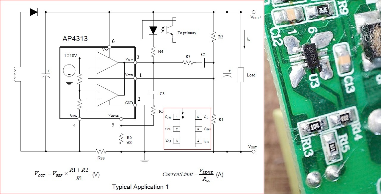

Микросхема контроля тока и напряжения на выпрямителе это предположительно ap4313
Делитель стабилизируемого напряжения подключен к 1й ноге
ap4313.jpg [ 197.78 КБ | Переглядів: 12597 ]
AP4313.pdf [353.64 КБ]
Завантажень: 836
И еще вот каракульные схемки от китайца который тоже покупал те же блоки питания и вырисовывал для себя схему.
На этой схеме видно также и микросхему и мосфет заряда аккумулятора (которые уже после выпрямителя)
china_shem.jpg [ 380.98 КБ | Переглядів: 12608 ]

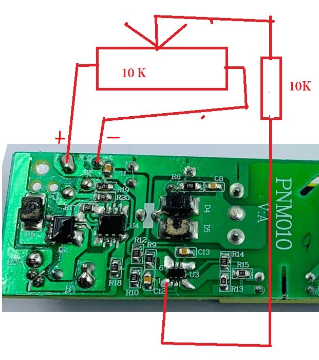

Я схему не вырисовывал, могу сказать что если взять переменный резистор на ~10к, и подключить его крайние выводы к выходу выпрямителя, а с ползунка переменного резистора через постоянный резистор 10к подать на 1ю ногу ap4313 (мелкая шестиногая), то будет регулировка ~ от 4 вольт до 14 вольт. Если постоянный резстор 10к чуть уменшить, то диапазон регулировки увеличивается.

Багато питають схему куди саме підключати підстроєчник для регулювання напруги, тому ось схема.
varia.jpg [ 99.78 КБ | Переглядів: 11435 ]
Живлення брати (НА НАГРУЗКУ) з точок +(VCC) та - , це якщо не треба струм обмежувать... для обмеження струму 1,3А силовий мінус(ДЛЯ НАГРУЗКИ) треба брати з точки BT(тобто після шунта).

-=TRO=- писав(ла):
Живлення брати з точок +(VCC) та - , це якщо не треба струм обмежувать... для обмеження струму 1,3А силовий мінус треба брати з точки BT(тобто після шунта).
Ніби нічого складного навіть для такого "електронщика" як я, але більше як 8,3 В не регулюється (нижній поріг 3В). Я вже спробував і інші номінали резисторів в сторону збільшення і зменшення- 8,3В -і баста! :wallbash: Може плату "уграв"?
20 тис.на педалях + 30 тис на електро
#130477Повідомлення 09 груд 2022, 15:06
анрі13, ні, думаю не вграли, ви походу не звідти вихідний + берете (ТОЙ ШО НА НАГРУЗКУ), треба брати до зарядної частини, там де червоний + на схемі. Бо зарядна частина більше 8,4в не пропускає.
#130478Повідомлення 09 груд 2022, 15:53
анрі13 писав(ла):
...Я вже спробував і інші номінали резисторів в сторону збільшення і зменшення- 8,3В -і баста!
По аккуратніше зі зміною номіналів, бо як що накрутите більше 16в, можуть в найліпшому стані бахнути конденсатори (вони на 16 вольт там), а в найгіршому високовольтна мікросхема здохне від перенапруги.
