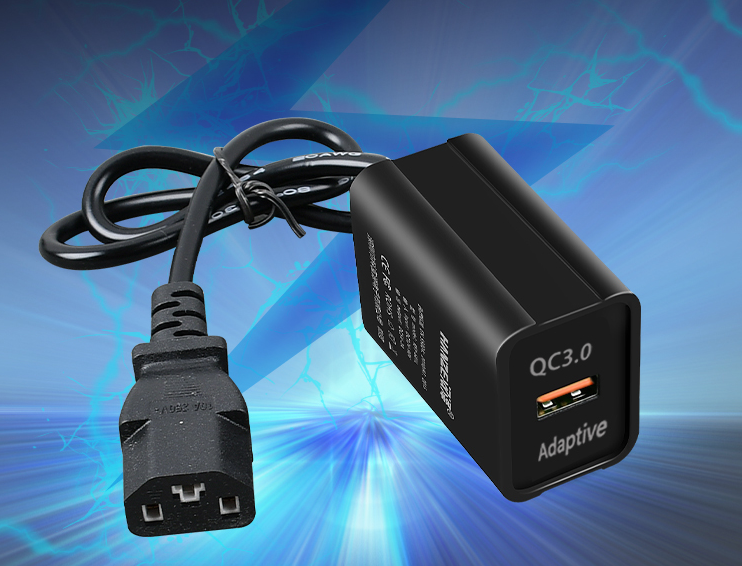

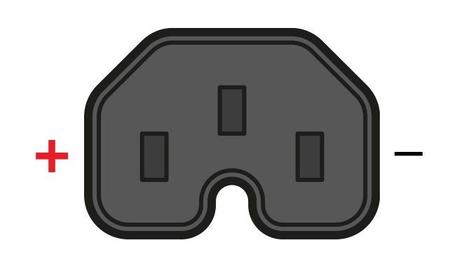

Продам новые зарядные устройства.
Вход DC 35 - 150 вольт.
Выход QC3 USB 5V -3А 9V -2A 12V -1.5A
Цена 470 грн.
Связь ЛС.

Яким чином здійснюеться вибір виходної напруги?
Все на один USB вихід буде здійснюватись?

QC (Quick Charge) швидка зарядка. Своїми словами працює так: підключаєте ви телефон або планшет до зарядки, контролер телефона який має QC спілкується з контролером зарядки з QC приблизно так:
т. -ти хто?
з. -я зарядка
т. -що ти можеш дати?
з. -від 5 до 20В
т. -я можу прийняти лише 12В (або 20В)
з. -ну тоді погнали заряджатись на 12В (або 20В)
Збільшуючи напругу заряду зменшуються струми через ніжні роз'єми і кабеля і збільшується потужність. 20В 2А це 40Вт передається. Якщо телефон не має QC, то зарядка дає стандартно 5В і струм як забажає телефон, за звичай 1-2А. Ви лише підключаєте, а вони самі домовляться, аварії не буде.

Ось що я мав на увазі стосовно вихідної напруги.
Це параметри, Вход DC 35 - 150 вольт.
Выход QC3 USB 5V -3А 6V -2A 12V -1.5A
На фото один вихід USB.
Наприклад я до цього виходуприедную через разьем USB 3 або 4 елементи 18650 зеднані послідовно, або просто свинцевий 12 вольтовий АКБ.
Як зарядка здіснює вибір напруги зарядки?
АКБ не має контроллера.

Цей зарядний пристрій працює, як DC-DC понижаючий, просто з протоколом швидкої зарядки. Якщо ваш гаджет підтримує швидку зарядку, то відповідно буде заряджатися, наприклад - 9В 2А (18W) або 12В 1.5А (18W). Доречі не 6В, а має бути 9В, це в більшості стандартні протоколи швидкої зарядки (5/9/12В і 3/2/1.5А). В іншому випадку на виході даного зарядного пристрою, буде 5В ну і струм до 3А (потужністю 15W), згідно опису автора. Максимальна потужність даного ЗП - 15W та 18W відповідно.
Просто так свинцевий акумулятор 12В цією зарядкою заряджатися не буде, оскільки сам свинцевий акумулятор немає протоколу швидкої зарядки, як і будь-яка інша збірка.
