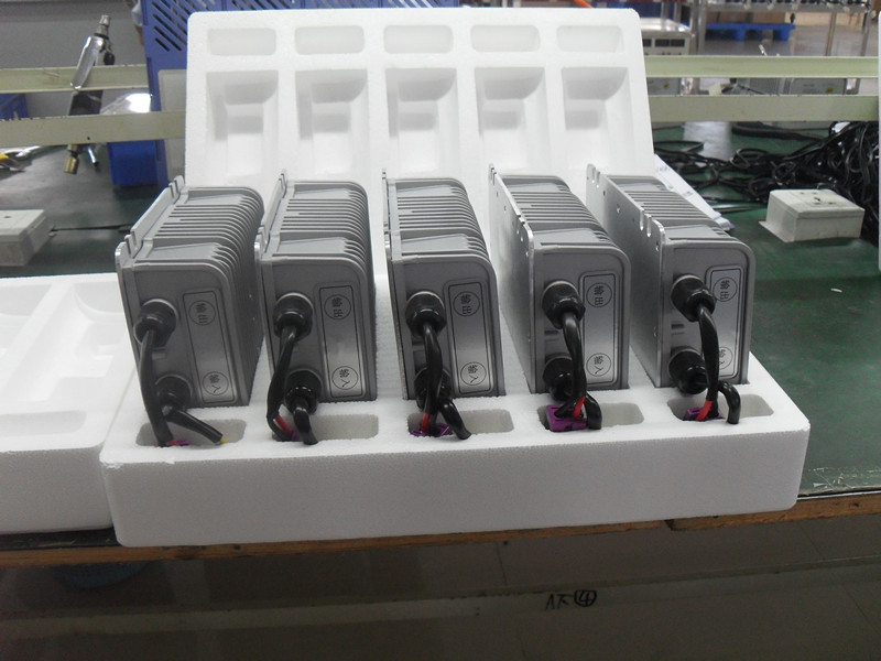

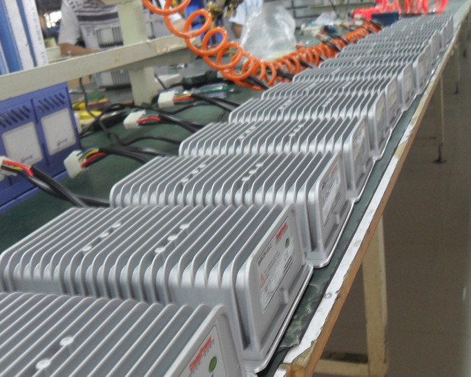

Есть договоренности по таким ДС-ДС конвертерам:
JWT-Electric - водонепроницаемые с гальванической развязкой по цене в Украине около 75 долларов!

SDC16923_副本.jpg [ 132.37 КБ | Переглядів: 12030 ]
SDC16957_副本.jpg [ 112.73 КБ | Переглядів: 12030 ]
