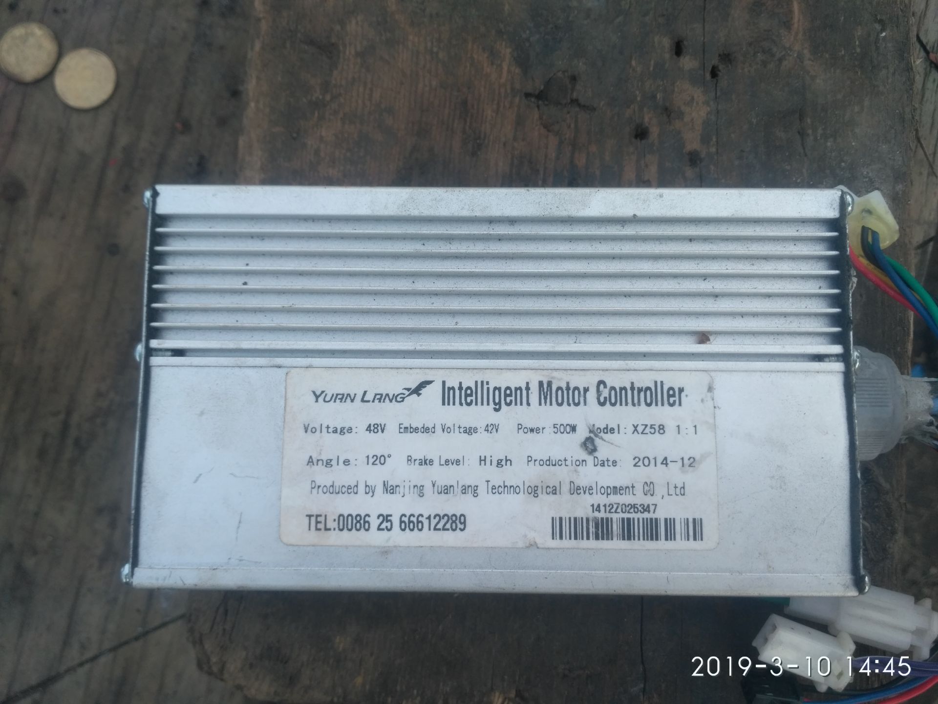

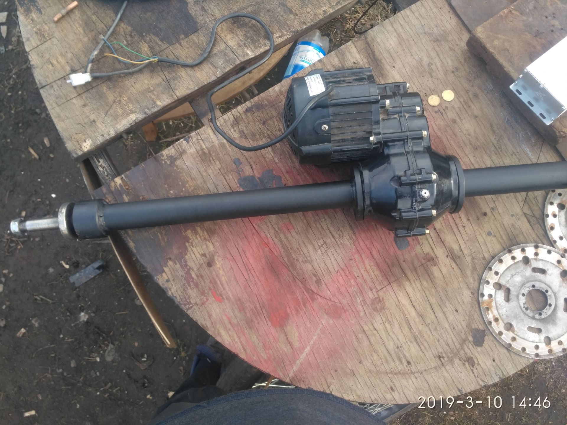

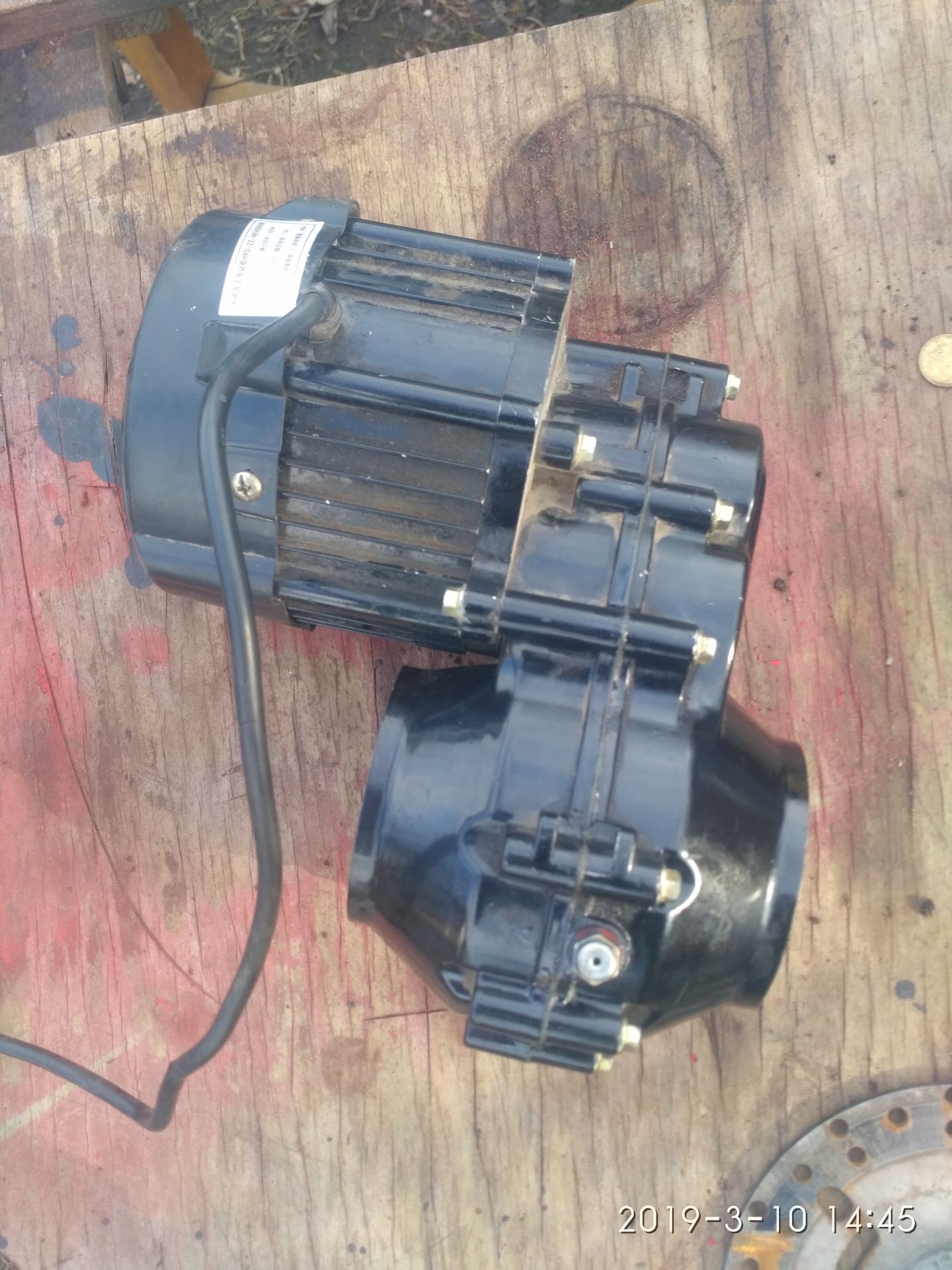

Комплектация: мотор, редуктор, полуося, чулки, тормозные диски, колеса и контроллер. На 50в 300 оборотов после редуктора ~30км/ч.
Цена 8000грн. Торг)))

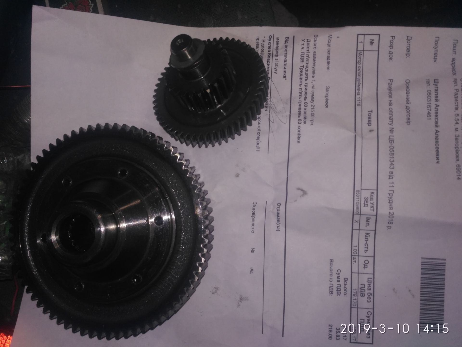

Звідки: Minsk, Great Litva
Это просто редуктор без дифференциала, то есть привод сразу на два колеса, или на одно?
#77762Повідомлення 23 бер 2019, 10:06
Как это без дифференциала ? А что лежит на листике бумаги рядом с блок-шестреней ?
#77806Повідомлення 23 бер 2019, 23:57
На листике скорее всего просто шестерня редктора.
Не видно блока конических шестерн дифа.
#77812Повідомлення 24 бер 2019, 07:17
Звідки: Полтава
Дякував (ла) 3 Подякували 15
Он с дифом!!! Как мост может быть без дифа? Ездить только прямо?

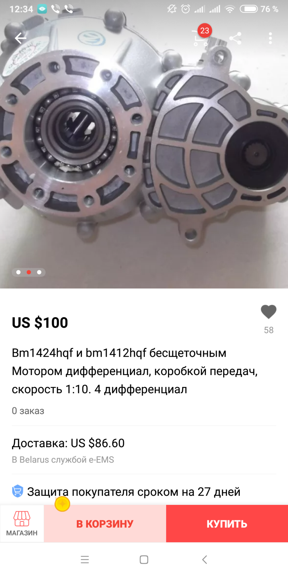

Вот тут конкретно виден дифф. Палец с сателлитами. А у продавца на фото ничего конкретного, только шестерни.

Litvin писав(ла):
Ну и ничего страшного- картинги на одном колесе на гонках ещё как мотаются.
