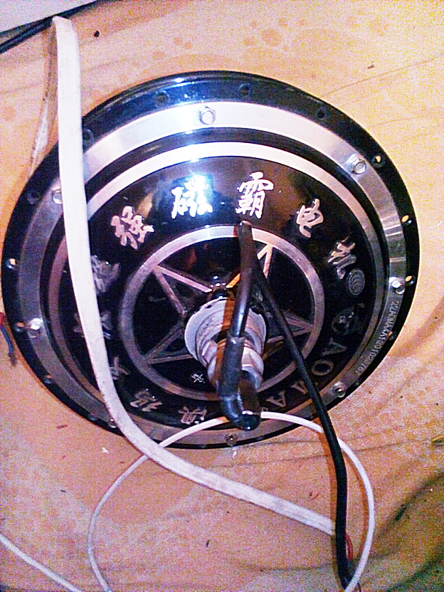

Моторколесо заднее с резьбой под трещетку с обеих сторон.
На вид прям взрослое (по спицевым отверстиям диаметр 232мм)
Но по памяти помню что в китае покупалось как 350 ваттное, просто не пригодилось.
Крутил в тисках в холостую, было 350RPM при 50 вольтах.
А это в 26м ободе около 40 км/ч, т.е. под нагрузкой должно давать стабильно 30+ км/ч.
Родной кабель короткий, поэтому для проверки пришлось слегка по колхозному удлинить двумя кабельками (один на холлы, второй фазные).
Ось по проточкам 10мм, по резьбе 14мм.
IMG_20191117_223223.jpg [ 363.87 КБ | Переглядів: 3515 ]
Спциально для любителей пентаграмм и иероглифов.
