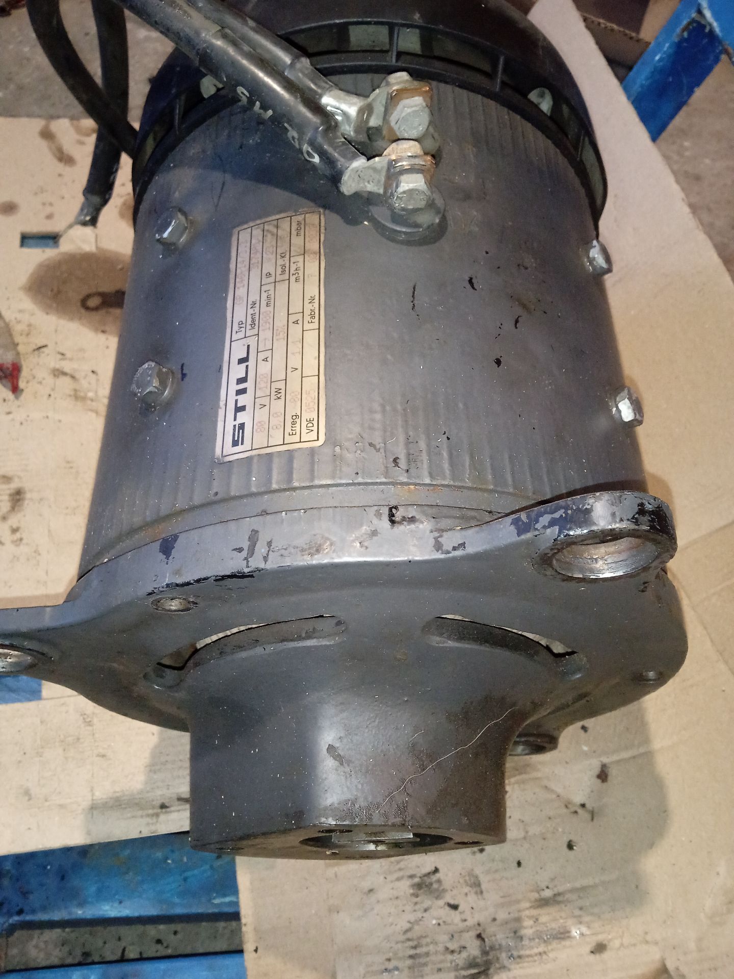

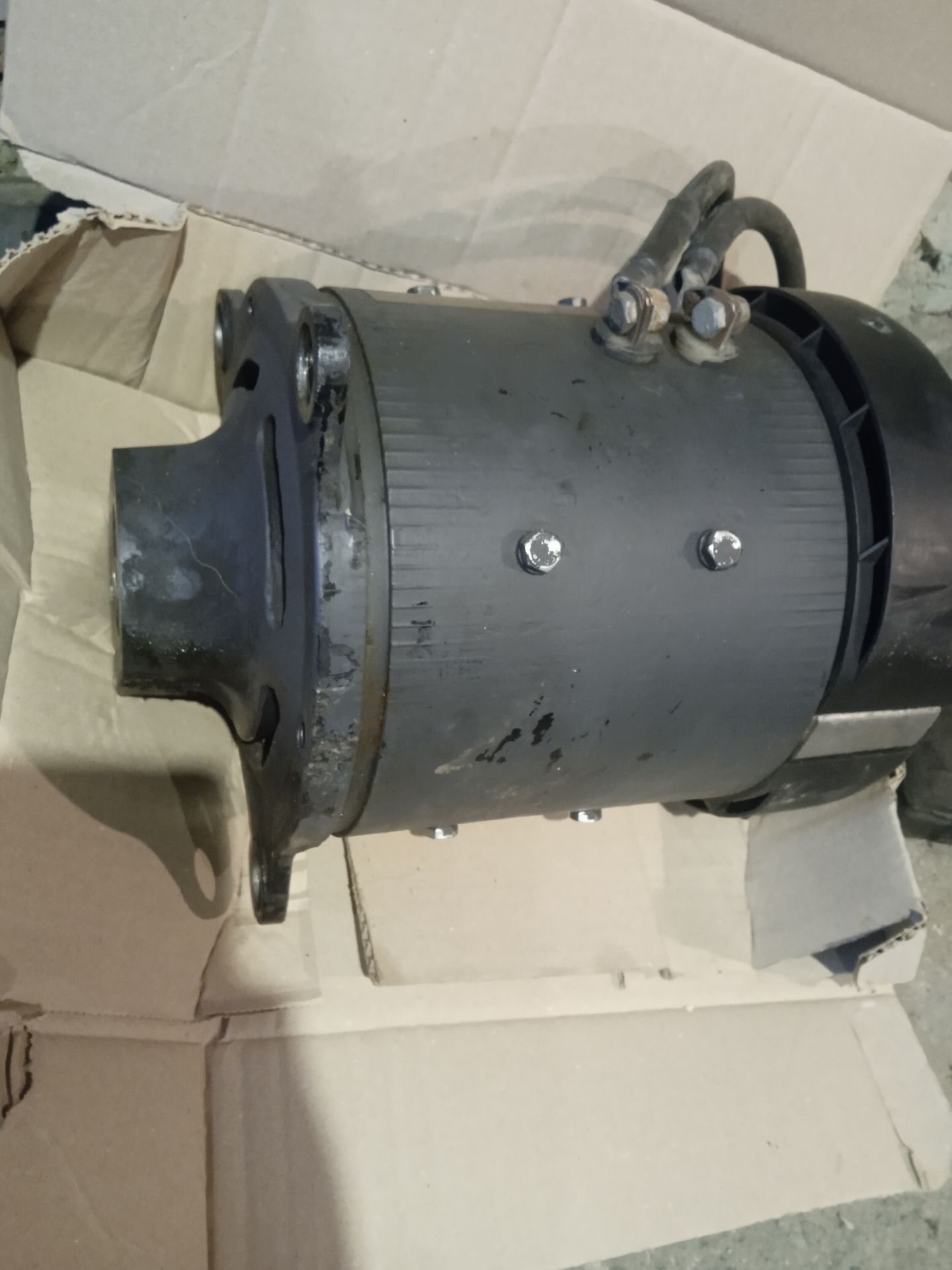

Всем доброго времени суток! Хотел начать проект электромашинки, но бюджет пока не позволяет. Может кому нужно, есть электродвигатель коллекторный 8квт 80в still
Фото прилагаю, он под плоский вал. Крутит от 12в. вес 55кг. это проверено, получал его по новой почте.
IMG_20231203_160750.jpg [ 167.48 КБ | Переглядів: 14695 ]
IMG_20231203_160538.jpg [ 341.56 КБ | Переглядів: 14695 ]

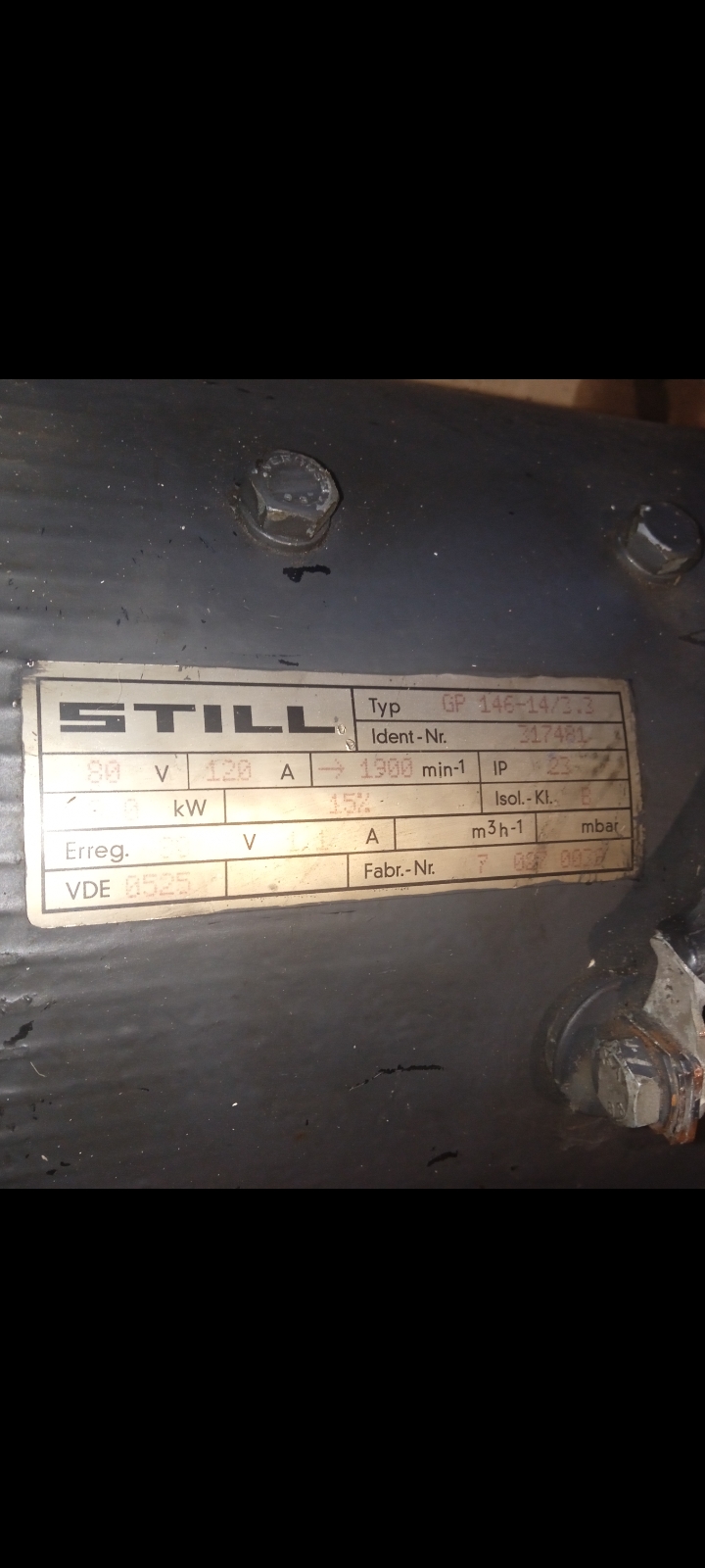

#135188Повідомлення 04 груд 2023, 21:37
Додайте фото шильдика і ціну.
#135191Повідомлення 05 груд 2023, 05:57
Звідки: Dніпропетровськ
Таки ДА! :?

Моторчик обошёлся с доставкой в 5500грн.хотел бы то и вернуть.
Screenshot_2023-12-05-15-43-06-948_com.miui.gallery.jpg [ 352.22 КБ | Переглядів: 14563 ]
