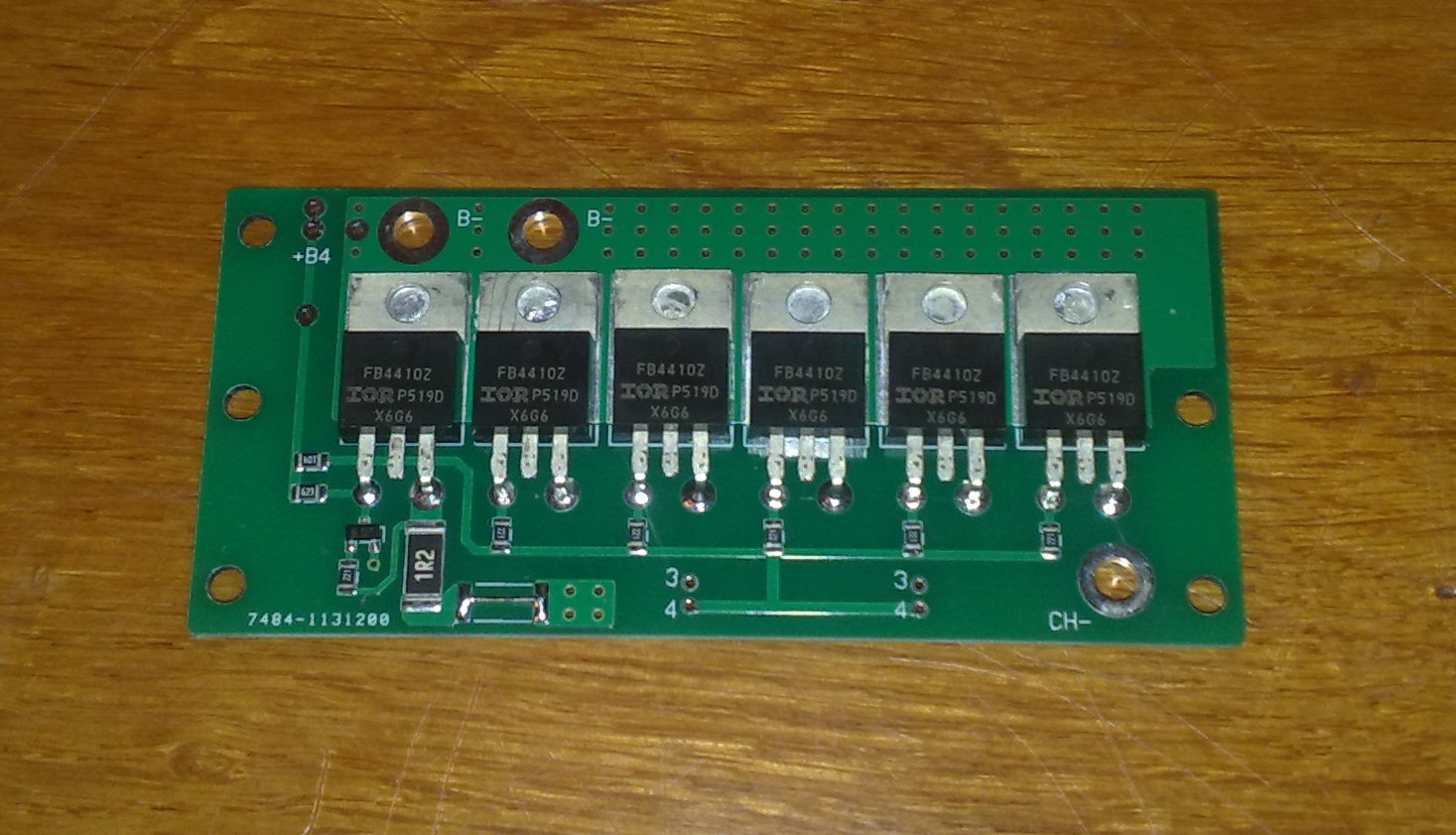

Да, такое очень часто бывает особенно при первом заряде.
БМС использую такие:
IMAG1142.jpg [ 734.58 КБ | Переглядів: 13053 ]
IMAG1144.jpg [ 591.86 КБ | Переглядів: 13051 ]
IMAG1145.jpg [ 659.5 КБ | Переглядів: 13051 ]
Востаннє редагувалось Eugeniy79 16 бер 2020, 15:16, редаговано 1 раз.

Eugeniy79 писав(ла):
Если не секрет, кто изготовитель и их характеристики?

MedvedUA писав(ла):
И цену плиз. :D .С виду техника серьёзная. Это на какую схему такой на фото ?

Made in Ukraine special adition.
Технічні характеристики:
Струм балансування на вибір: 300 мА або 450 мА або 600мА.
Напруга балансування : 3.6В (напруга включення балансиру 3.601В, напруга виключення балансиру 3.596).
Гистерезис балансування 5 мВ (похибка 1 мВ).
Максимальний струм заряду від зарядного пристрою (один модуль) на вибір: 20А, 30А, 40А, або 50А (можна підключити до 2-х модулів).
Максимальна напруга заряду для модуля : до 50В (до 12S), до 90В (до 24S), до 140В
(до 36S).
Струм споживання балансирів в режимі моніторингу не більше 25 мкА.
Ціна модуля балансиру на 4 ячейки 600 мА - 175 гр.
Ціна модуля заряду на 12S 50A - 140 гр.
160320201752.jpg [ 201.82 КБ | Переглядів: 12998 ]
