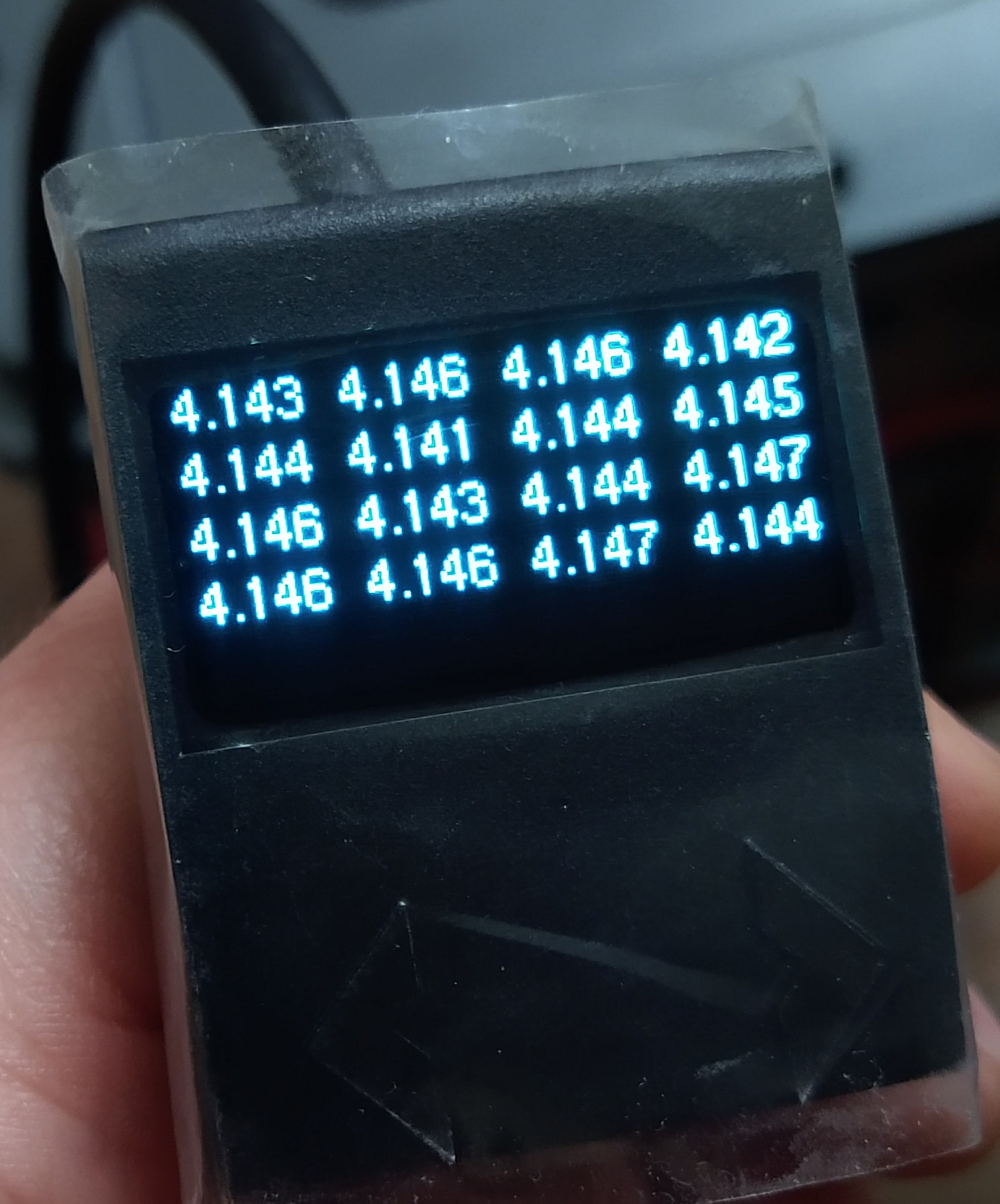

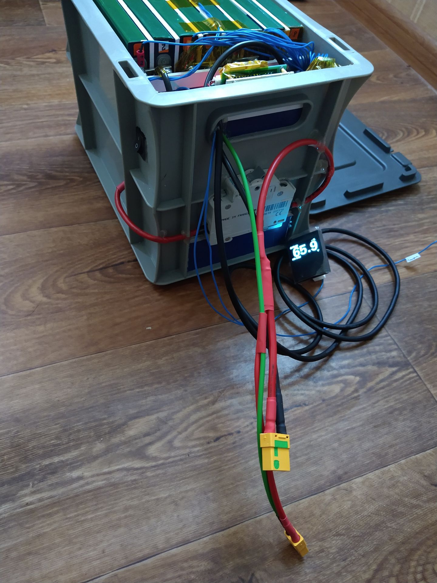

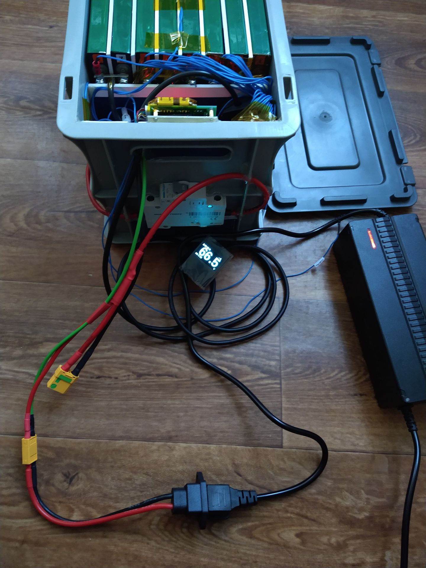

Звідки: Ужгород
Zevs0812 писав(ла):
Забрав сьогодні з НП від Володимира акумулятори - 31А/г, 16 шт. Тепер чекаю на смарт бмс від Ярослава. Раніше у Володимира купляв на 50А/г, також 16 шт.
Трохи фото...
Нарешті для нового проєкту, зібрав акумулятор на 60V (16s) із зелених призматиків - 31А/г. БМС-смарт від Ярослава.
Розміри: В*Ш*Д/21,5*21*31 см, вага - 12,3 кг. При розряді струмом 6.7А, більше не було чим навантажити, акумулятор віддав - 29,7А/г.
Трішки фото:
