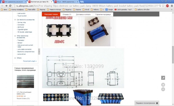

Вот с Али размеры холдеров, сам думал их брать.
держатель 18650+никель.jpg [ 153.57 КБ | Переглядів: 10621 ]
держатель 18650.jpg [ 233.22 КБ | Переглядів: 10621 ]

leocom51 писав(ла):
А может можно у нас гдето вот так сделать??
может и можно,мы никогда этим не занимались,делали сборки максимально компактными
