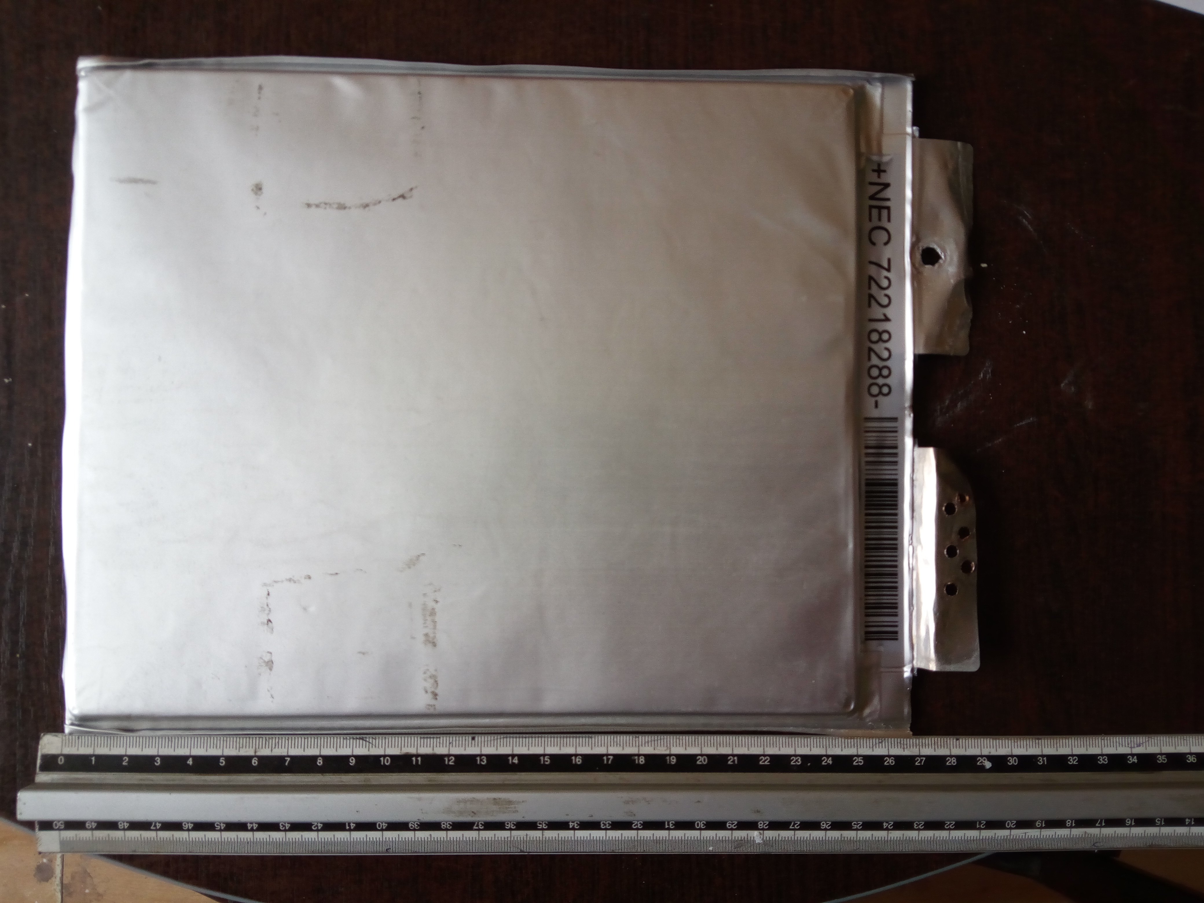

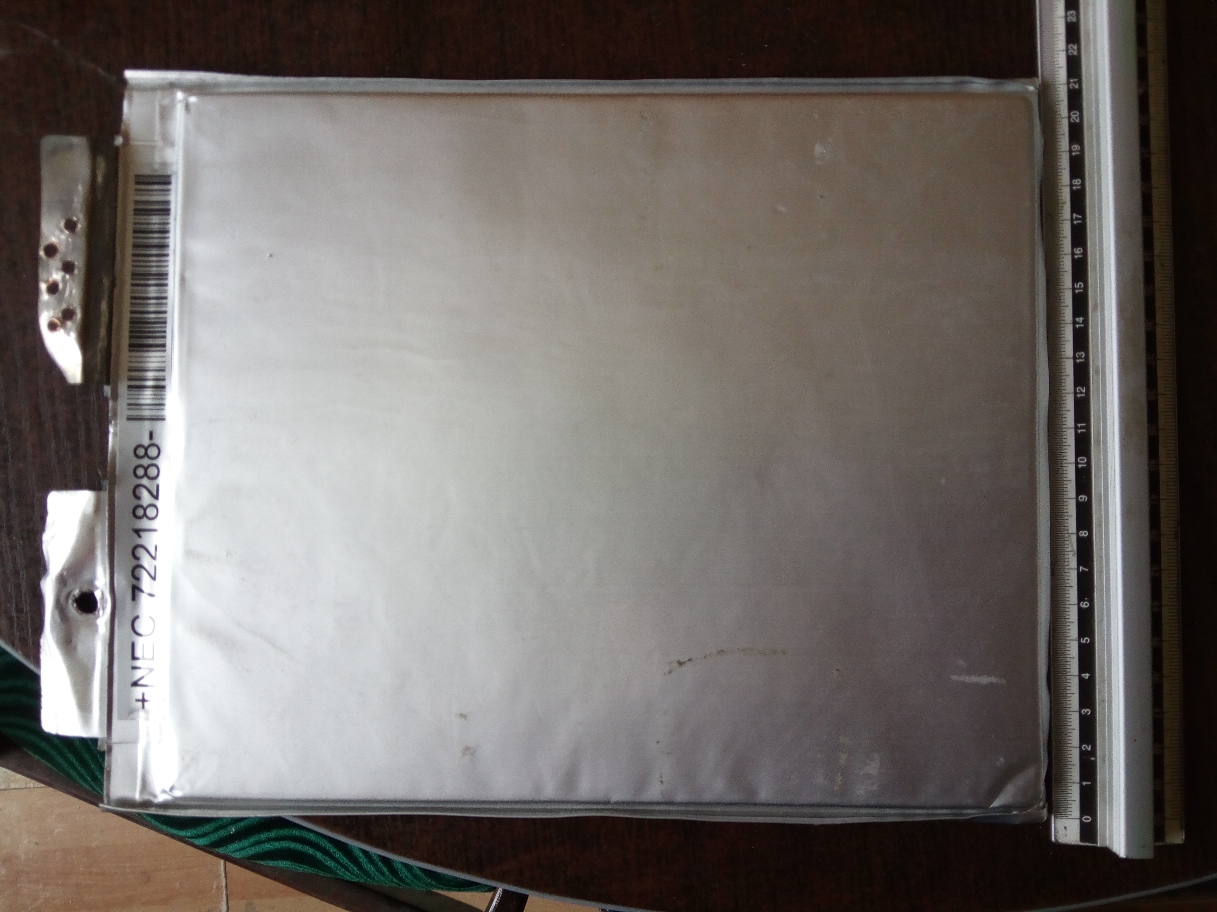

Таких є 3 шт.
IMG_20161026_124727[1].jpg [ 2.86 МБ | Переглядів: 8300 ]
IMG_20161026_124801[1].jpg [ 3 МБ | Переглядів: 8300 ]

Скыльки 2 NECа будуть коштувати і яка в них залишкова ємність?
