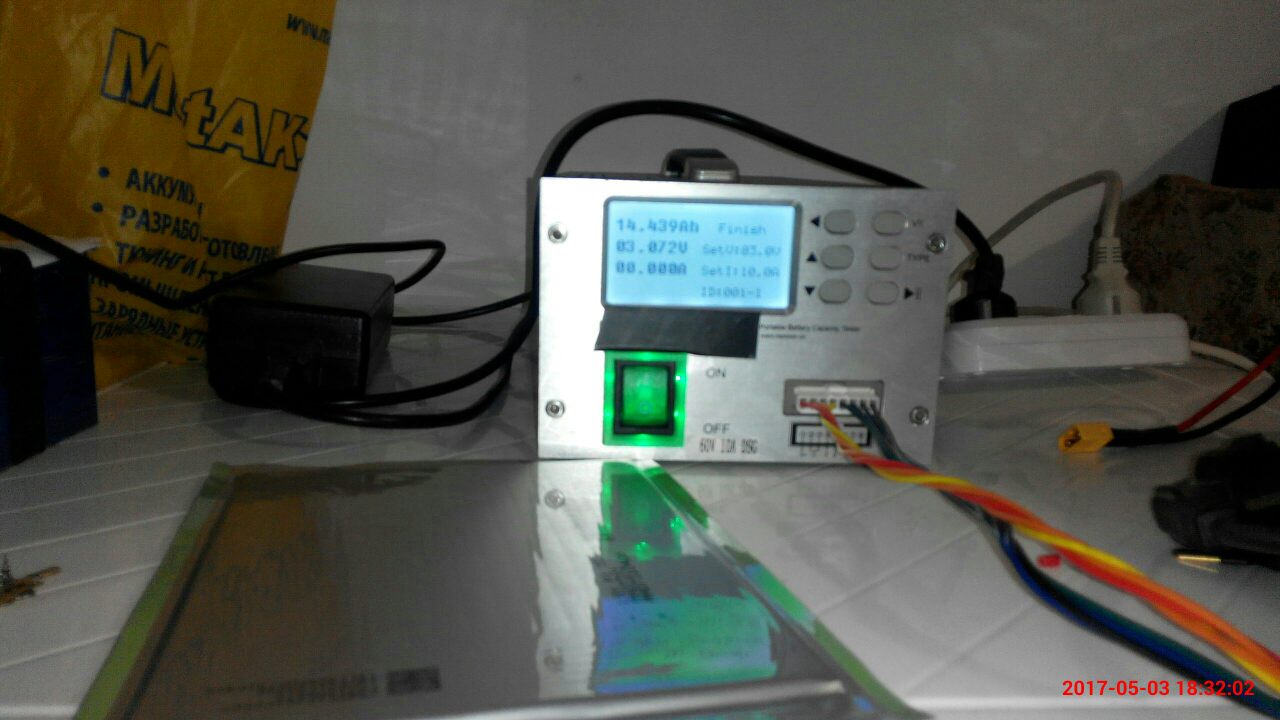

Взял себе уже второй комплект из 17 ячеек на новый велик,предыдущий успешно трудится на старом.Вчера с помощью имеющегося тестера провел тест ячеек,фото прилагаю.Эта приблуда держала постоянный ток 10А,разряжал с 4,2 до 3 вольт.Средняя точка в районе 3,85в.Температура не поднялась не на один градус,10А этим ячейкам абсолютно не о чем)) В общем,по такой цене альтернативы пока нет,выходит даже дешевле свинца.П.С. Балансировать не пришлось,на всех ячейках одинаковое напряжение до миливольта :hurra:

10А для 15АЧ элементов - это ерунда.
Это всего лишь 0.7С .
Вы дайте 3-5С . вот тогда это будет показательный тест.

Показательный тест Гриша выкладывал раньше)))
От 3-5с им явно плохо не будет..

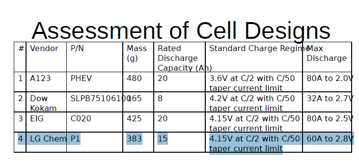

Григорий, подскажите пожалуйста. По данному datasheet максимальный ток разряда, если я правильно понимаю 60А, т.е. 4С, У Вас указано 20С. Или 20С это пиковый допустимый, кратковременный? А 4С - это максимальный долговременный? Т.е. которым можно разряжать на протяжении всего времени?

Лично у меня токи 30А,т.е. 2С-просадка на 17 ячейках максимум на 3в при трогании.

Ну просадка это одно, а вот какой допустимый долговременный ток, какой кратковременный. Да и вообще понять что именно они указывают, что за 60А

Я думаю что 4с они долговременно отдадут без проблем.
