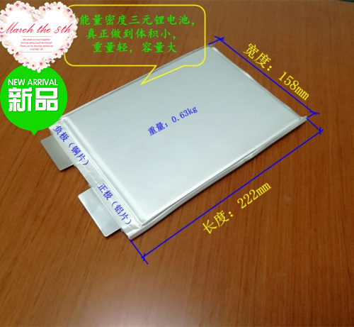

Це, напевне, отакі.
Написано 5С/8С(210/336А), 1000 циклів.
Це ж капєц, 21S батарейка буде важити, приблизно 15кг з корпусом? О_О

Да такие
ТТХ (от продавца)
- 222(с контактами 237)Х158Х8мм (контакты 50Х15)
- 0,62кг
- 1 мОм
- 5С (длительно)/ 8С (пик) 210/336А (из опыта эти параметры нужно сразу 2 делить ;) )
- зарядный ток 15А
- более 1000 циклов
ПС если найдуться желающие то привезу таких (20-25 $/шт в зависимости от количества и типа оплаты) :ups: время на месте не стоит.

Але на моїй картинці написано "березень", їх вже продають, чи лише збираються?

Думаю, що продають

Немає в китайців таких пакетів. Це просто замануха для клієнтів. Як тільки починаєш розпитуватись за них в китайця за ці пакети, то відповідають що вже нема на складі і починають впарювати тобі щось інше.
