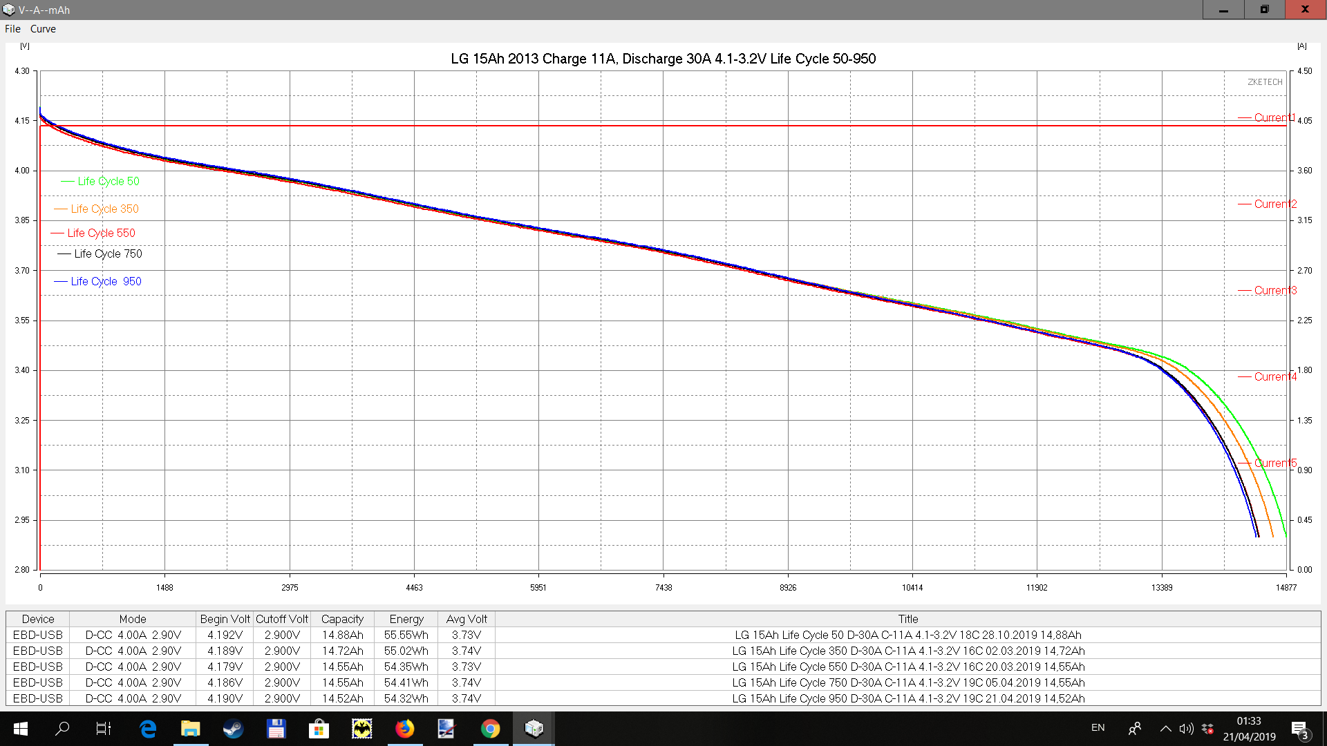

950 циклов пакета LG 15Ah 2013г Заряд 11А, разряд 30A рабочий диапазон 4,1-3,2V
Скриншот 2019-04-21 01.33.24.png [ 94.22 КБ | Переглядів: 10399 ]
Лог всех циклов. Возможно ошибся с подсчетом и циклов 1000. Если у кого есть время и желание подсчитайте. https://drive.google.com/open?id=12kSyz ... yD_DZr7Wvz
Программа для открытия логов https://www.progressiverc.com/media/Jun ... eSetup.msi
Я даже не знаю, как быть дальше. Не планировал тестировать 1 пакет год и более. Может поднять зарядный ток до 30А и уменьшить все паузы и увеличить диапазон напряжений?
#80128Повідомлення 21 квіт 2019, 09:04
Дякував (ла) 423 Подякували 1180
А разрядный ток увеличить до 60А есть возможность?
#80134Повідомлення 21 квіт 2019, 09:40
Поднять силу тока заряда до 30А.
П.С: ДядяВася, 60А это 4С, зачем?
#80138Повідомлення 21 квіт 2019, 10:15
Ну, издеваться ж собираемся... :P
#80146Повідомлення 21 квіт 2019, 11:14
Думаю 2С (30А) будет более практично и реалистично, если говорить о применении вольтовских модулей в ЭМ.
#80147Повідомлення 21 квіт 2019, 11:40
Согласен. А зарядный?
#80150Повідомлення 21 квіт 2019, 12:10
Речь и так о зарядном, т.к. разрядный и был 30А. Маршал спрашивал поднять ли заряд до 30ти ампер. А я признаться в сообщении ДядиВаси прочитал как "зарядный до 60А"...
#80156Повідомлення 21 квіт 2019, 13:29
Дело в том, что зарядный 30А более вреден, чем разрядный 60А. Пакеты свободно держат 5С, так что я бы вообще поиздевался на 6С, т.е. 90А.
#80170Повідомлення 21 квіт 2019, 14:30
Объясню свою позицию. То что эта химия выдерживает до 10 секунд 110кВт при 16кВтч и так понятно, интересно очень как эта химия переживет частые/постоянные быстрые зарядки. Т.к. параллелить такие модули не совсем удобно и они не совсем легкие, означает, что в ЭМ, ВВБ из таких модулей будет часто небольшой емкости, что для города в принципе хватит, но если сила тока заряда в 2С этой химии окажется не страшна, то можно пополнять запас энергии на +80% за ~25 мин от станций где 3ф 32А и с соответствующим ЗУ на борту.
Планирую примерно так переделать саксу, а тесла модули продать, т.к. сильно много кВтч для моих потребностей.
#80174Повідомлення 21 квіт 2019, 14:36
Ну так вольтовские - готовые секции, и ячейки уже по три пакета спаянные...
Для зарядки 2С понадобится девять двухкиловаттных дельт, и что печально, придется задействовать водяное охлаждение.
С зарядкой 1С охлаждение может и не понадобится, или ограничится простым обдувом.
