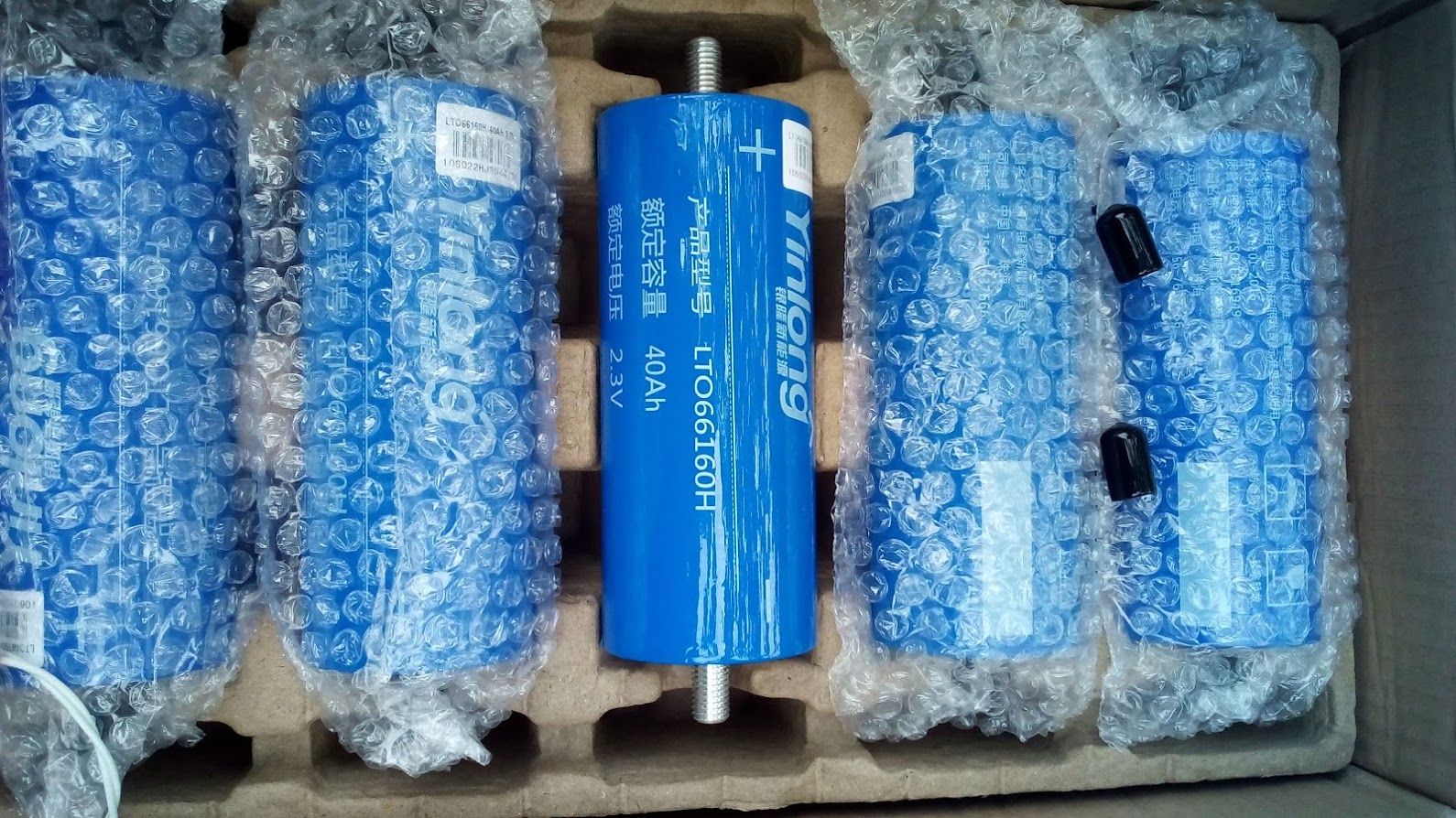

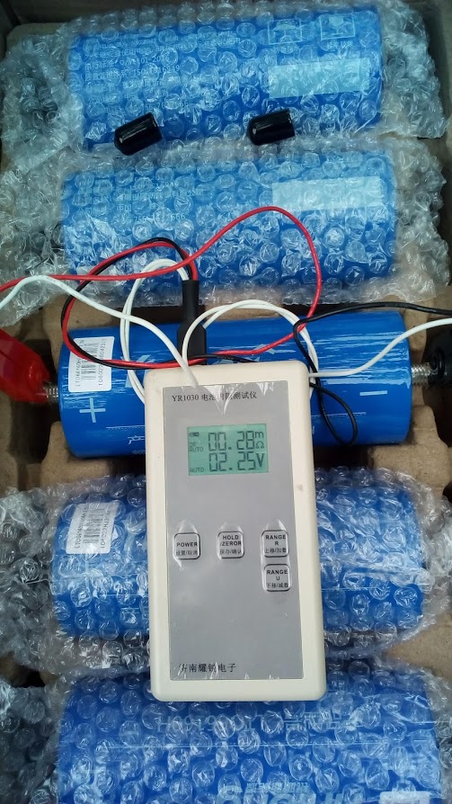

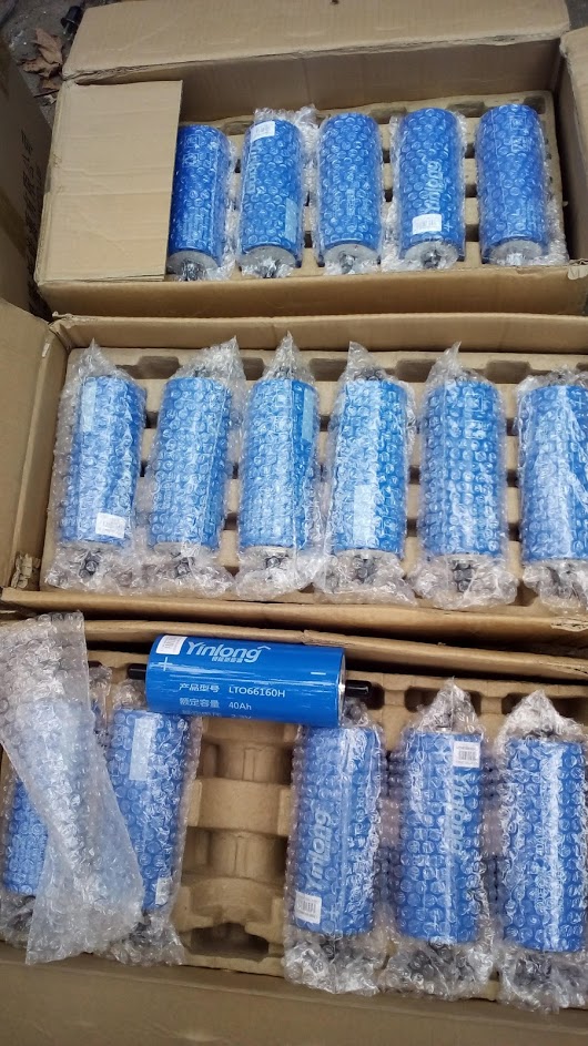

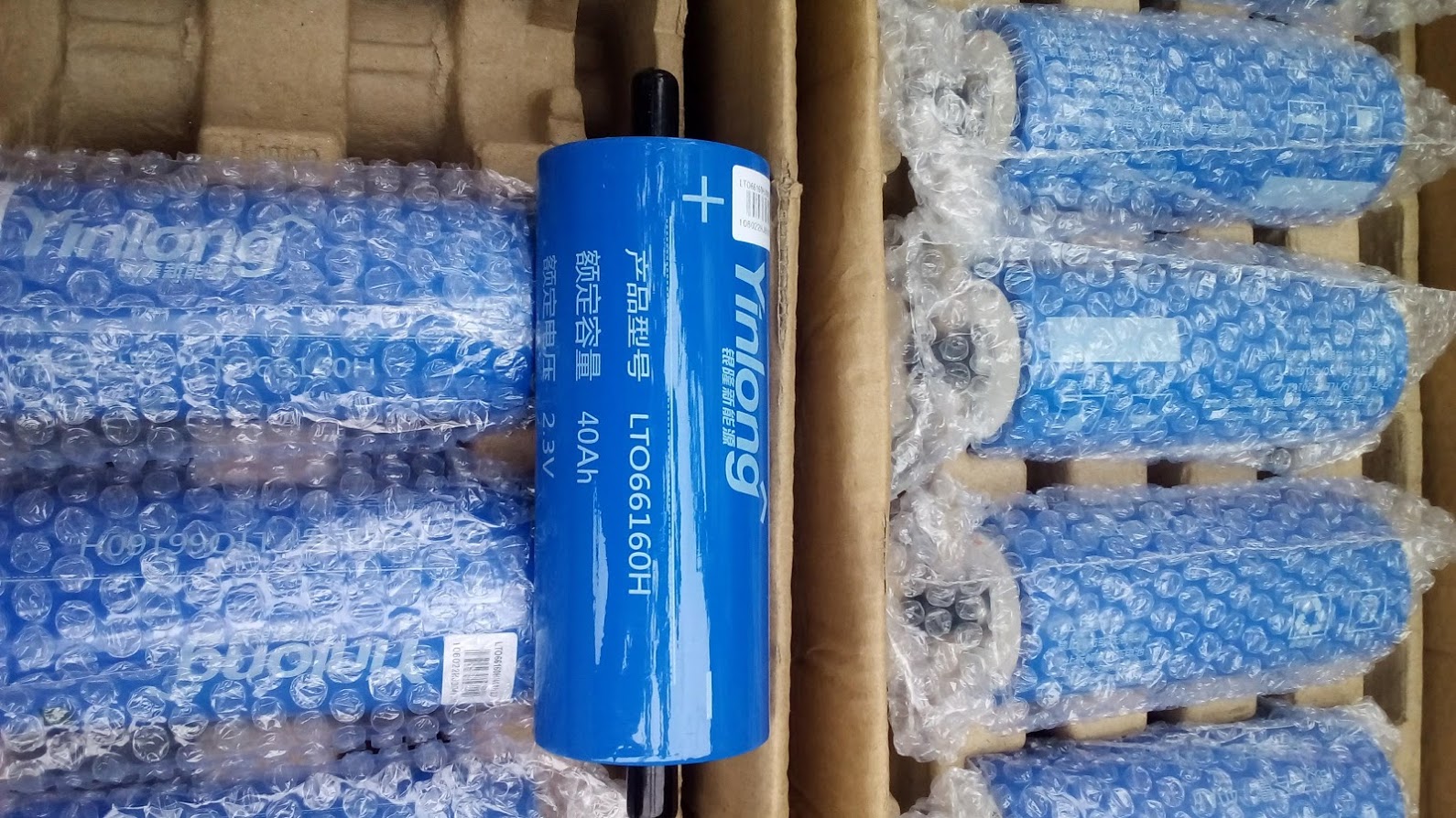

Приехали баночки 40ач.
отличное качество, низкое внутреннее сопротивление, порядка 0.3мОм, очень высокая токоотдача.
могу подобрать для Вас ячейки с одинаковыми параметрами.
количество ограничено, в данный момент осталось 45шт.

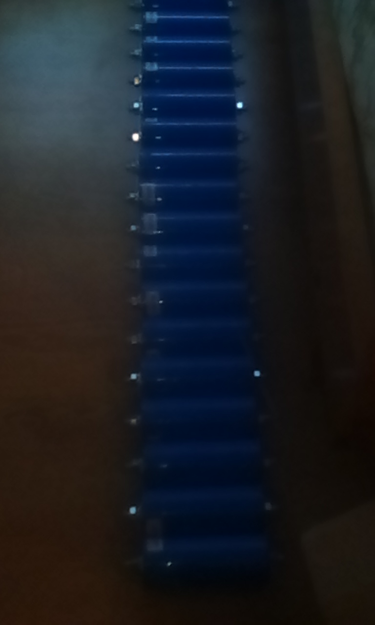

я шины не смог достать к ним, только гайки и шайбы купил, буду просто проводами соединять. в идеале лучше наверно на каждую банку по вольтметру поставить, если у когото завалялись 22 цифровых вольтметра куплю не дорого, на олх по 40 штука, на али по 26...
ещё ничего не делал, завтра только буду их последовательно соединять чтоб отбалансировались. А кто вобще на форуме реально пользуется титанатом ? покажите процесс зарядки разрядки, всем наверно интересно.

запаралелил проволкой без изоляции, чёта не балансируется, небольшие совсем, но остались расхождения
