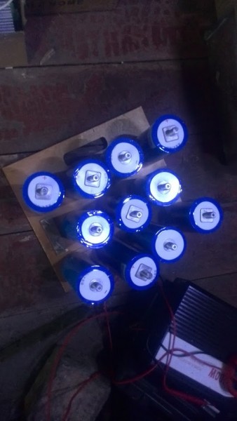

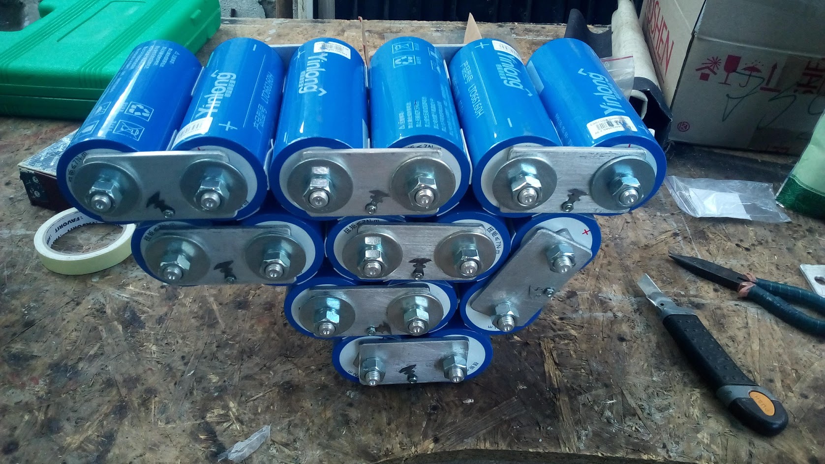

Может паралельно? + с - не перепутайте. :)видео сборки сделаете? На форуме похоже ни кто ещё не собирал титанат в фугасах.
Я собирал и не раз, фото особо не делал, вот одно из, вариантов.
IMG_20180625_173726.jpg [ 395.47 КБ | Переглядів: 9854 ]
Шину можно купить сдесь
https://www.olx.ua/obyavlenie/shina-aly ... a0771ed5c6
ну или забейте в поисковике шина алюминиевая
советую брать 40х8мм,

Так как происходит последовательная балансировка? :?
может всё же паралельно нужно?
 Заголовок повідомлення: Re: Складчина на литий титанат
#65495Повідомлення 08 вер 2018, 23:02
Звідки: Херсон
Дякував (ла) 6 Подякували 37
Банки уже перед этим были отбалансированы.

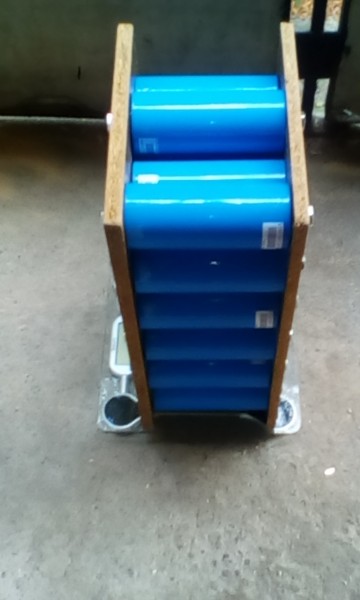

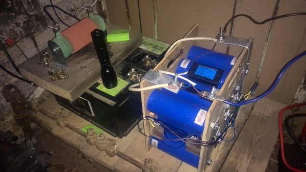

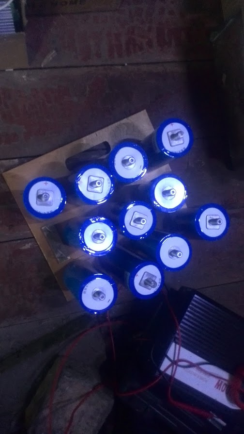

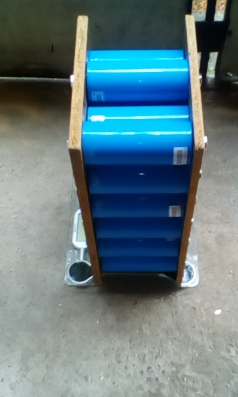

Хтось питав про реальне використання.
Збираю фугаси в такі блоки і підриваю карман Ахметова.
IMG_20180811_233157.jpg [ 284.56 КБ | Переглядів: 9680 ]
IMG_20180823_231449.jpg [ 172.95 КБ | Переглядів: 9680 ]
Збираю їх так, щоб банки не торкались одна одну, бо колись розмовляв з хлопцями з http://greenteh.in/ і вони сказали, що корпус банки то один із контактів. Тому якщо він колись протреться, проплавиться, зтрухне чи ще шось - то титанат штука сильна і буде плавить та горіть серйозно. Через це із фанери роблю корпус і туди вставляю банки.
IMG_20180715_070753.jpg [ 63.62 КБ | Переглядів: 9680 ]
Між собою з'эдную алюмінієвою пластиною яка була в наявності в електромагазині - 40х4. У мене 24В система (сонце + вітер) для якої зібрано 11 титанатів. Верхня межа зарядки і розрядки виставляється на контроллерах. Нижній поріг виставляю так, щоб на кожній банці лишалось 2.1 вольт - щоб був запас на випадок, якщо акумулятори сіли іще звечора, а ще ніч треба пітримувать напругу на контроллерах та інших датчиках. Хоч верхню межу зарядки також можна задати контроллером, але надіятися на долю не треба і потрібні балансири. Я ставив пасивні (BMS плати мені не потрібні, бо межу розряду я контролюю через налаштування інвертора) - якщо напруга на банці перевищує 2,7В, то надлишок "стравлюється" на резистор. Завдяки цьому є гарантія, що навіть якщо одна банка зарядиться швидше за іншу, напруга зарядки на кожній банці не перевищить максимально допустиму.
Із зборки з 11шт 40А*ч беру 1кВт*год енергії. Пробував експерементувать з підключенням до кислотних, але кислотний повільно заряджається і не дає можливості зарядитися титанату. Тому такий симбіоз можна використовувать тільки в пустелі, де є гарантія довгих сонячних днів. В реальності - свинцеві акумулятори для заняття альтернативою не підходять. Можна використовувать тільки як буфер, але не для накопичення енергії.
Трохи розкажу про свинцеві, щоб інші люди не наступали на ці граблі. Я починав заняття альтернативою із свинцевих і поки вони нові, то здається спіймав царя за бороду. Але дуже швидко приходить момент, коли вони починають видавати мало енергії, а при зарядці швидко виходять на напругу, після якої контроллер вважає їх зарядженними. Але по факту їм ще заряджатись і заряджатись. У мене 4 тракторні аккумулятори на 100 А*ч. Титанат за годину сонця/вітру може зарядиться до повного, а свинцевим аккумуляторам треба заряджатись годин 10 і більше. Тому в результаті вишла така картина - 4 свинцевих 100-ки, які не проробили і року, не можуть видать мені 1 кВт енергії, а титинатна зборка спокійно видає 1кВт і при цьому заряджається до повного за декілька годин (при ідеальних умовах можна сказати що і за годину). При цьому на 4 акумулятори я витратив стільки ж грошей, як і на 11 шт титанатів.
Скоро побачу як банки ведуть себе зимою, але уже зараз можу сказати - для заняття альтернативою кращого за літій-титанат я поки не бачив.

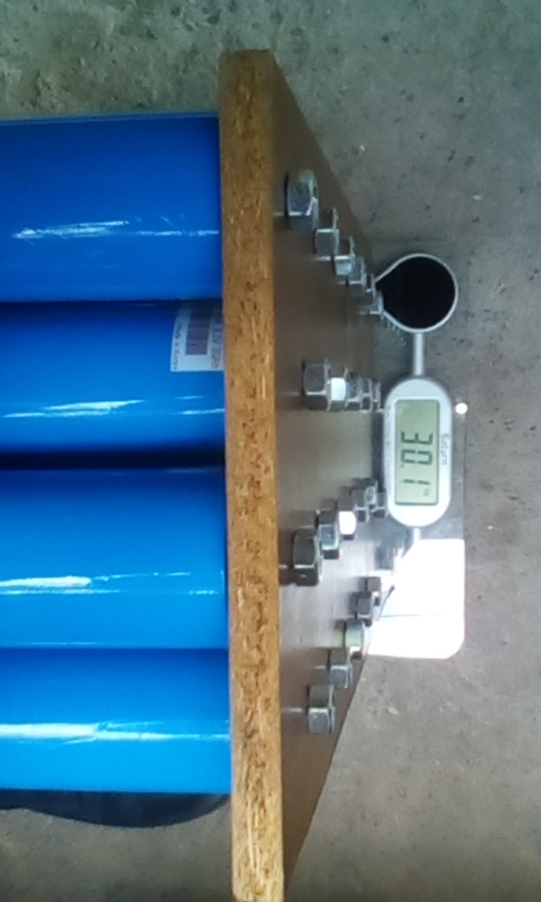

Получил свои 7 штучек.
Большое спасибо.

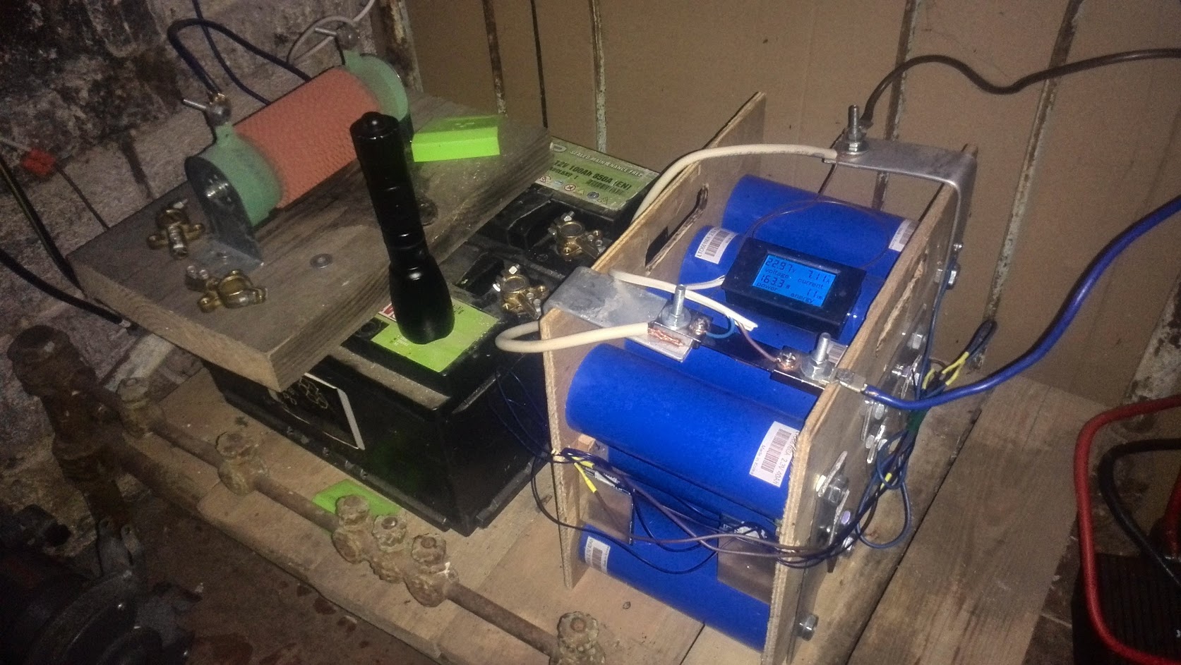

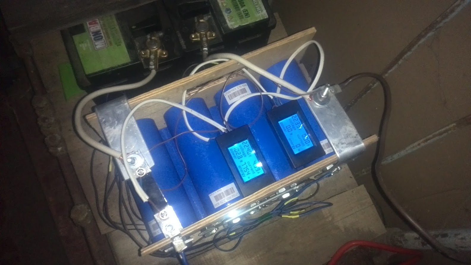

shlomer писав(ла):
тю... я тоже так сделал...
бедный ахметов... :cry:
